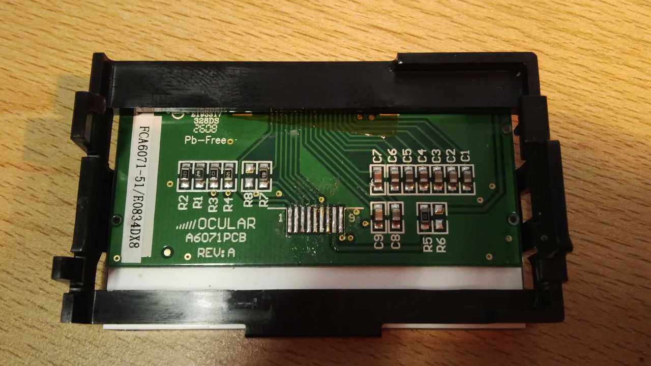

Egy Ingenico 3050 típusú pinpad-ból bontottam a fotón látható kijelzőt. Ocular gyártmány, a típusa: FCA6071-51. Feltúrtam a netet, de félnapi keresgélés után sem találtam érdemi infót. A gyártó oldalán semmit sem találtam. Azoktól kérnék segítséget, akiknek ismerős a 9 pines interfész. Ami biztos: 8. pad>világítás anód, 9. pad>vil. katód.
(#) mackomester válasza mackomester hozzászólására (») Nov 24, 2014 /
Még annyit sikerült kimérnem, hogy az eredeti helyén a 6-os lábon kap 3,3V-ot egy 47 ohmos ellenálláson keresztül, a GND pedig a 7-es lábra megyen.

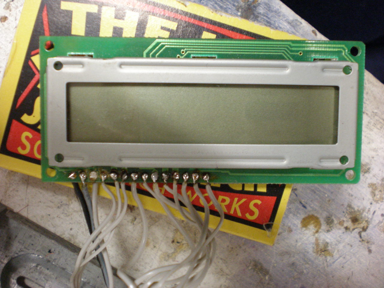

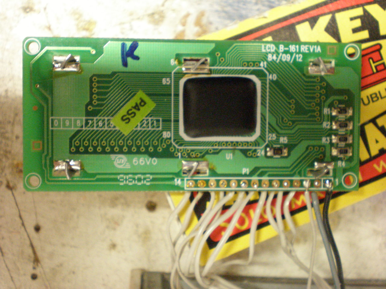

Segítségre lenne szükségem. Van egy (feltehetőleg) egy soros LCD-m. Ha jól emlékszem egy nyomtatóból lett kiszedve. A Vicsys féle frekvenciamérőbe gondoltam beépíteni. A frekvenciamérő élesztve van és egy másik (amúgy két soros) LCD-vel szépen működik. Viszont ez az LCD kellene az LCM3-asba. Mivel abba csak két soros jó. Ezt a másikat gondoltam a frekvenciamérőbe beszerelni. 14 lába van, gondoltam én kis naiv, átforrasztom a drótokat az egyik LCD-ről a másikra, ügyelve hogy minden drót ugyan arra a sorszámú lábra jusson. 1-es láb a negatív, ez biztos mert a kijelző fém kerete is ide van kötve. A többit is bekötöttem szépen. Viszont amikor bekapcsoltam semmi sem történt (se füst, se működésre utaló jelek). Hiába állítottam a kontrasztot, nem jelentek meg a karakterek. Nem tudom hogy HD kompatibilis-e, de ha nem attól még a kontrasztot állítani lehetne nem? Szerintem csak a lábkiosztás nem passzol. Persze ezekhez nem értek, szinte sötétben tapogatózok. Egy hozzáértőtől szeretnék segítséget kérni. Előre is köszönöm.
(#) kaqkk válasza elektroncso hozzászólására (») Dec 15, 2014 /
Miért nem próbálsz a tipusszám alapján megkeresni a neten az adatlapját ? Egyébként van olyan lcd ami 5v ról jár de 12v kell a kontrasztpotinak vagy éppen -5v
