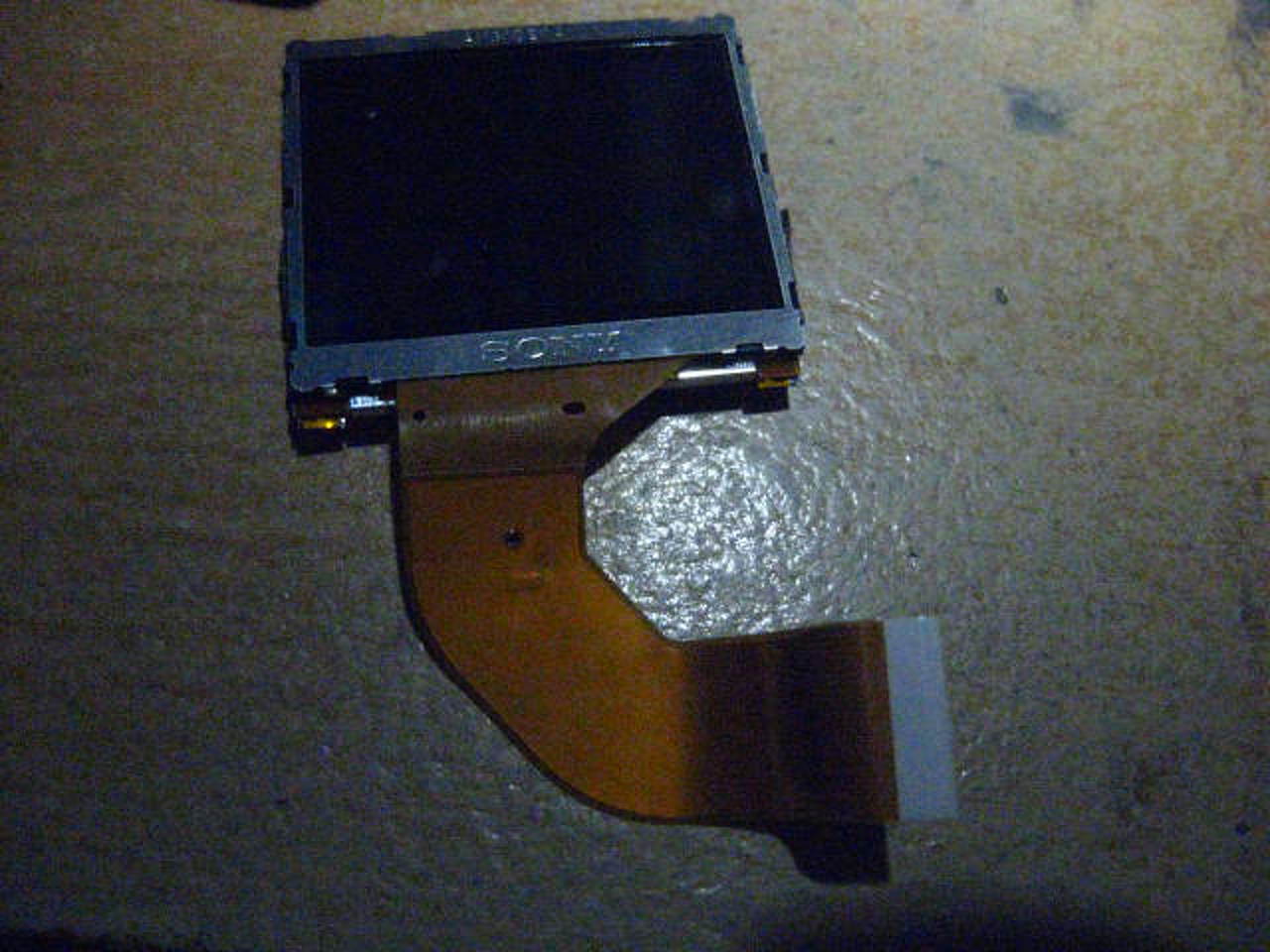

A rövidke kérdésem az, hogy egy tönkrement Fujifilm Finepix színes kijelzőjét hogyan és mire tudnám felhasználni (esetleg kompozit RCA bemenettel monitornak)?

Nem, csak kevés információt adtál. Milyen vezérlő van rajta? A kijelzőn van egyáltalán a vezérlő? Milyen csatlakozója van? Fényképet tudsz róla mutatni? Van valamilyen használható felirat rajta?

A fényképezőgépet még nem szedtem szét, csak gondoltam, hogy még előtte megkérdezem...

Rohadt nehéz volt kiszedni az LCD-t, úgyhogy értékeljétek!! Kiszedés közben éppen hogy nem törtem el!! Szóval, az elejéről meg a hátuljáról mellékelek képet (remélem, hogy megfelel).

A képeimen csak maga az LCD panel látható! A fényképező annyira össze van integrálva, hogy nem lehet felhasználni az LCD eredeti vezérlőjét!
Amúgy olyasmire gondoltam, hogy egy panel, ami kompozit videojellel működteti az LCD-t...
(#) Gabó válasza Udvari Zsombor hozzászólására (») Nov 2, 2015 /
Pedig vezérlő nélkül, kb csak donornak jó. De még mindig nem árultad el a fényképező pontos típusát, hát ha akad a neten valami szervizkönyv vagy leírás kiindulási alapnak....
