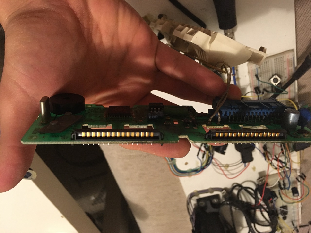

(#) szikorapéter hozzászólása Feb 25, 2017 /
Sziasztok. Van itthon egy kijelzőm. A márka OPTREX JAPAN ,típus DMF6151 . Esetleg valaki találkozott már ilyen kijelzővel? 2x 15 tű van rajta (az egyik 1x15 tűs csatlakozó az oldalán,a másik pedig a közepe tájt). Ennek keresném valamilyen dokumentációját,lábkiosztását.

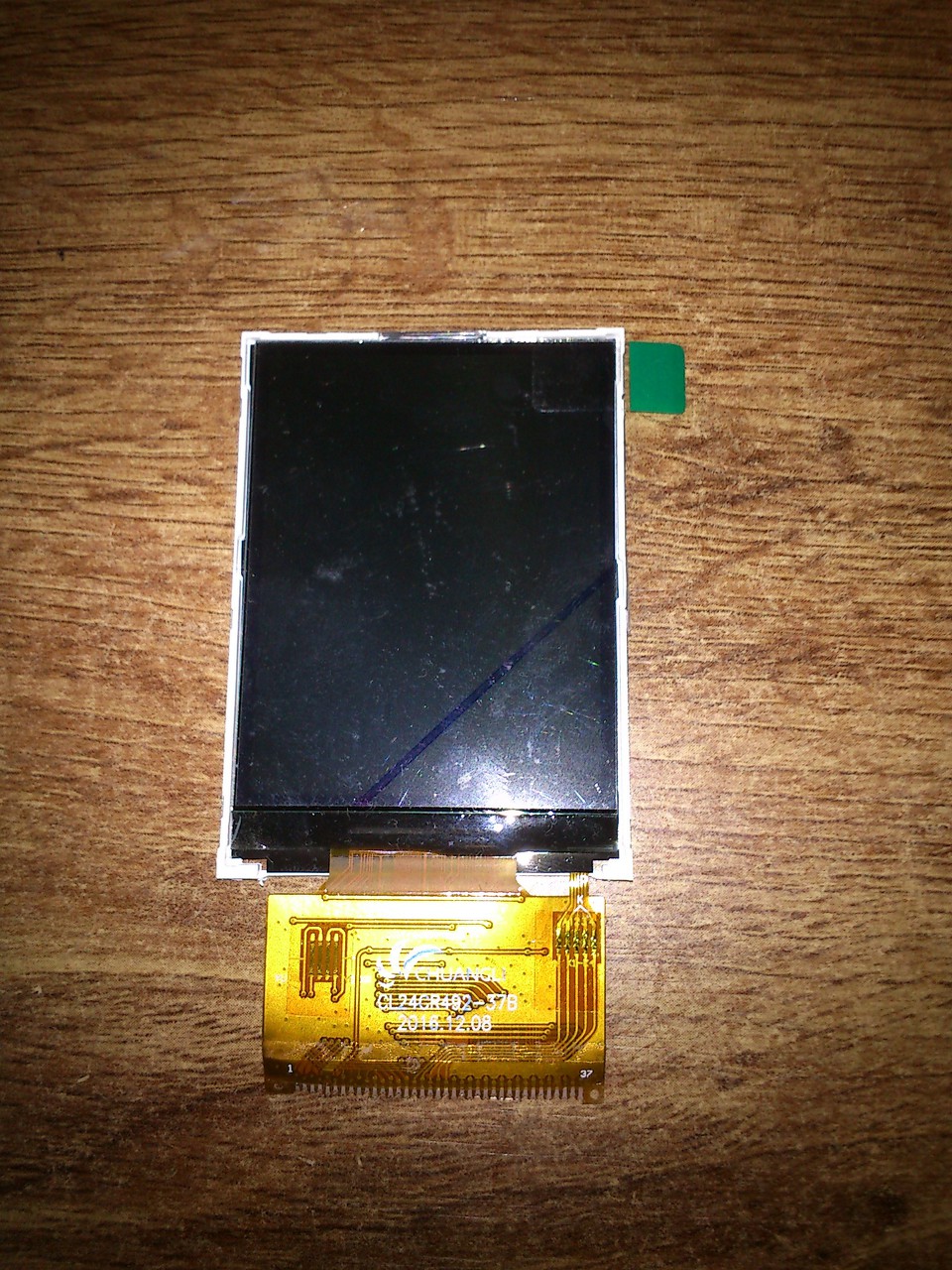

(#) Max26 hozzászólása Ápr 9, 2017 /
Meg tudná mondani valaki, hogy milyen típusú kijelzővel pótolhatnám a képeken látható kijelzőt? Az alaplapon ahova be volt forrasztva az szerepel, hogy ez egy 2,4 colos kijelző. Egyébként színes.
Érdekelne a típusszám, pixelszám.

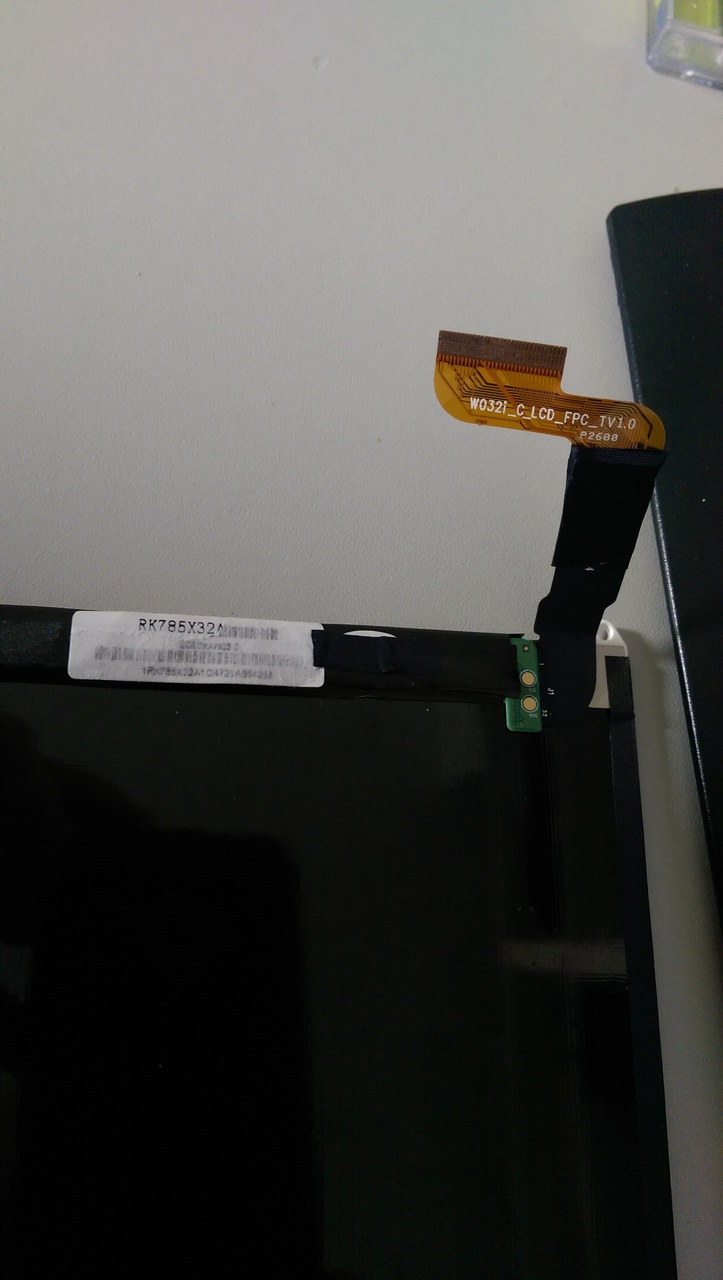

(#) yodee hozzászólása Jún 2, 2017 /
Helló Mindenki!
Van egy a képen szereplő IPS LCD kijelzőm amit a tablet meghibásodása miatt félre tettem. Meg tudom valahogy hajtani? Esetleg PC-ről monitorként? Várom a tippeket!
Köszönöm
A hozzászólás módosítva: Jún 2, 2017
(#) bbalazs_ válasza yodee hozzászólására (») Jún 2, 2017 /
A minimum, hogy adatlapot keresel hozza. Abbol kiderul a felbontas es a meghajtas modja.
Akkor mar lehet esetleg trukkozni es mondjuk egy 3e koruli V56-os meghajtoval TALAN mukodik is, akar PC monitorkent is, ha a V56 firmware-e tamogatja a felbontast.
(#) yodee válasza bbalazs_ hozzászólására (») Jún 3, 2017 /
Sajnos nem találok hozzá semmi dokumentumot
(#) uniman válasza yodee hozzászólására (») Jún 3, 2017 /
Hello! Egyrészt titkolod a tablet típusát, (OP3N DOTT ?) amelyből kideríthető lenne a LCD felbontása... Bővebben: Link
Fotódon olvashatatlanok a feliratok nagy része...
De tanulmányozhatod, más hasonló kijelzők paraméterit:
Például ...talán rögtön kiderül, hogy nem biztos, hogy kifizetődő ezzel foglalkozni. Bővebben: Link
De, hajrá...drukkolok! (Nekem is "hegyekben" állnak az ilyen @-hulladékok)
