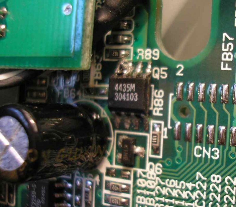

(#) janocsi válasza patexati hozzászólására (») Márc 17, 2010 /
Szia Patexati!
Volt megint időm egy TFT/LCD monitor javításához. Sokat méricskéltem, mert egy 5V-os táp csak 1.7V-ot tudott produkálni.
Kicsit bővebben írok erről okulásképpen.
Ez a feszültség kell a kijelzőpanel meghajtásához. Nem is gondoltam, de külső táppal 500-800mA is mértem. Ennyi volt a kijelző áramfelvétele, mint kiderült, ez a valós érték körül van. Ez egy AG Neovo F-317 monitor, multimédiás, és külön van még S-Video és Kompozit Video bemenete is. Csak ezért fogtam hozzá, mert "kép a képben" funkióval is működik. Lassan megtaláltam a probléma okát, (milyen jól jött volna kapcsolási rajz is hozzá), egy SMD SO8 tokozású FET, AP 4435 cseréje, és egy f89 (0603) is, talán biztosíték, (de ebből a panelen rengeteg van). Ezután bemérve, mindent rendben találtam. Most örülök a sikeres javításnak, mert majdnem csak alkatrésznek szedtem volna szét ezt is.
Néhány kép erröl is.
