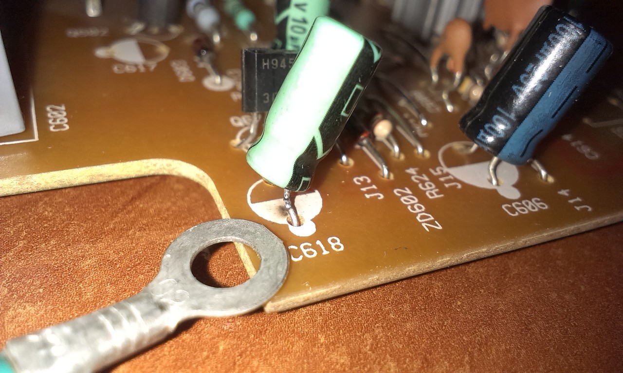

(#) spgabor hozzászólása Szept 4, 2013 /
Van egy zárlatos táp kérdésem. Hozzám került egy Benq FP767 típusú monitor. A biztosítéka elszállt, valamint a dióda híd is. Ezeket helyett tettem be másikat. Biztosítékként egy három amperest. A trafóját nem vettem ki, panelban mérve nem tűnt zárlatosnak. Végigmértem a primer oldalon amit tudtam, de nem találtam hibát. Ezért megpróbáltam áram alá helyezni. Kb 5 másodperc után leverte az automatát. A főbiztije érintetlen maradt, valamint a dióda hidat megint szétvágta. Esetleg a nagy pufferkondi lehet rossz? Bár ezen meg a 100µF helyett mértem 90-et, és nem mutat zárlatot. Cseréljem biztonság esetére ezt is?
Valamint a P7NC70Z fet lehet esetleg kérdéses. Bár ez mivel egy zeneres speckó fet, ezért nem igazán tudom, hogy kéne kizárni a hibalistából.
A panelon volt még két biztosíték pf751 és pf501 néven. Ezek nem voltak szakadtak, ezért kivettem őket amég a táp helyre nem áll. Tehát a probléma valahol a primer oldalon lehet szerintem.
Mi okozhat még ilyen zárlatot, merre induljak szerintetek?

(#) vargaf válasza spgabor hozzászólására (») Szept 4, 2013 /

(#) bbalazs_ válasza spgabor hozzászólására (») Szept 4, 2013 /
Az elobbi kapcsirajzon a 601 es 602-es diodat mernem meg.
(#) spgabor válasza bbalazs_ hozzászólására (») Szept 4, 2013 /
megmértem a két diódát még egyszer, mindkettő rendben van
Viszont felfedeztem az egyik kondi lábánál egy furcsaságot... csatoltam képet róla

(#) vargaf válasza bbalazs_ hozzászólására (») Szept 4, 2013 /
Azokon a Zener diódákon nem alakulhat ki akkora zárlati áram. A Q601 FET zárlata viszont okozhatja ezt a hibát. A C601-et gondolkodás nélkül cserélném a rajz szerinti 120 mikro 450 V-ra. A hibakeresésben segíthet a mellékelt dokumentáció.

(#) spgabor válasza vargaf hozzászólására (») Szept 4, 2013 /
Q601-et nem tudom sajnos kimérni, mert nincs oszcilloszkópom, és ahogy néztem az adatlapját, nem sima fet.
A C601 viszont nincs a panelon, vagyis a helye megvan, de nem volt gyárilag alkatrész benne. Forrasztás nyoma sincs
Üdv:
spgabor
Elnézést, elírtam, C605 a puffer kondenzátor.
Üdv.: Feri
Igazából két okból nem cseréltem ezt. Egyik, hogy 100 mikro elvileg, és 90-et mértem rajta, valamint ilyen pici méretűt nem tudtam venni, csak olyat, ami nem fér be a burkolat alá.
Annál a kondenzátornál nem a kapacitása az elsődleges szempont, hanem az ESR értéke. Ha az nem megfelelő, akkor a táp nem fog megbízhatóan működni.
Üdv.: Feri
Otthon van 100 mikrósom, bár az csak 350 vagy 400 voltos. Kicserélem és azzal megpróbálom.
Egyébként a q601-esről hogy tudom meg, hogy jó vagy nem? Ki lehet mérni valahogy multiméterrel?
A hozzászólás módosítva: Szept 4, 2013
A 350 vagy 400 V-os elko megfelelő. A FET zárlatát egyszerűen ki lehet mérni egy multiméterrel, a diódavizsgáló állásban. De itt egy link: FET kimérése
Üdv.: Feri
Sima N csatornás FET-ként mérve jónak tűnt. Bár nem teljesen sima fet, de az adatlapja alapján jónak találom.
Azon merengek most, hogy a kapcsolási rajzon a c618-as elkót nem találom, a panelon meg van egy 10 mikrós 50V-al, aminek a testre lemenő lába kicsit meg van égve. Most próbaképp kicserélem ezt is.
Üdv.:Gábor

(#) bbalazs_ válasza vargaf hozzászólására (») Szept 4, 2013 /
Maga a kismegszakito levagas amiatt jon letre, hogy a diodahid elszallt. Az meg esetleg letrejohet a hibas dioda eseten, amit a taptrafo tekercs-visszarugasa tett tonkre. Nem az elsore, de ahogy latszik kb 5sec alatt. De kimerve nem hibas, OK, ez nem jott be. Lepunk tovabb.
Mondjuk sokat segit, ha utana vegre lefotozzak nekunk, hogy pl. egy tranyo a kalapjat a kezeben hozza...
(#) Buvarruha válasza spgabor hozzászólására (») Szept 4, 2013 /
Ha semmi rövidzárat nem találsz, cseréld ki az optokaput.
(#) eyess válasza spgabor hozzászólására (») Szept 4, 2013 /
A C616 , az R625 , és az R615 alkatrészeket mérd ki .Ha a fet , és az ic jónak tűnik , akkor ezeken az alkatrészeken lesz leghamarabb zárlat , ha valamelyik nem fedi a valóságot .
A C616 ra tenném a voksom.

(#) spgabor válasza eyess hozzászólására (») Szept 5, 2013 /
Sziasztok, közben megoldódott a problémám. Megint kicseréltem a hidat, a kis égett lábú kondit, amit mondtam, meg a nagy pufferkondit, és láss csodát, most kb 5 percig ment gond nélkül. Egyedül, amit észrevettem, hogy a 12 volt helyett kb 18,4-et állít elő, bár ez teljesen üresjárat. Az 5 és a 3,3 pontosan megvan.
