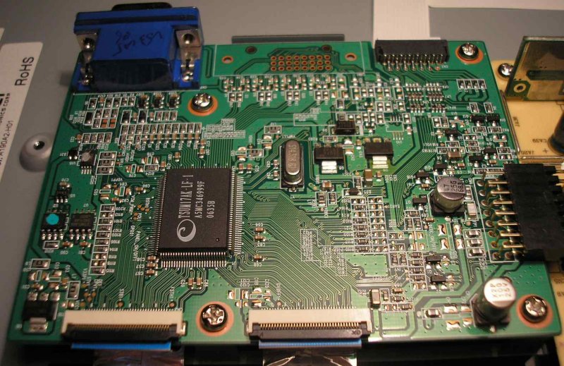

Egy 3 éves, de már nem garis TCO’03 típusú 16:9-es monitor került hozzám javításra. Egyetlen gondja még az, hogy egy -3.3V-os stabilizátort, (AMC1117, SOT223), kell cserélni a biztonságos működéséhez. Ezt az alkatrészt még nem tudom honnan szerzem be, ehhez kérnék segítséget Tőletek.
A hibajelenség leírása: nincs semmilyen életjel hálózatra kapcsolva, hatástalan a táp bekapcsolása nyomógombra, táp LED nem világit. A szétszerelés után lemérve, minden fő tápfesz megvan a szekunder oldalon. (21V inverterhez, 12V stab, 5V stab.) A videó panelen mérve a fentebb jelzett 3.3V-os stab. után, csak 1.2V, néha 2.6V-ot is lehetett mérni. Ilyen alkatrészem egyáltalán nem volt kéznél, ezért külső labortápról pótolva a 3.3V-ot, elindult a monitor. Ezek után az alkatrészt ”túlmelegítettem”, és láss csodát, azóta megy szakadatlan a monitor, de egyáltalán nem biztonságos így a javítása. Feltétlenül ki szeretném cserélni, úgy visszaadni a gazdájának. Néhány felvétel a panelekről, jelölve a hibás alkatrész (LCD_2.jpg-n).

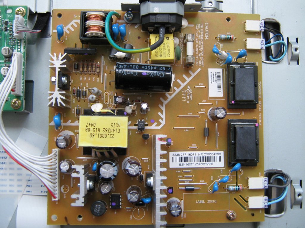

(#) Ati24 hozzászólása Júl 19, 2010 /
A segítségeteket kérném.
Adott ey Dell E193FP LCD monitor.
A gond annyi lenne vele, hogy bekapcsolás után kb 3 másodperc múlva elmegy a háttérvilágítás. Kondenzátorokat a puffer kondin kívül cseréltem benne, de sajnos nem változott semmi.
Lenne valami ötletetek, mi lehet a baj?

(#) kadarist válasza Ati24 hozzászólására (») Júl 19, 2010 /
Fénycsőgyengülés szokott ilyet csinálni. Az inverter áramérzékelését kell becsapni, és akkor nem kapcsol ki a világítás. Csinélj egy-két képet a nyákról.
(#) Ati24 válasza kadarist hozzászólására (») Júl 19, 2010 /
Szia,
Itt volna egy kép. Remélem meg udjuk oldani.

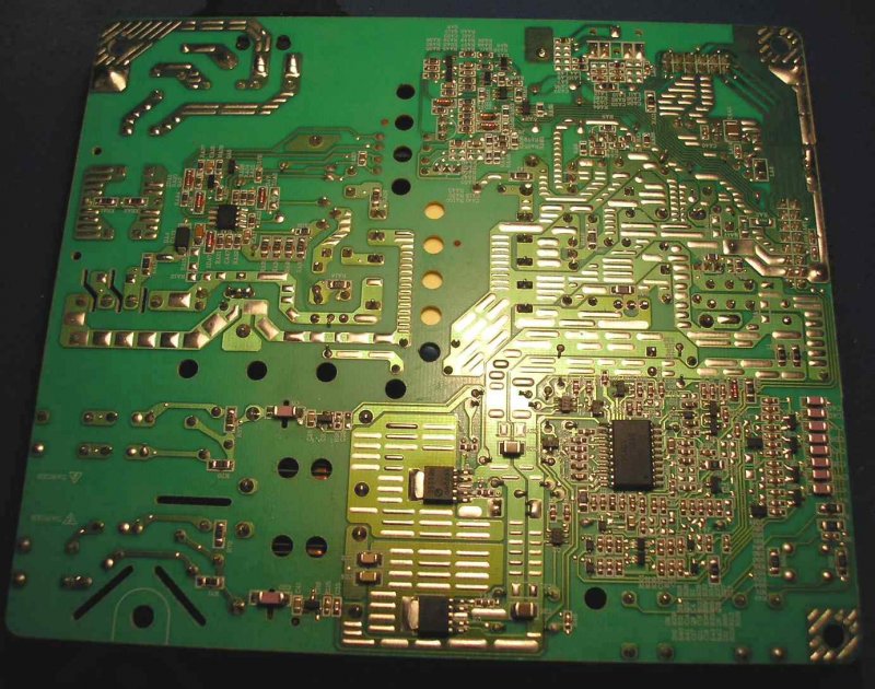

A másik oldaláról is kellene egy kép.
Szia,
Itt a kép a másik oldalról is.
Üdv,
Ati
Már csak a vezérlő IC típusát kellen e leolvasnod. Az áramérzékelés állításához kellene a típus.
Persze a legjobb lenne a csöveket kicserélni, próbára jó lenne a Benq-é is. Ezen a rajzon látható a vezérlő. Az R12-vel(áramérzékelő ellenállás), és a kis kék kerámiakondenzátorokkal lehetne variálni(C3,C8,C10). Viszont ha nincs gyakorlatod ezen a téren, akkor inkább a csőcserét javaslom.

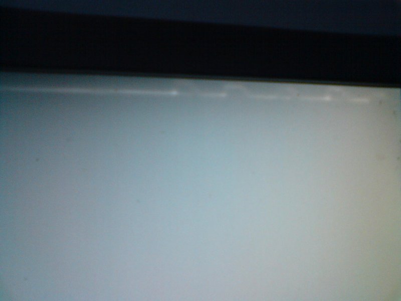

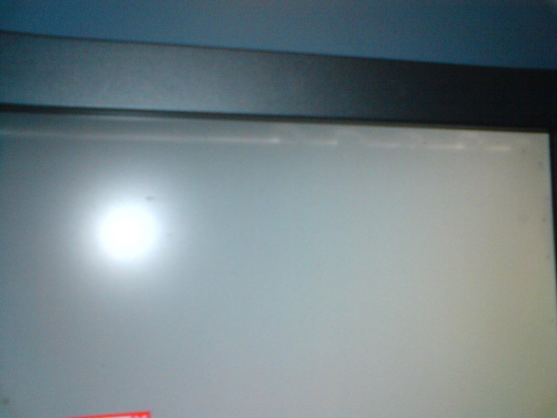

(#) drops hozzászólása Júl 23, 2010 /
hellósztok
lenne egy asus 19" monitorom de ha bemelegszik fehér vékony csikok bújnal elő.
szerintetek mi lehet a hiba és lehet e javitani?

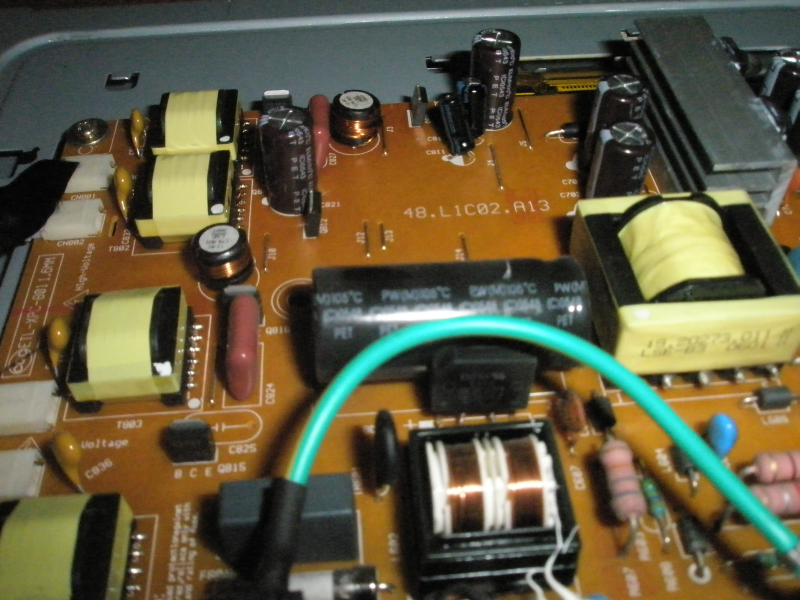

(#) Atielektro hozzászólása Júl 24, 2010 /
Van egy kb. 2 éves Benq FP71G+ típusú monitorom, ami hirtelen gondolt egyet és elromlott...Be akartam kapcsolni, de meg sem nyikkant.
Abban az estben, ha nincs bekapcsolva a gép, akkor lemegy stand by-ba, legalábbis az állapotjelző led szerint, ha pedig be van kapcsolva, akkor végig aktív marad, tehát azt érzékeli, hogy be van-e kapcsolva a gép vagy nincs.
Nézegettem elemlámpával, hátha a háttérvilágítás ment el, de nekem úgy tűnik, hogy abszolút nincs kép.
Tudom így látatlanban nehéz megállapítani a hibát, de gondoltam megkérdezem a véleményeteket, hogy azért ne annyira a vak sötétben tapogatózzak.
Holnap állnék neki szétszedni, mert most már késő van meg én sem vagyok túl türelmes hangulatomban.
Előre is köszi a segítséget!

(#) Atielektro válasza horvathrobert2006 hozzászólására (») Júl 25, 2010 /
Először is köszi a tippet,de végignéztem az összes elektro kondit és egyik sincs felpúposodva. A nyákon nem találtam égési sérüléseket, de csatoltam róla képet, hátha ti észrevesztek valamit. Igyekeztem úgy fényképezni, hogy használható legyen.
Utánaolvastam itt a fórumon a dolgoknak. Ugyebár a csövek váltófesszel mennek és mivel 4 cső van benne, ezért lemértem 4 trafó kimenetét és mindegyik olyan 300 ohm-os volt. Ezt reálisnak tartom, szóval ezek talán jók. Bekarikáztam a képen, hogy szerintem mi inverter trafójának a szekundere, de légyszi erősítsetek meg, hogy nem tévedtem. A kép bal oldalán az a 4 fehér csatlakozó megy a csövekhez nagy valószínűséggel.
Most nekiállok és leásom magam a csövekig. Szemrevételezéssel meg lehet látni, hogy hibás-e valamelyik cső vagy csak másik inverterről?
Ha valakinek van valami ötlete, hogy minek nézzek még utána, azt szívesen venném. Gondolom még a trafókra az áramot kapcsolgató FET-eket kéne még megmérni, de nem tudom, hogy melyek lehetnek azok (szerintem a jobb felső sarokban a hűtőbordákra szereltek, de vannak ilyen kis picik a 4 trafó mellett is, bár ezek bipoláris tranyók) és, hogy mik a reális értékek, mert sosem mértem még ilyesmit. Majd utánanézek az adatlapjuknak, hogy egyáltalán mifélék és írok
