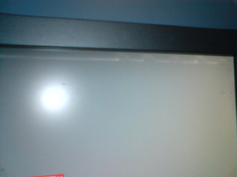

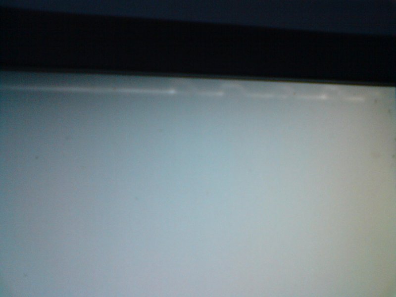

(#) drops hozzászólása Aug 4, 2010 /
hellósztok
lenne egy asus 19" lcd monitorom de ha bemelegszik fehér éles vékony csikok bújnal elő egyre rosszabb.
Másik gépel monitor kábelel is fenál a hiba szétszedtem a tápba hibát nem találok szerintetek mi lehet a hiba és lehet e javitani?

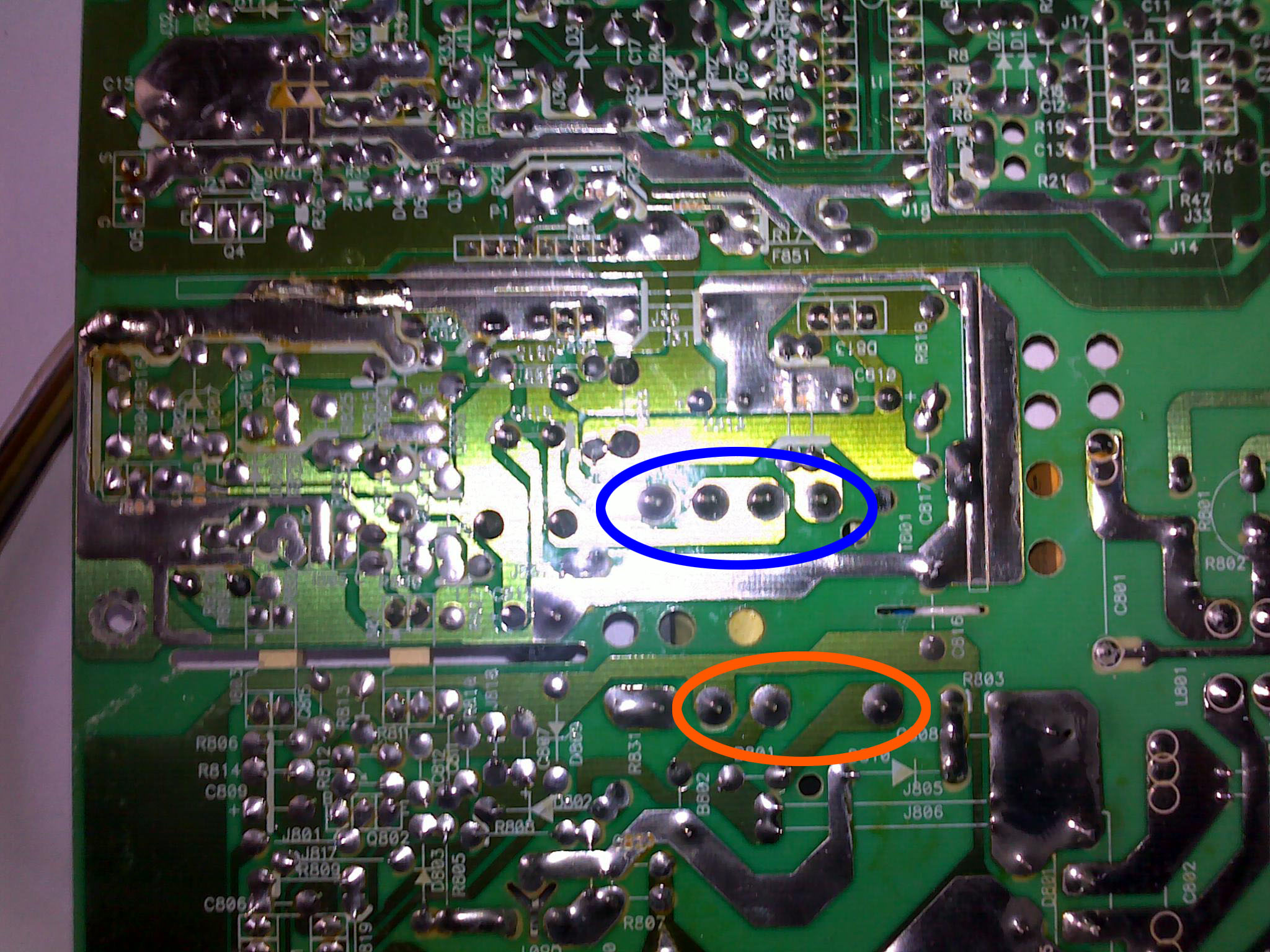

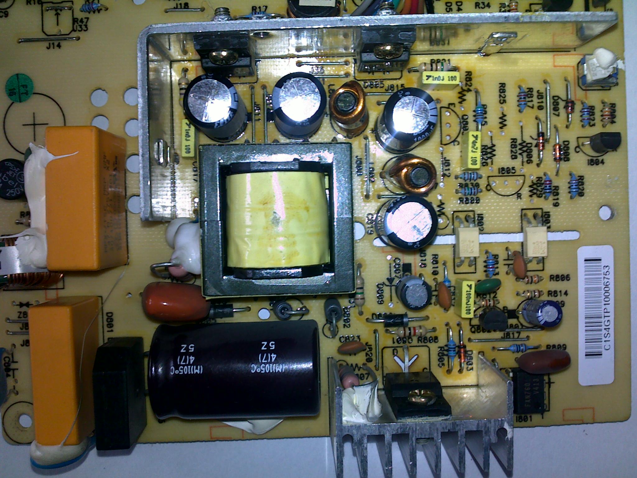

(#) Mumtaz hozzászólása Szept 12, 2010 /
Még tavaly említettem egy HP 1702 monitor hibáját, aminek a hibajelensége, hogy gyakorlatilag semmit nem csinál. Be sem kapcsol, mármint a LED sem világít rajta. A monitort így kaptam.
Azóta kiderült, hogy akinél volt ez a monitor eredetileg, ott a gyermeke egy asztalról leborított egy virágvázát és a víz telibe belefolyt az egyik konnektorba, minek következtében a kismegszakító lement.
A kismegszakítót visszakapcsolva a monitort már nem lehetett bekapcsolni, ahogyan egy másik ilyen monitort sem, de ott kiderült, hogy csak a bizti ment ki benne.
Vajon mi mehetett ki benne? Vagy bármi lehet a leggyengébb láncszem alapon!?

(#) Mumtaz válasza bbalazs_ hozzászólására (») Szept 12, 2010 /
Két biztosítékot találtam, de "sajnos" egyik sincs kimenve. Diódahíd jó.
A linkelt képen látható tekercs bemenetén 300V-ot mérek, de kimeneten nincs semmi. Bár amennyire én értek hozzá, lehet, hogy rosszat mértem.
(#) Kocska válasza Mumtaz hozzászólására (») Szept 12, 2010 /
Cseréld ki a 4DB 1000µF elektrolit kondenzátort, és nagy valószínűséggel menni fog

(#) bbalazs_ válasza Mumtaz hozzászólására (») Szept 12, 2010 /
Ok, akkor a kovetkezo dolog a kapcsoloelem. Az a nagy, fekete, haromlabu FET, a hutobordan.
A labai nem ernek ossze? Mert a foton nagyon hulyen allnak...
Ha mertel es kikapcsoltad, akkor a nagykondi labait ki kellene sutni egy kb 300 Ohmos ellenallason at, mert ha ott tapogatsz, rondan meguthet az aram.
Aztan ha az jo, akkor ranezhetnel a optocsatolokra (ket feher), mert azzal szol vissza a nagyfesz resznek, hogy kell-e meg kakao. De szerintem a nagyfesz reszen lesz a hiba.
Lehet meg maga a vezerlo IC is hibas, de az ritkabb.
Nem tudom, mit ertesz tekercs alatt, en ket fojtot latok osszesen. Bar a trafo is felfoghato tekercsnek
Ha annak a ket vege kozott az egyiken van 300, a masikon nincs, akkor egyszeru, mert akkor szakadt a primer terkercs. De szerintem inkabb nem jol merted...
Az elottem irt kollega velemenyet is erdemes megfogadni, ha pupos a kondi (a foton nem latszik annyira, de lehet), akkor mindenkeppen kelleni fog a csere, meg akkor is, ha nem az a hiba oka.
A FET a képen valóban csalóka, de a fehér lap miatt látszik úgy, mintha lábak lennének. Valójában a két elágazó "láb" a nyákon van. Nem lábak, hanem a FET alatt van egy Y alakú "vágás".
A tekercs alatt valóban a trafót értettem. Az alábbi képen pirossal jelölt helyen mértem 300V-ot, a kékkel jelölt lábakat mértem. Mindet mindegyikhez és semmit nem mértem rajta. Nem értek én ehhez. Hogyan, pontosabban melyik lábakra mérjek rá szakadásvizsgálat címén? Vagy mérjem mindegyik lábat az összes többihez?
A kondikat mindenképpen kicserélem, mert a négyből háromnál már kezdődő púposodás nyomai kezdenek látszani.
(#) kadarist válasza Mumtaz hozzászólására (») Szept 12, 2010 /
Én itt három púpos kondit látok a borda mellett. Csere után jó lesz a kütyü.
Eloszor kondicsere, aztan utana johet az egyeb.
Ha feszt mersz, azt valtomodban tedd, mindket oldalon.
Szoval a piros sor a primer kor, ott valoszinuleg ket-ket labnak kell osszekotve lennie. Kikapcsolva, nagykondi kisutve, multimeter Ohmmero allasban.
A masik sornal mindegyik mindegyikkel vagy ott is ket par.
Ha a nyakban hagyod, csaloka lehet a tobbi elem miatt.
(#) didyman válasza kadarist hozzászólására (») Szept 13, 2010 /
Cseréld ki a primer oldalon a két kicsi kondit, a táp indulási problémáinak okai szoktak lenni, ha már szétszedted, akkor mindenképp érdemes. Az inverter mellett, ha van még ilyen 1000µF-os, vagy akármekkora kondi, azt is cseréld ki, púptól függetlenül! És csak alacsony ESR kondit használj.
(#) Mumtaz válasza bbalazs_ hozzászólására (») Szept 13, 2010 /
Kicseréltem a kondikat, valamint kivettem a trafót is. A trafó egyik forrasztása el volt törve. Már működik a cucc.
Köszönöm mindenkinek
