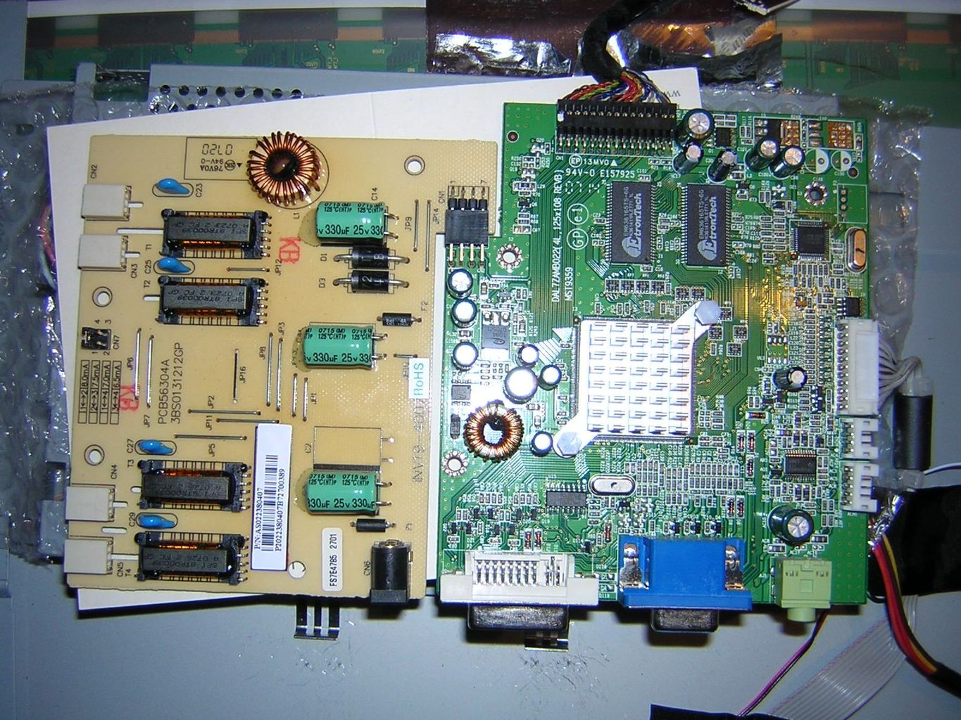

Került hozzám egy Fujitsu scaleoview H19W-2 tip monitor. Külsőtápos. ráadom a tápot, kapcsolom, semmi, még a készenléti led sem jelez. szétszedtem, de rendellenes (zárlatos, égett, pupos) dolgot nem találtam.. Mi lehet a gond? merre kezdjem a keresést?
köszönöm előre is a segítséget!
(#) bbalazs_ válasza lithium hozzászólására (») Dec 28, 2013 /
Ramersz a nagyfesz pufferkondira. Egyenfeszultseg, 400V mereshatar. Ha ott talalsz olyan 300V feletti feszt, akkor odaig elmegy a kakao, akkor a felvezetot nezd meg.
Ha odaig sem megy el, akkor eloszor biztositekot nezz, ha ez a ludas, akkor azert a diodahidat is merd ki, mert az szokott zarlatba szaladni, az meg kivagja a biztit.
Szoval a hiba szakaszos keresese a kulcs, hogy meddig tudsz merni valamit es honnantol tunik el.

(#) lithium válasza bbalazs_ hozzászólására (») Dec 28, 2013 /

(#) lithium válasza bbalazs_ hozzászólására (») Dec 30, 2013 /
Nos, a következőket sikerült megfigyelnem: A táp csatlakoztatásakor a készenléti led felvillan (nem mindíg). Igy mérve a 12v megvan, de 5 nincs.
Ha a táppanelt magában mérem, akkor megvan az 5v is.(helyesbítek, nem mindíg)....tehát valahol az 5v os ágon lesz a hiba. (vagy vmi letilt?) sajna, zárlatos, szakadt dolgoot (egyenlőre) nem találtam. Felteszek fotót a panelekről.
(#) lithium válasza lithium hozzászólására (») Dec 30, 2013 /
ha jól nézem az 5v ot egy STU 2040 tip mosfet állít elő, amit egy AP 2004 PWM vezérel. jónak tünnek!
(#) bbalazs_ válasza lithium hozzászólására (») Dec 30, 2013 /
Viszont azt irod, hogy nem mindig van meg az 5V. Akkor, ha ezek jonak tunnek, a betap reszt kellene megnezni, tehat az elotte levo reszt. Biztositek, kiserteku ellenallas, induktivitas. Esetleg valamelyikuk, smd leven, ledobhatta a sapkajat lathatatlanul.
Bedugod, es ha nincs 5V, akkor a pwm betaptol visszafele nezed, hogy hol tunik el/jelenik meg a fesz.
