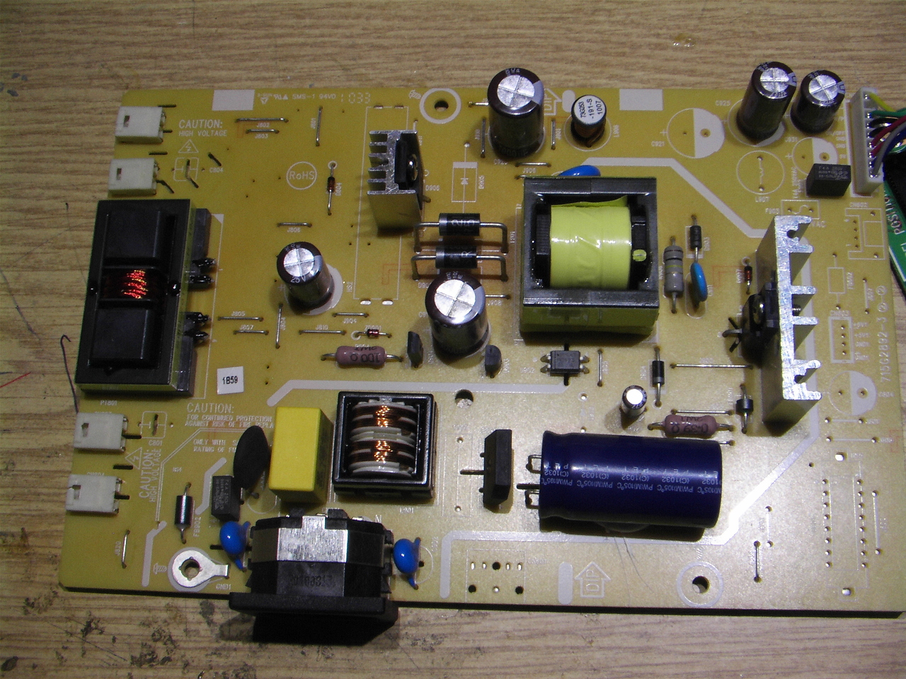

Egy kis segítséget szeretnék kérni. Vettem nem egészen három éve egy 22 collos ASUS VH222D monitort, ami meghibásodott. A garancia 3 év, tehát 2014. jan. 25-én járna le, csak hogy... A céget, akitől vettem, felszámolták. Bejelentettem a hibát elektronikusan az ASUS Mo.-i képviseletének és itt jött a meglepetés. Közölték, hogy a gyári szám alapján ez egy Szlovákiában értékesített monitor. Keressem meg a szlovák kereskedőt, és rajta keresztül érvényesítsem a garanciát. Itt nyilván valami ÁFA trükközés volt. Most mi a fenét lehet ilyenkor csinálni? Egyébként a monitorral az történt, hogy hétvégére kihúztam a hálózatból, majd amikor hétfőn újra bedugtam kép helyett összetört színes kockák jelentek meg rajta. Tud valaki ötlettel segíteni? A hozzászólás módosítva: Jan 4, 2014
Monitort még sosem szedtem szét. Milyen típusú táp és milyen feszültség értékek szoktak előfordulni ezekben? A hozzászólás módosítva: Jan 4, 2014

Remélhetőleg ahogy Köbzoli is írta hátha megúszod kondi cserékkel , ha nem , akkor viszont jobban bele kellesz mélyedni remélem felkészültél erre a verzióra is.
Szétszedtem.
A kondik nem púposak. Viszont a táp egy kissé, a fő panel meg nagyon más, mint a képeken. A tápon a világítás csatlakozóin túl csak +5V-os csatlakozót találtam, ott viszont pontosan megvan az 5V. A fő panel jóval kisebb méretű, mint a fotókon, úgy 6x7cm körüli. A monitoromnak nincs hang és egyéb bemenete, csak egy monitor bemenet és a hálózati aljzat.
A 14,5V-os táprészt megtaláltam, csak a csatlakozását nem találtam meg eddig.
Azt is skerült lekövetni, azt hiszem.
Ez lesz a világítás nagyfesz.-nek a tápja? Ha igen, akkor ez is rendben, mert a világítás megy. A hozzászólás módosítva: Jan 4, 2014

Mielőtt szétszedtem bekapcsoltam és akkor fehér fénnyel világított az LCD, a középső részén olyan kb. 10cm széles, függőleges, világosabb sávval.
Lefotóztam a peneleket:
