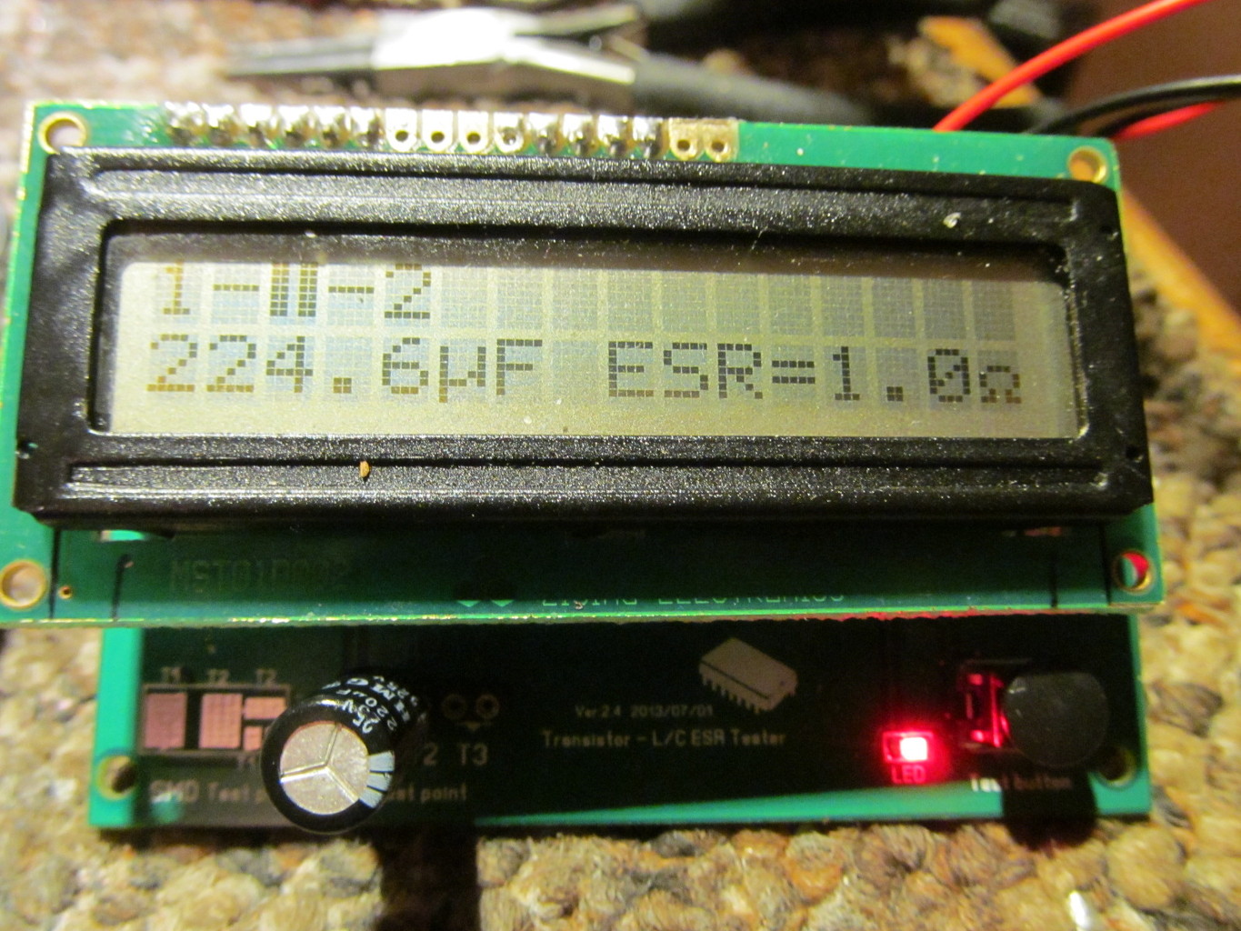

Sziasztok! Az előző eszmefuttatáshoz felteszek néhány képet. Az első 220µF kondi, ami jó, a második púpos. 224,6µF és 1.0 Ohm az ESR, a következő púpos, már csak 106,6u és 39 Ohm az ESR. A következő képen egy 3,3µF 400V -os kondi volt előző életében, egy energiatakarékos égő elektronikájában, már csak 630nF. A DMM általában csak 200u a felső határban mér, az utolsó képen egy 10.000µF 100V kondi értékei láthatóak.
Üdv:Mike
