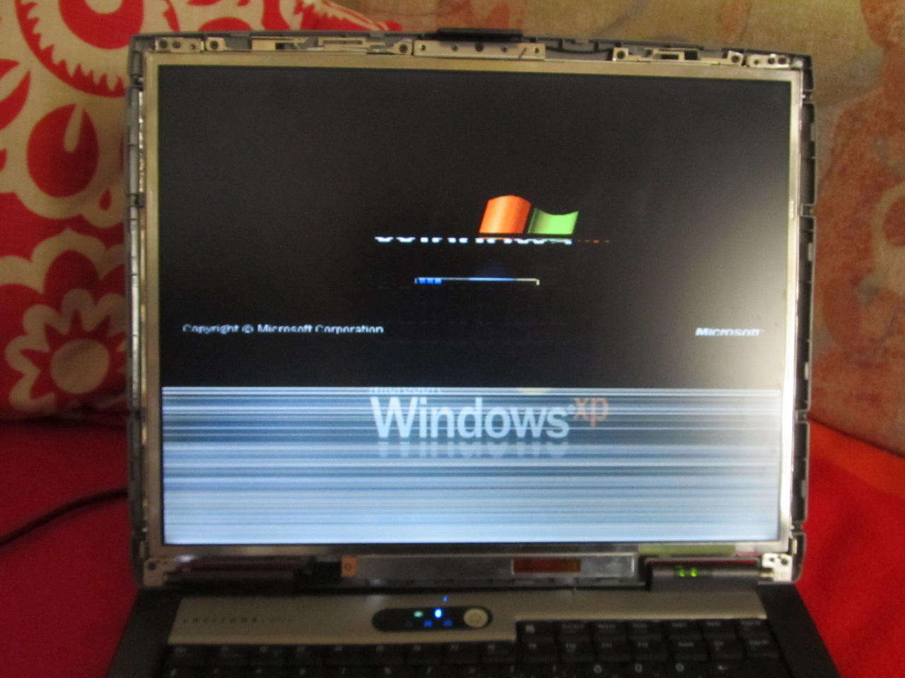

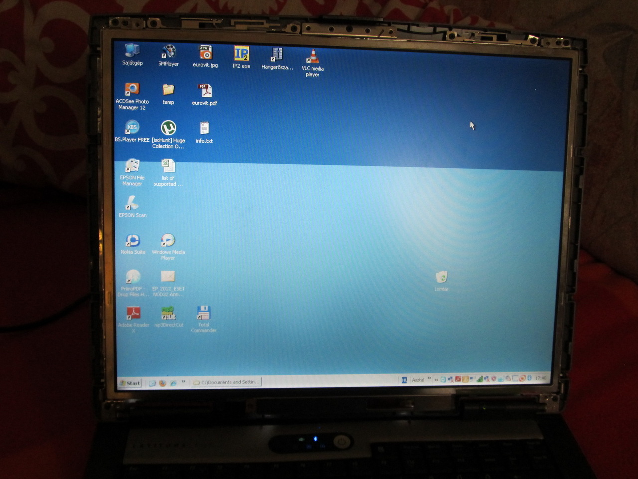

(#) karlo.p hozzászólása Máj 18, 2014 /
Sziasztok, kaptam egy régi laptopot ami még használható lenne, de a kijelzője hibás. Képeket csatolok. Vízszintes csíkokkal vibrál ill. gyakran kimerevedik. A véleményeteket szeretném kérni hogy meg lehet-e javíttatni, ill érdemes-e. (megéri-e)
Válaszotokat előre is köszönöm, Péter

(#) Buvarruha válasza karlo.p hozzászólására (») Máj 18, 2014 / 1
Kijelzőcserével javítható.

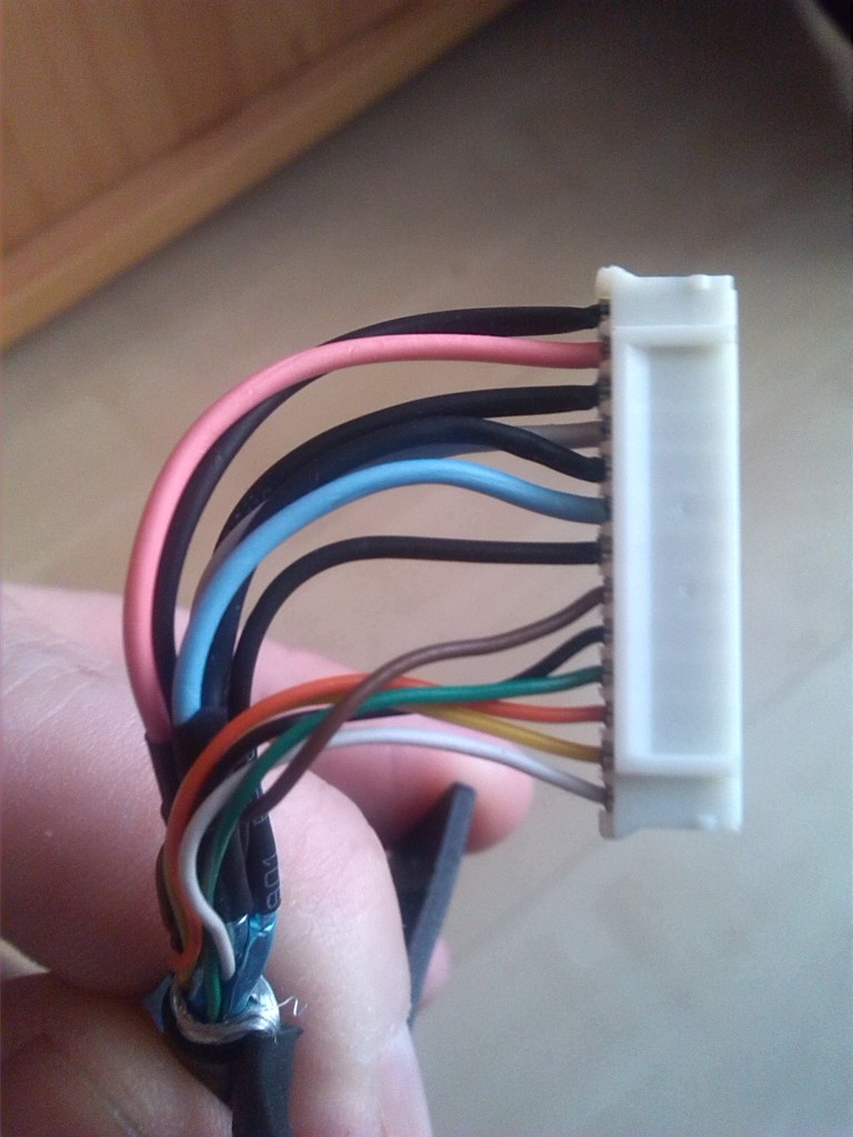

(#) zoli0078 hozzászólása Máj 22, 2014 /
Adott NCE AccuSync LCD93V monitor ami úgy került hozzám, hogy a D-SUB csatlakozó le volt vágva. Szétszerelve szerintem nem volt mert nem láthatók szerelési nyomok. A Scaler panelen egysoros csatlakozóba vannak bekötve kábelek. Egy régebbi lavágott D-SUB kábel alapján próbáltam megfejteni a kiosztást, de a színek nem egyeznek meg. Tudna esetleg valaki segíteni melyik vezetéket hová kell kötni a D-SUB csatlakozóban?
Segítségeteket előre is köszi
(#) bbalazs_ válasza zoli0078 hozzászólására (») Máj 22, 2014 /
Nem egeszen vilagos, hogy melyik oldalrol kozelitened. Tehat megvan neked a kepen lathato csatid, csak a masik vege a D-sub elott van levagva, ergo te a D-subba szeretnel forrasztani.
vagy
a D-sub megvan, csak a monitorra csatlakozo vege feloli, kepen lathato reszenel nem tudod, hogy mit hova koss.
Mindket esetben az a lenyeg, hogy a megfelelo pineket parositani tudd.
A szinekkel ne foglalkozz, nem relevans. Altalaban van a harom analog szinjel, azokhoz mind egy-egy fold (arnyekolas). Van a vsync, hsync, ezek vekony vezetekek. Ezeknek mindenkeppen meg kell lenniuk, nelkule nem megy a monitor. Szoktak meg plusz foldek is lenni.
Ezen felul lehetnek meg DDC,DDD a montor azonositasahoz, meg esetleg valami sima sense pin, amin keresztul azt szokta erzekelni, hogy bedugtak-e.
A DSUB kiosztast nezd meg a pinout.ru-n
(#) zoli0078 válasza bbalazs_ hozzászólására (») Máj 22, 2014 /
Szia,
A monitort szétpattitntottam, hogy lássam melyik kábel hová megy és a készült kép a Scaler panelba csatlakozó vége a D-Sub kábelnek. A kébelnek a VGA-ba csatlakoztatható vége lett levágva így azt szeretném visszaforrasztani sikerült is beszereni forrasztható aljzatot és házat is. A csatlakozó kiosztását meg is találtam az ajánlott oldalon, a levágott kábelen szerintem a 3 analóg színjel a Rózsaszín a Kék és a Fehér lesz és a hozzájuk kapcsolódó földek a vékony vezetékek közül honnan lehet megfejteni, hogy melyek azok amikre még szükség van (vsync, hsync). Esetleg a csatlakozótól kövessem végig a Scaler panelen a vezetőszálakat a vezérlő IC-hez?
Köszi a segítséget.
Vegulis az a legegyszerubb, ha kisipoltatod, mert a vezerlo IC kiosztasa is rajta szokott lenni a halozaton. Esetleg van valami kis vedelem (ferrit, zener) is azokon a vonalakon. A DDC es tarsai egy pici soros eepromba szoktak menni direktbe, 8 labu standard smd.
Ja, meg arra vigyazz, hogy a csatlakozoban a pinek melletti szamokkal operalj, ne csak a kiosztasi keppel, mert altalaban tukorkepet adnak meg.
Köszi, esetefelé megpróbálom visszakövetni. Ha meg van a 3 analóg szín és a vsync, hsync akkor a többit nem is szükséges bekötni? vagy azért érdemes azokat is megkeresni?

(#) bbalazs_ válasza zoli0078 hozzászólására (») Máj 25, 2014 /
A fold nagyon fontos. Ha lehet, az osszest, arnyekolasokat is.
A tobbi par vezetek lehet fontos is, kartyaja valogatja. Azt a ket digitalis kommunikacios vezeteket azert erdemes, hogy a gep tudja, mit kotottel ra es pl. egybol nativbol tudja inditani.
De nem kotelezo.
(#) zoli0078 válasza bbalazs_ hozzászólására (») Máj 26, 2014 /
Szia,
Mégegyszer köszi a segítséget, úgy néz ki sikerült megoldani a problémár. A 3 apalp szín már meg volt, de a két digitális vonalat kellett visszakeresnem a vezérlő IC adatlapja alapján. A csatakozó kiosztása alapján beforrasztottam a a három színt a két digitális jelet valamint az összes földet a megfelelő helyre. Az össz vezetékből mindössze csak kétőt nem tudtam mgefejteni azokat egyenlőre nem kötötten sehová de ettől függetlenül működik a monitor.

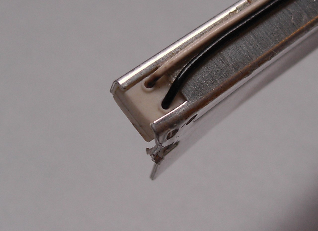

(#) Buvarruha hozzászólása Jún 20, 2014 /
Az inverterek trafóinak a szekunderét lehet mérni multiméterrel, abból ki szokott derülni, hogy gondjuk van-e. Az ilyen 2 perces, vagy akár húsz perces üezemet általában az okozza, hogy a csövek végeinél szétmegy a kábel és áthúz földre a nagyfesz, persze ettől még világít a cső, akár nagyobb fényerővel is, viszont az inverter nem érzékel folyó áramot. Persze hibás elkók is okozhatják ezt, szóval érdemes azzal kezdeni és nem mindíg puposak, valamikor abszolút nem látni rajtuk, hogy már csak levegő van bennük.
