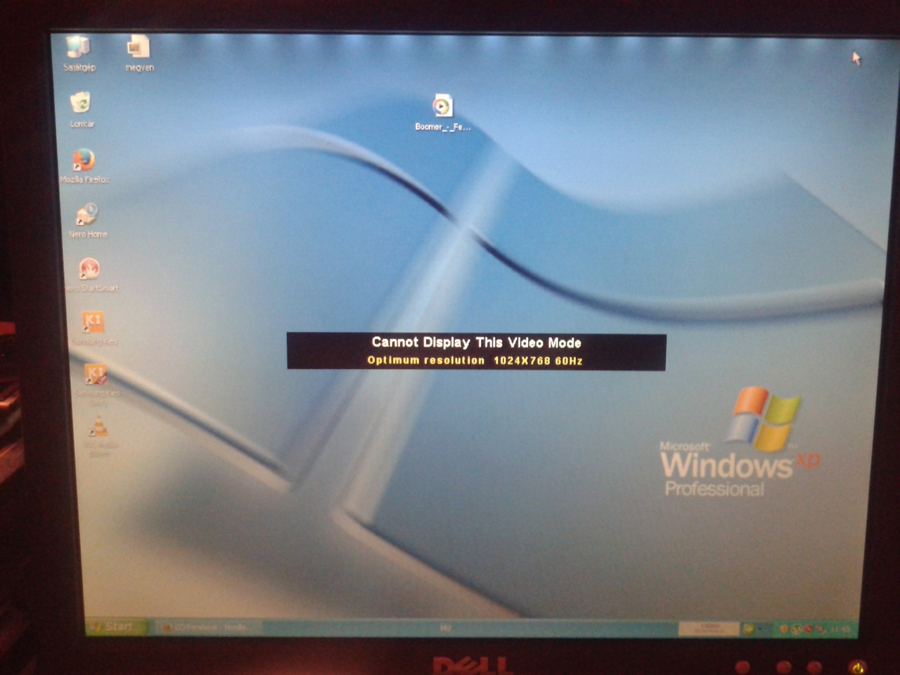

(#) Buvarruha válasza Tomsa hozzászólására (») Máj 3, 2014 /
Milyen feliratot, milyen középről? Lemaradt a kép gondolom.

(#) Tomsa válasza Buvarruha hozzászólására (») Máj 4, 2014 /
igen lemaradt, szétkaptam át néztem a csatlakozóját ami a gomboktól a panel ra megy de ok!
(#) Buvarruha válasza Tomsa hozzászólására (») Máj 4, 2014 /
Leírhattad volna, hogy mi a szöveg... Azt írja ki, hogy nem optimális a felbontás, 1024x768 kell neki és 60Hz. Ha ez a felbontás van beállítva, de továbbra is ezt írja ki, akkor lehet, hogy hibás a processzor, vagy zajos a tápja.
A gombokkal kapcsolatos válasz nem neked ment...
