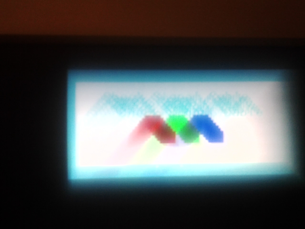

(#) doni82 válasza Buvarruha hozzászólására (») Jún 17, 2015 /
Sajnos nem tudok jobb képet csinàlni,mert nincs pc-m amire köthetném.
(#) Buvarruha válasza doni82 hozzászólására (») Jún 17, 2015 / 1
Ha jól sejtem akkor ez a samsung klasszikus no signal képe és húzza maga után a csíkot ugye, tehát lassan változik a mozgás a kijelzőn? Ha igen, akkor döglött a kijelző, nem lehet vele mit kezdeni.

(#) doni82 válasza Buvarruha hozzászólására (») Jún 19, 2015 /
Igaz,a no signàl-os feltevés.de rà dugtam csak ugy egy vga kàbelt és elmegy a kép és villog a kék power led.

(#) doni82 válasza doni82 hozzászólására (») Jún 19, 2015 /
Elvittem kiprobàlni egy gépen a monitort,és ugyan az a jelenség.Vagyis a kék led villog, és nincs kép.
(#) Buvarruha válasza doni82 hozzászólására (») Jún 19, 2015 /
Jel is került rá, vagy csak rálett dugva most már kezdek kételkedni benne. Mert lehet ilyen hiba, de a nem kijelzőtől. Nem tudok ezzel így innen mit kezdeni.
Rà kötöttem asztali pc-re és be volt kapcsolva a gép.Gondolom kapott jelet.
Menet közben dugtad rá? Másik helyére, vagy egy másik csatlakozóra? Vagy rádugtad majd bekapcsoltad? Egyébként teljesen mindegy, mert nyilvánvaló, hogy nem fogod tudni megjavítani több okból sem.

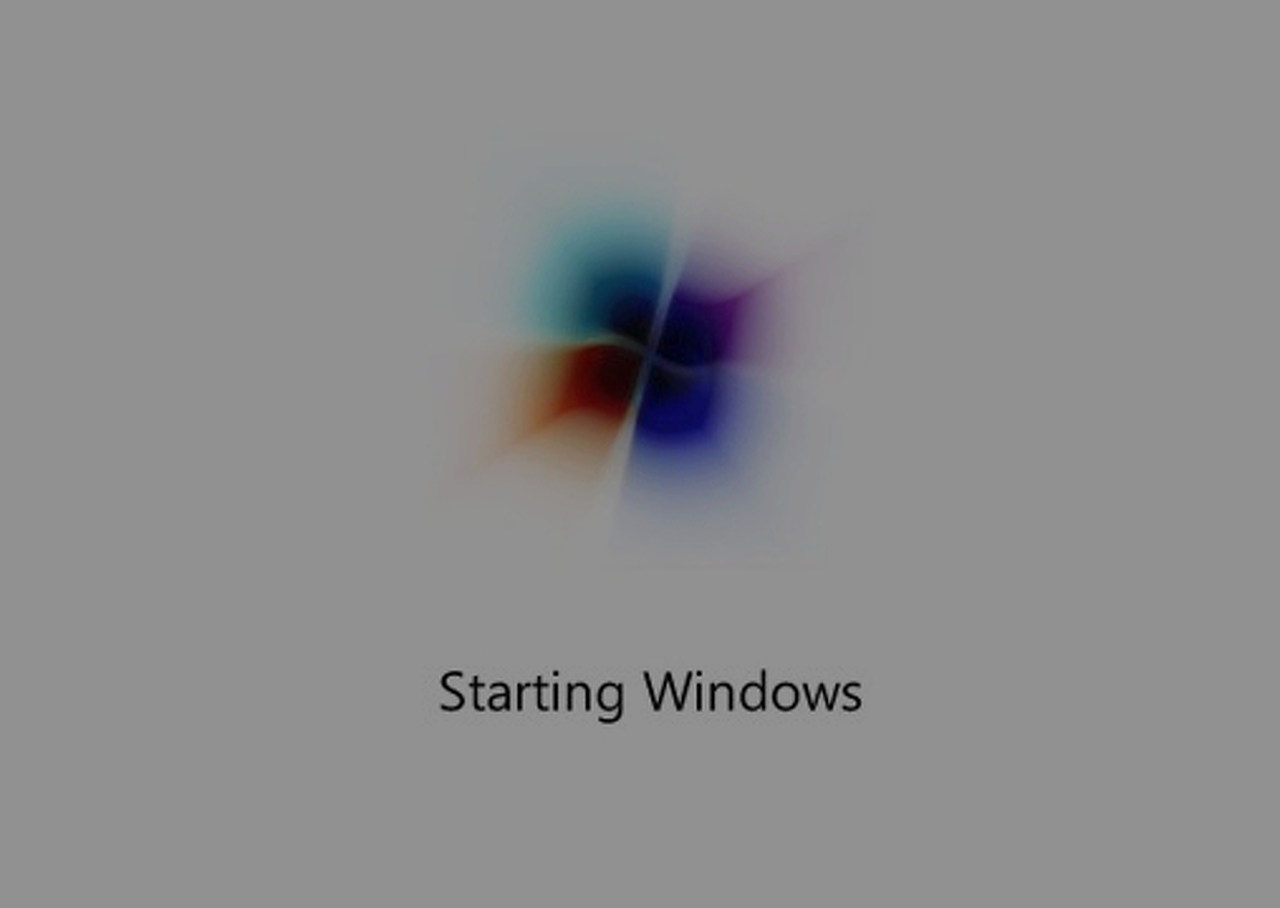

Ilyen hibával már találkozott valaki? Egy Xerox 700p kijelzője ezt produkálja.... (negatívban nyomja a színeket...
(#) Buvarruha válasza Laurox hozzászólására (») Jún 21, 2015 /
Ezt print screen-el fényképezted?

(#) Laurox válasza Buvarruha hozzászólására (») Jún 21, 2015 /
Nem, hanem az internetről van, csak alakítottam rajta egy kicsit. Lusta voltam lefotózni géppel, de kb. így néz ki eredetiben is. De ahogy elnézem ebből már nem lesz normális kijelző, igaz?
Valószínűleg igaz, de én kipróbálnám másik kijelézővel és kiderülne, de gondolom nincs másik kijelződ.
De van másik, csak törött. De az ép részen látszik, hogy azzal jól működik ez a monitor. Kizárásos alapon ezért úgy gondolom, hogy a kijelző ment haza. Valamint másik monitorban is ezt csinálja ez a kijelző.
Akkor megvan a válasz, sajnos nem szoktam foglalkozni ilyen kijelzők javítgatásával, mert régebben próbáltam és sosem sikerült, így nem tudok érdemben hozzászólni, de gondolom kuka lesz a célálomása.
Igen, szerintem is. Csak gondoltam, hogy hátha..... sebaj, a csövek legalább jók benne.
