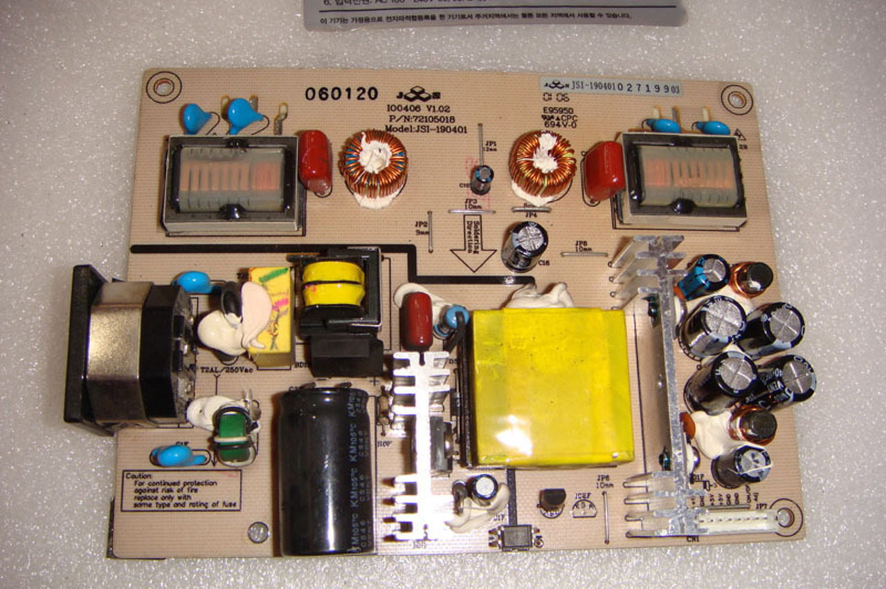

Lenne egy Gaba GL-760 monitor, át lett kondizva, azt csinálja, hogy bekapcsoláskor kb 5mp-ig van háttérvilágítás, majd letiltja. Kijelzőre világítva működik a panel, csak háttérvilágítása nincs. Valamilyen védelem kapcsolhat be, ha pl lehúzom a PC-ről, majd visszadugom ismét 5mp-ig működik. Merrefelé keressem a hibát? Tápegysége: jsi-190401 Előre is köszönöm a segítséget.
Lehet, hogy a fénycső vagy az inverter a hibás, vagy a scaler (ha a monitor csatlakozót dugdosod, és arra kapcsol be).
viszont a kondi cseréje óta sípol a monitor, főleg teljesen kikapcsolt állapotban.
igaz, hogy nem új kondit raktam bele... A hozzászólás módosítva: Júl 19, 2015
Minden esetre nem lenne rossz lemérni azt a 450V-os elkót úgy esr-re,mint kapacitásra is,de ha az rendben van,akkor még valami nem stimmel,mert eredetileg egyik táp sem úgy lett tervezve (meggyártva) hogy sipoljon.
Nem csak a nagy kapacos kondik tudnak vacakolni,hanem a 10µF-47µF-100uF(kisfeszültségű) kondik is.Azokat is érdemes cserélni(új kodikra,és nem használt úgymond jókra),főleg igy hogy még valamiér sipol a táp.
Igen, erről már egyszer szó esett, kicserélem a kis elkót is, hiába látszik jónak. Lényegében így már teljes mértékben át lesz kondizva a táp. Köszi a választ!
