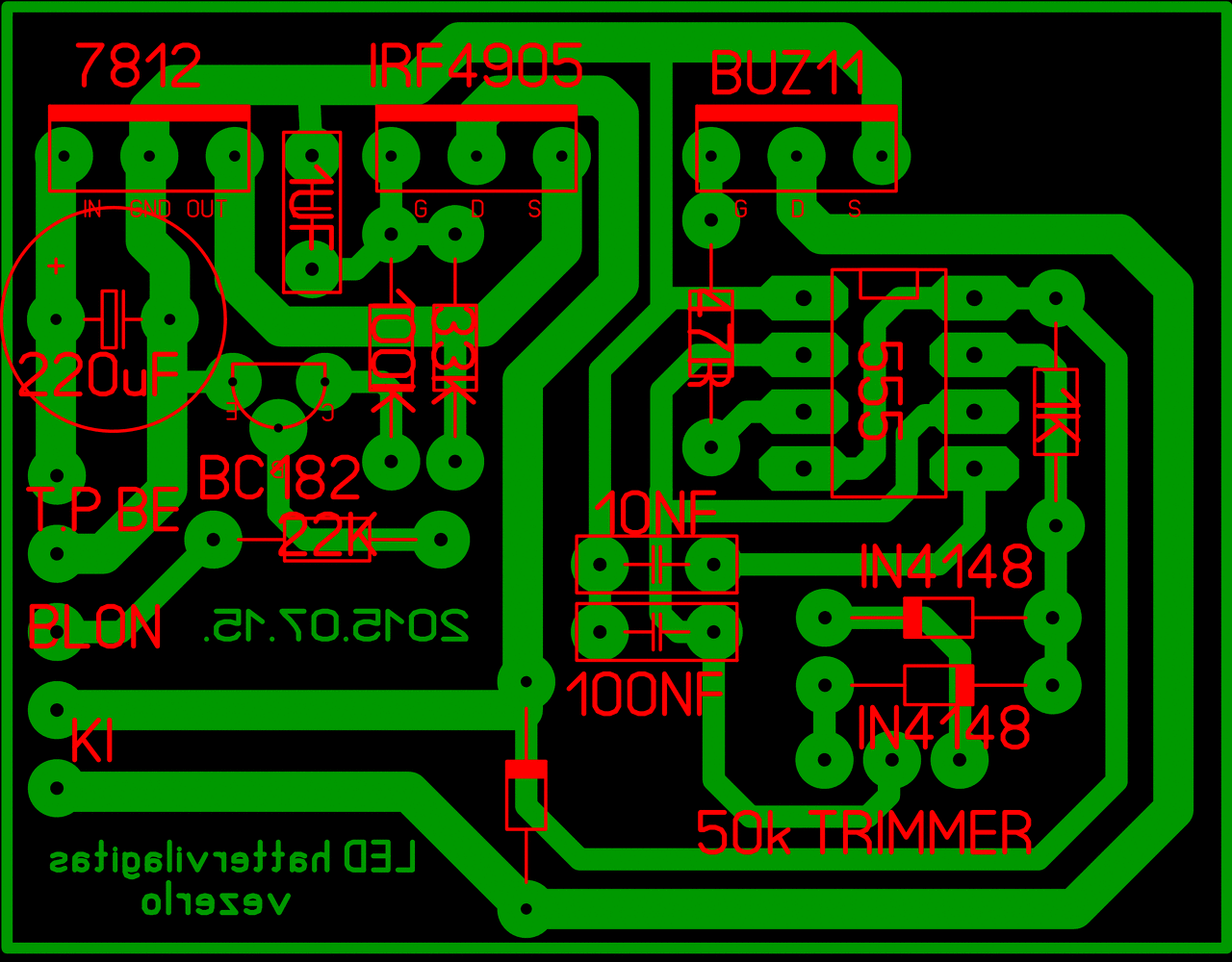

(#) szucsistvan123 válasza szucsistvan123 hozzászólására (») Júl 16, 2015 /
Na még működik az LCD!
Megépítettem azt az áramkört hozzá és egy kis gondom van vele. A monitor kapcsolja be a szabályzót a BLON lábával. Ha a tápot kapcsoló FET drain lábát és a GND-t mérem, az 555 nélkül, akkor meg van a 12V. Ha beleteszem az IC-t, akkor ugyanitt mérve 0,7V körül mozog a feszültség. Ennek mi lehet az oka?
(#) Buvarruha válasza szucsistvan123 hozzászólására (») Júl 16, 2015 /
Vagy nincs nyitva rendesen a FET, vagy leesik a tápfeszültség terhelésre. Ilyenkor a FET source-án is leesik a feszültség? Amúgy a mellékelt filetípussal nem tudok mit kezdeni.
(#) szucsistvan123 válasza Buvarruha hozzászólására (») Júl 16, 2015 /
A source lábán állandó a feszültség. Az lehet probléma, hogy nem volt rajta terhelés?
Esetleg ha azt a 100K ellenállást a tápkapcsoló tranyó gate lábán kisebbre cserélem?
Vagy túl kicsi lenne az a felhúzó ellenállás?
A 100K-t cseréld 33k-ra 6V bőven jó a fetnek legalább ki lesz nyitva rendesen. Viszont a 7812 kimenetét mindenképpen hidegíteni kell legalább egy 100nf-os kondenzátorral földre.
Igen, azt tudom! Valami nagyobb tokozású SMD kondit teszek majd rá alulról.
Köszönöm a válaszod! Holnap megírom, hogy ment. (Este, amikor már nem tudok koncentrálni rendesen, akkor már nem piszkálom a 230V-al működő dolgokat. )
A hozzászólás módosítva: Júl 16, 2015
Amúgy a 22K is sok lehet a a tranzisztor bázisán, ha 3V-al nyitja csak. Lemehetsz vele akár 1K-ig is. Viszont lehet a dologban olyan buktató is, hogy bekapcsolva alacsony a szint, kikapcsolva magas, mert ilyen is van, ezt elfelejtettem írni, ezt is ellenőrizd.
