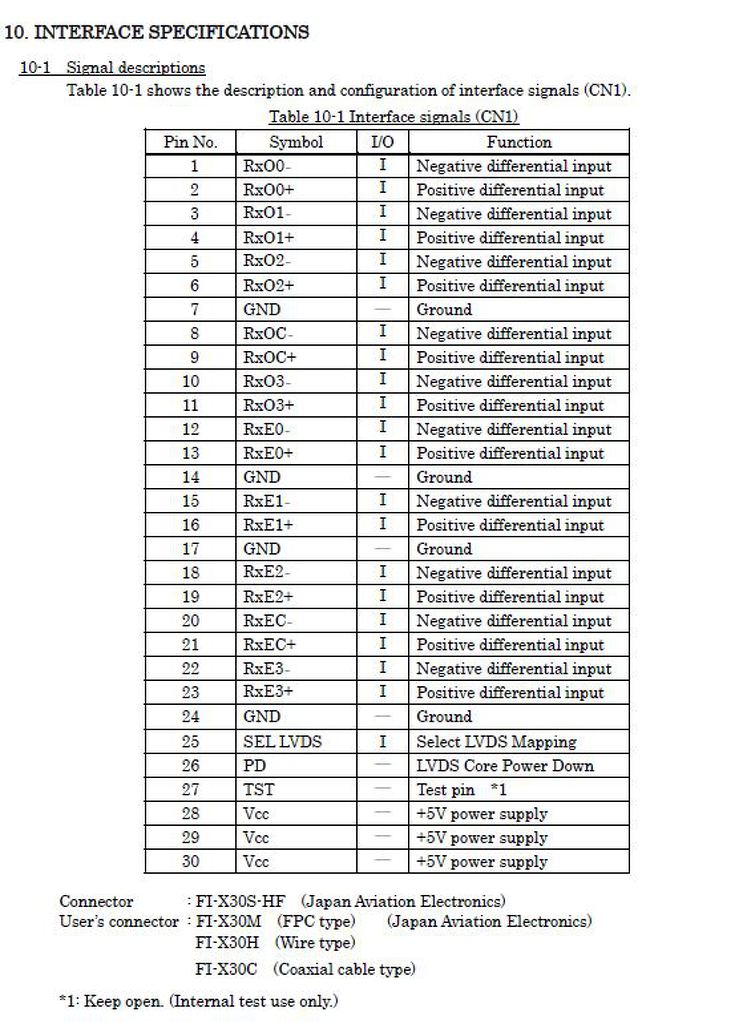

(#) spgabor válasza bbalazs_ hozzászólására (») Okt 6, 2015 /
Este talán végre jut időm ismét a képhibás LCD monitorommal foglalkozni, amiről korábban írtam. A hétvégén kipróbáltam csak RGB képekkel, ami a következő eredményhez vezetett: piros OK, zöld kép helyett sárga, kék helyett lila a kép. Valamint a kép eltolás miatt a frekvencia változtatást, aminél arra jutottam, hogy 1280x1024 75Hz-re emelve nagyjából pontosan beáll a kép, de az auto gombra megint elcsúszik jobbra.
Megkerestem a service doksiját az új LCD-nek. A monitorét nem találtam, de egy majdnem azonos típusút ugyanazzal a vezérlővel igen (Belinea 101902 helyett Belinea 101910). A 101910-es doksija alapján az eredeti lcd lábkiosztása megegyezett azzal, amit beleraktam. Viszont a problémám az, hogy az LVDS csatlakozók a két doksin teljesen eltérő megnevezéseket kaptak. Eddig azt hittem, hogy ez szabványosított, viszont így nem sikerül kibogoznom, hogy biztos ne legyenek felcserélve a vezetékek. Tudnátok segíteni a két rajzon lévő jelölések értelmezésében?
Előre is köszönöm a segítséget és üdv:
spgabor

(#) Buvarruha válasza spgabor hozzászólására (») Okt 6, 2015 / 1
A kép eltolódása a rossz kimenet, vagy rosz VGA kábel miatt lehet, főleg, ha laptokról van szó és akkor is, ha másik monitorral jó. Ahogy sejtettem az egyik fujitsu, ami alapbeállításban más adatformátummal dolgozik én is így jártam, de maszek kínai TV scalerrel amiben álítható a formátum, így megoldódott. De, a fujitsu kijelzőn lehet álítani a formátumot a 25-ös láb magasra, vagy alacsonyra húzásával, a magas ne legyen több 3.3V-nál. Az LVDS lábkiosztása alapjaiban ugyanaz, mellékeltem az 1.0 doksit az AUO-hoz, hátha több infó van benne.

(#) spgabor válasza Buvarruha hozzászólására (») Okt 6, 2015 /
Ok, köszönöm. Az elcsúszás eddig még sehol nem jelentkezett, azért gondoltam azt is a monitor hibának. A kábel jó, de amúgy laptopról próbálom. Este megnézem, mit tehetek vele.
