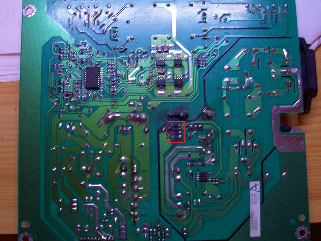

(#) Remci hozzászólása Okt 9, 2015 /
Ehhez a táppanelhez keresek kapcsolási rajzot. A száma: 453AAY30001 . Vagy az is elég lenne, ha valaki meg tudná mondani, hogy a hátulján lévő R811-812-813-814-es SMD ellenállások milyen értékűek lehettek, mert fogták magukat és elfüstöltek. Előre is köszönöm.
(#) Buvarruha válasza Remci hozzászólására (») Okt 9, 2015 /
A másik feléről mutass képet és jelöld meg az ellenállásokat, nincs kedvem pozíciószám alapján keresgélni.

(#) Remci válasza Buvarruha hozzászólására (») Okt 9, 2015 /
Hirtelen ezt tudom prezentálni.

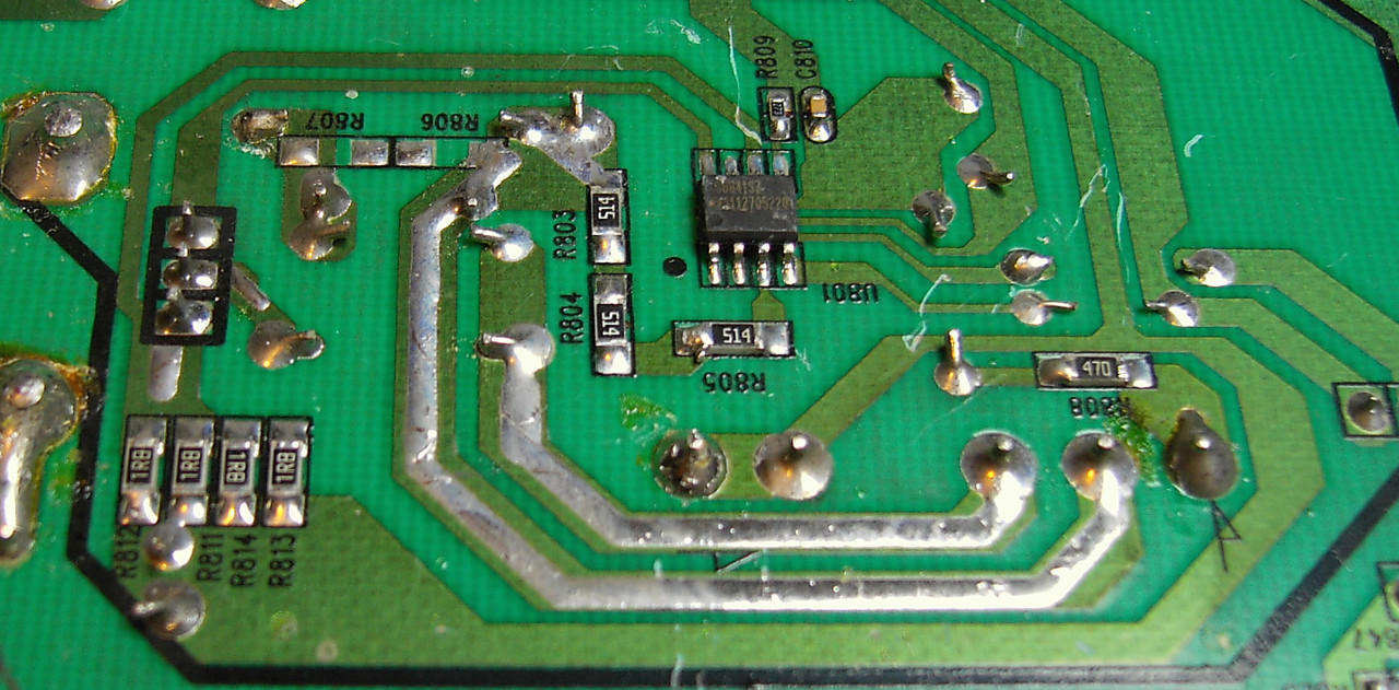

(#) Buvarruha válasza Remci hozzászólására (») Okt 9, 2015 / 1
Ó jaj. Az a gond, hogy az ellneállások elégése csak tünet. Nagy valószínűséggel a FET és vezérlő IC is megdöglött, még jónéhány passzív alkatrész és az optocsatoló mellett. Azok az ellenállások azért vannak mert az IC figyeli a rajtuk eső feszültséget és túl nagy feszültség vagyis túláram) esetén leáll az IC. Mivel nem ált le az IC, ott komoly problémák vannak.
Mellékeltem egy képet egy ilyen panelről, segíthet, ha még valami elégett rajta. Az ellenállások értéke 1.8 ohm
A hozzászólás módosítva: Okt 9, 2015
Köszönöm. Akkor szerinted egyszerűbb, ha valahonnan szerzek egy másik táppanelt? Ez a scaler panelen okozhatott valami hibát, vagyis tönkremehetett ez miatt az is?
Nem túl nagy az esélye, de meglehet igen, ha a kimeneten egy elég nagy impulzus jelent meg amikor rövidzárba ment a FET. Ha komplett panelt vennél akkor megkereshetsz (privátban) amit fényképeztem az egy működő panel, csak a kábelt vágtam le róla, de az átrakható.
Oké, megpróbálkozom a javítással, és ha nem sikerül, akkor kereslek. Köszönöm.
