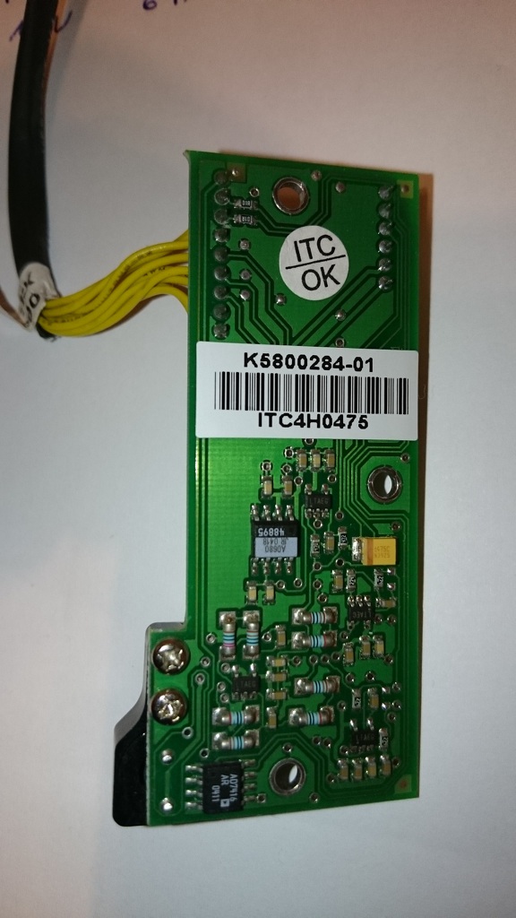

Egy megint nagyon régi elfekvő monitort túrtam elő. Ez egy orvosi monitor gyárilag: BARCO MFGD 3420. Csatoltam egy kis panelról képet, amin zárlatos jópár alkatrész és ezért nem indul el az egész. Rajzom sincs hozzá a javításhoz. Ilyet honnét tudnék szerezni, hogy működjön. Ez a kávába volt beépítve, valószínűleg a külső fényviszonyokat közvetíthette a vezérlésnek.

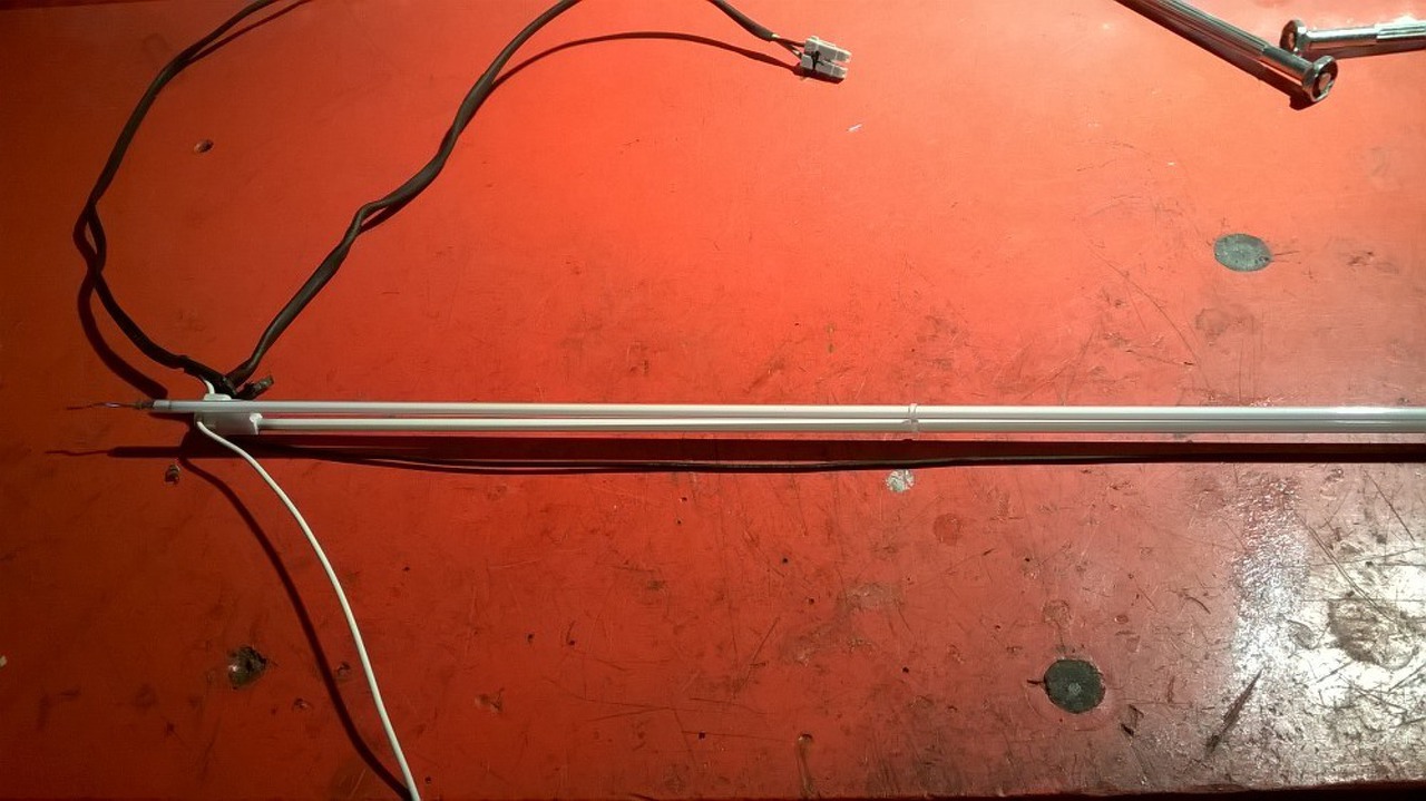

Sikerült a csőcsere a 22-es LG-n (bottal üssetek ha mégegyszer ilyen melóba belefogok)
Én nem tudom, ti hogy csináljátok, de, hogy ez nem földi halandónak van kitalálva az biztos, legalábbis az én mércémmel mérve. Cseréltem már 15-ön, de az sehol nem volt ehhez. Pár képet mellékeltem, már ott megállt a tudomány, hogy, hogy veszem ki a rossz csüvet. Hát ki fogtok röhögni, de levagdostam mindkét összekötő kábelt, a szilikon foglalatot pedig gillette pengével fölvágtam. Az eredmény jó lett, viszont bárhogy vigyáztam a tisztaságra, (fölnyaltam a műhelyt ) ilyen szép rend még sose volt, mégis került pár kosz atom a kijelző és a háttérvilágítás panelje mögé ![]() Szerencsére nem túl észrevehető. Üdv és le a kalappal aki ebből él |
