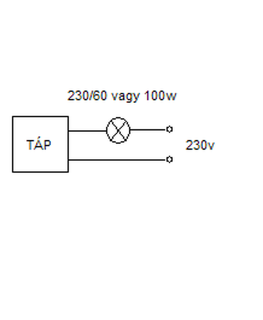

Ok értem én , akkor csináljuk azt , hogy kiveszed vissza puffer kondenzátort nem kell bele tenni , és utána helyezd áram alá , és nézzük meg , hogy úgy is lemegy e a bizti .
(#) Laurox válasza kadarist hozzászólására (») Okt 26, 2015 /
A kivett (onnan kivett) tranzisztoron 11.4-et mértem, Ω 200 állásban. Már kezdek belegabalyodni, elnézést!
(#) Laurox válasza eyess hozzászólására (») Okt 26, 2015 /
Ok! De ahányszor próbálom, annyiszor kell kicserélnem a nyákon a T 2.0 A 250V biztit!
Persze van még itthon pár darab, szóval nem gond...
(#) kadarist válasza Laurox hozzászólására (») Okt 26, 2015 /
Akkor ez 11 ohm, ami zárlatnak felel meg.
(#) eyess válasza Laurox hozzászólására (») Okt 26, 2015 / 1
Használj előtét izzót , és akkor ne megy ki a bizti.Cserébe látod az izzó fényén ha gond van.
A hozzászólás módosítva: Okt 26, 2015
220 voltos körtére gondolsz? Az még van itthon valahol. Nem is rossz ötlet, de akkor nem vágja haza a tápot? (ami amúgy is xar) Bár kezd nem érdekelni már az egész, túl nagy küzdelem ez már...
Nem nem vágja haza pont , hogy megvédi.Ha gond lenne világítani fog az izzó teljes fénnyel , ha nem lesz gond csak felvillan.Nem nagy küzdelem meg lesz az csak türelem.
Köszönöm! Akkor ezzel a módszerrel küzdök tovább, hátha lesz értelme. (belehalni nem fogok az biztos!)
Várjuk a fejleményeket.
(#) zsoltee0001 válasza Laurox hozzászólására (») Okt 26, 2015 /
Monitor tápot nem azért javítunk, mert nagyon életre akarunk kelteni egy 10 ezret nem érő valamit, hanem tapasztalatot szerezzünk a kapcsolóüzemi tápok terén.
Az előtét izzó minden esetbe kötelező és ez nem csak monitor tápokra érvényes.
Érdekes, a múlkor javítottam egy elég komoly tápot, annyi szűrőkondi volt rajta, hogy a 40-es izzó folyamatosan világított, holott nem volt zárlat benne
