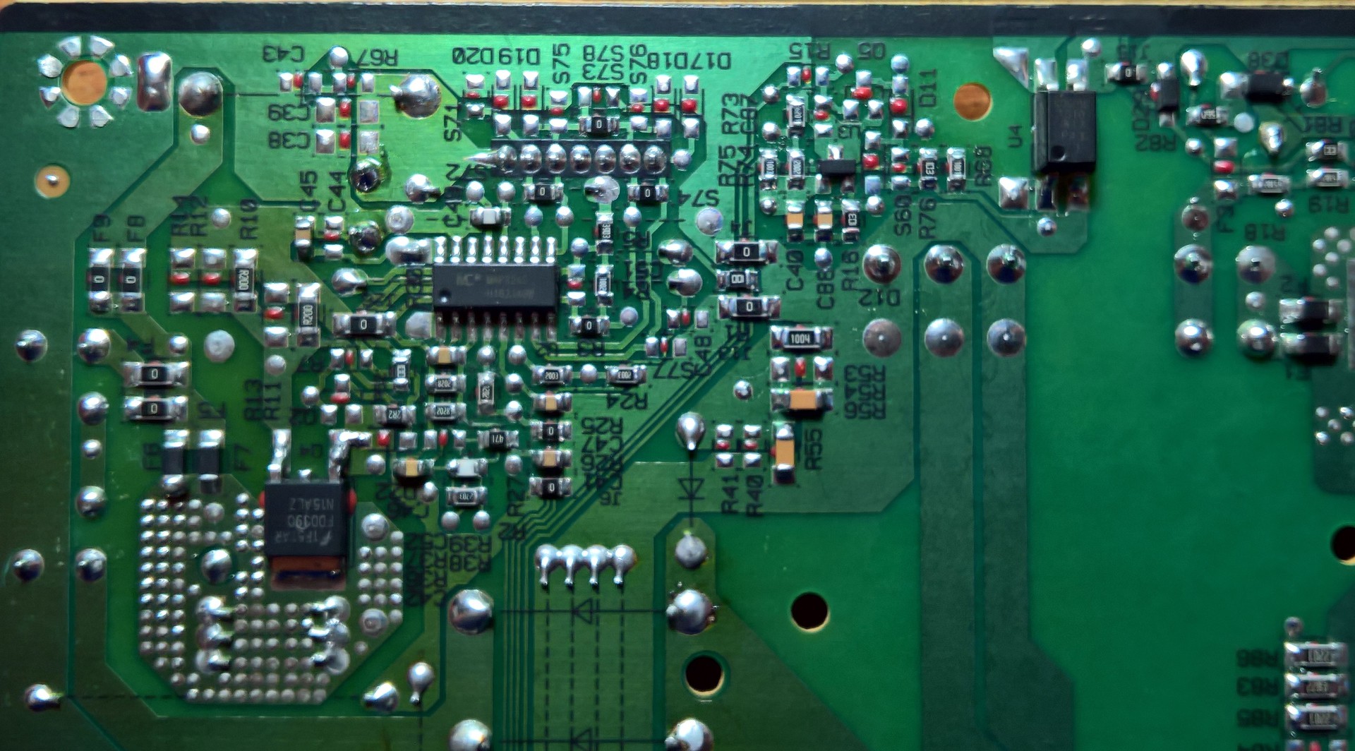

Kicseréltem a tv háttérvilágításában az összes ledet 3528 1W-ra ahogyan uniman javasolta. 500mA a rajtuk árfolyó áram erősége, de az adatlap szerint csak 400mA-t bír. Most látom hogy én 88LM-et vettem 100LM helyett az utóbbi tudja a 700mA-t.
Át tudom verni valahogy az áramgenerátorát, hogy 400mA-nál többet ne adjon a ledeknek?
(#) lzsolti2 válasza zaza99 hozzászólására (») Okt 4, 2019 / 1
A driver IC Isense lábán van egy ellenállás. Azzal az értékkel belőheted a kívánt áramot. Az, hogy mekkora R kell, egy képlet alapján kiszámítható , ami benne van az IC adatlapjában...
(#) Tomi20 válasza zaza99 hozzászólására (») Okt 4, 2019 / 1
Én itthoni LG TV-t javítottam meg Kínából rendelt led szalaggal, volt vagy 6eFt, lencsékkel együtt, levettem a fényerőt 60%-ra, jól működnek azóta is. Kb fél éve javítottam.
(#) zaza99 válasza lzsolti2 hozzászólására (») Okt 6, 2019 /
Megtaláltam a 4-es lábon van egy 12K ellenállás práhuzamosan ráforrasztottam egy 120k ellenállást azóta nem működik. Tönkrement az ic?
(#) lzsolti2 válasza zaza99 hozzászólására (») Okt 6, 2019 /
Ha csökkenteni szeretted volna az áramot, akkor az ellenállás értékét növelni kellett volna szerintem. Gondolom most visszaállították a gyári állapotot és úgy nem működik. Nézd meg, nem-e raktál bele valami műhibát. A 4-es láb és a föld/test között mérhető a 12K? A ledek közül nem szakadt meg vagy lett zárlatos néhány és ezért tilt? Elég komoly védelem van az Ic-ben, nem könnyű tönkretenni, de semmi sem lehetetlen....
A ledek jók labortáppal kipróbáltam. Igen a 4-es láb és a test között mérhető a 12K. Már párszor végigbogarásztam a és nem találok rajta hibát. Pukkanó hang sem volt.
Melyik lábon kapja a tv-től a vezérlőjelet? Van szkópom is.
5-ös lábon engedélyez, magas szinttel. A 14-es lábon meg fényerőt szabályoz. Az adatlapon részletes szkópábrák vannak.
(#) zaza99 válasza lzsolti2 hozzászólására (») Okt 7, 2019 / 1
Az 5-ös láb nálam egy kondival testre van téve. A 12V-ot megkapja az ic, 14-es lábon megvan a négyszögjel.
Szerintem elment az ic és tudom is hogyan, a panel mási felén kondi kisütés közben hozzáért a lámpa csipesze az ic bemenetéhez és túlfeszt kaphatott.
Köszönöm a segítséget.
