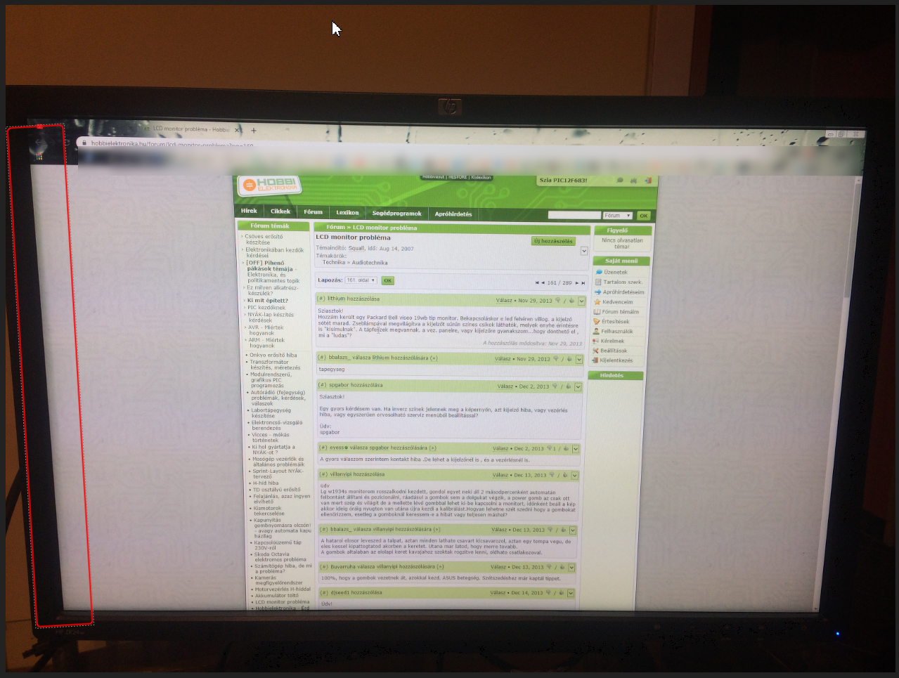

Segítségetekre lenne szükségem.
LCD monitorommal adódtak problémák.(HP ZR24W)
Csatolt képen látszik, hogy bal oldalon egy halvány szürke csík látható pont a képernyő szélénél.
Mi okozhatja ezt a problémát?
Köszönöm előre is a segítséget!
Üdv: PIC
A hozzászólás módosítva: Jan 23, 2020
(#) janigel válasza PIC12F683 hozzászólására (») Jan 23, 2020 /
Lehet, hogy a cső haldoklik.
A cső töve el van feketedve, mint ahogy a normál fénycsöveknél szokott idővel.
De ez csak tipp, lehet hogy butaság.
