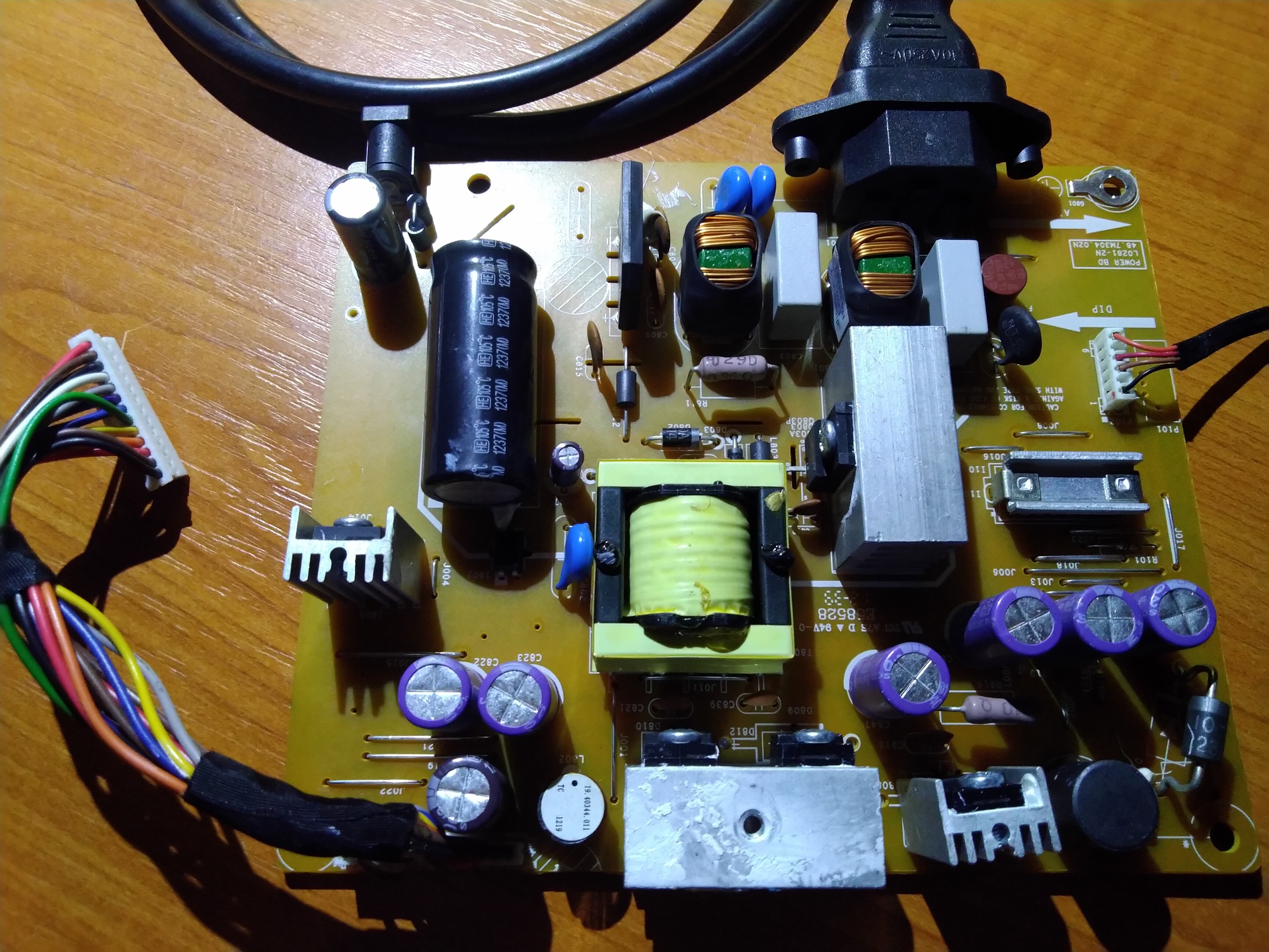

(#) mraulajos hozzászólása Jan 18, 2021 /
Van egy, a képen látható monitorom. Nem sok reményt fűzök hozzá, de hátha...
Bekapcsolom a gépet, a monitort egyszerre. Annyi ideig van a monitoron kép, még bejön a háttérkép. Aztán eltűnik. Leveszem az áramot a monitorról kb.10-15 mp.re, majd visszaadom. Ilyenkor szintén működik megint, 10-15 mp.ig. A táp visszaadásakor, mindig működik egy rövid időre. Annyi időt ad, ha igyekszem, hogy a leállító ikonra rá menjek. Szinte az összes kondit kicseréltem. ???
