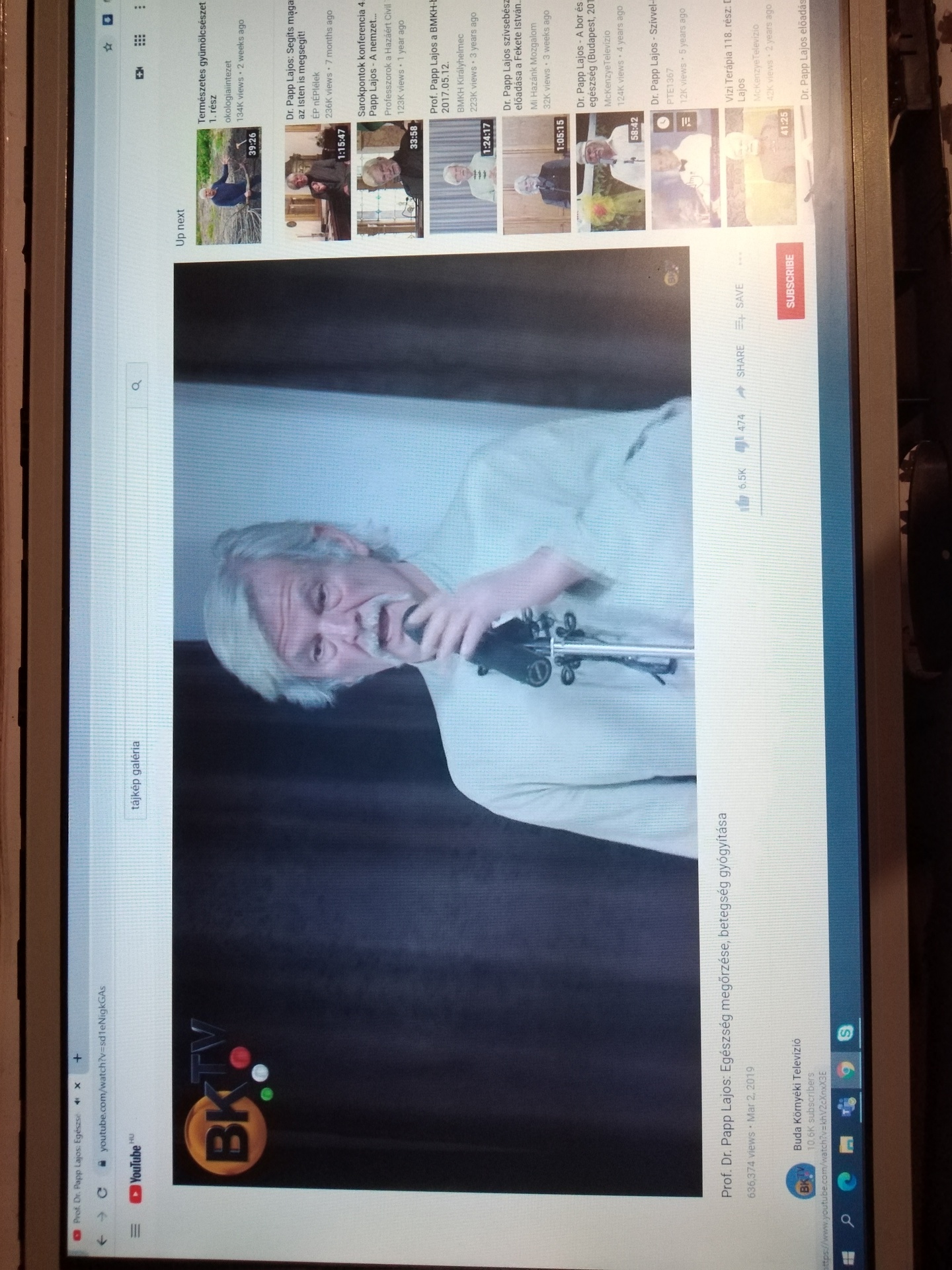

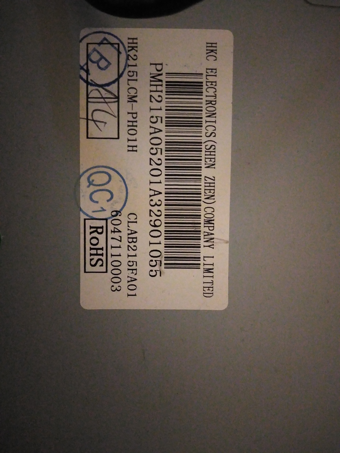

Egy HKC 2219A típusú lcd monitor került hozzám azzal, hogy egy idő után kikapcsol. Átkondiztam a tápot mert szörnyen nézett ki, most már nem kapcsol ki de a képe nem az igazi, a fekete nem egészen fekete helyenként fehér foltos jóformán csak a két széle normál fekete. Végül is van kép de az sem a lég szebb. Csatolok pár képet. Találkozott valaki ilyesmivel? Lvds kábel csatlakozását mindkét végén megnézem megmozgattam a kábelt de nem segített. Az első kép teljesen feketének kellene lennie. A hozzászólás módosítva: Nov 26, 2020
Az LVDS kábel LCD oldali végén van elektronika?
Igen van elektronika az lvds kábel lcd felöli végén (eddig még csak ilyet láttam). Csatolok egy képet a kijelzőről. Üdv
Meg kellene nézni a nyákot, plusz ellenőrizni kellene a tápfeszültségét, ha jól sejtem, akkor ez 5V-os LCD-vezérlő panel.

Sikerült megnézni a kijelző panelját. A vezérlés 5V-os, az lvds csatlakozón (a kijelző felöli végén) 4,7V mérhető, a kijelző nyákon semmi extra nem látható. Üdv
