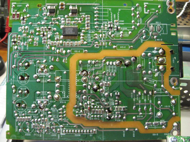

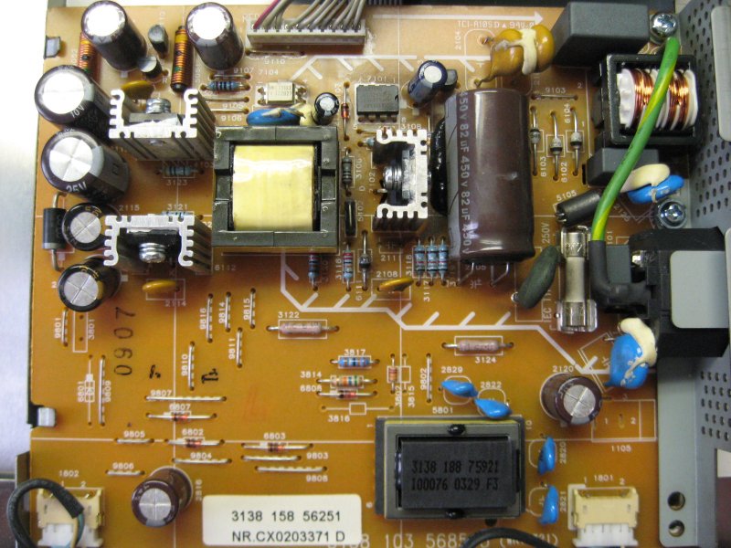

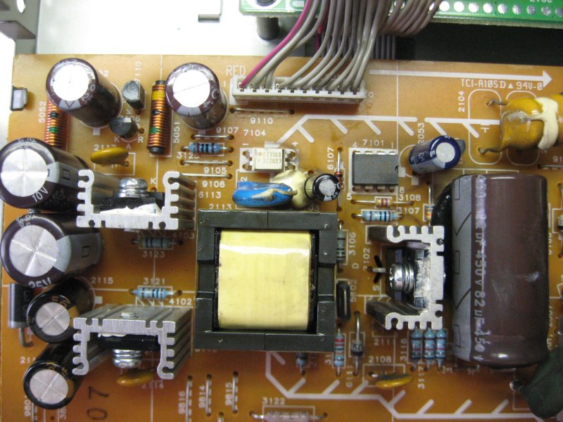

(#) attila1 válasza attila1 hozzászólására (») Feb 19, 2011 /
Néhány kép a tápegységről a hpmonitorhoz.
Még annyit figyeltem meg,hogy 5V sehol sem található,3.2 az van a 1387-es képen a 9,10 kivezetésen.
12.6V viszont van a 8-as kivezetésen.Ellenállásokat az összeset kiforrasztottam,mind érték szerint van.
Ha beindul,akkor sem találok 5V-ot rajta,de látni lehet a stby leden,hogy nem stabilan világít,hanem mintha ütemesen halványulna-kivilágosodna.Bekapcsoláskor jó a kép is,de 1-2 perc max,és leáll.
Várnám a segítőszándékú ötleteket. Köszönöm!
(#) pipi válasza attila1 hozzászólására (») Feb 20, 2011 /
A 8 lábú tápvezérlő két oldalán lévő elkókat is cserélném, annak ellenére hogy nem púposak, meg megmérném a 450V 82µF kondi kapacát.
Ha megvan a 230VAC akkor szerintem 300V felett kéne lenni rajta

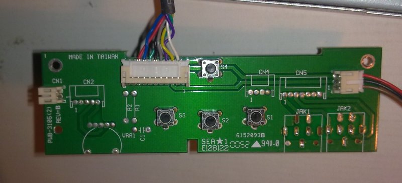

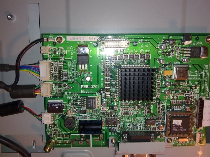

(#) lithium hozzászólása Feb 26, 2011 /
Hozzám került egy rossz lcd monitor.(Videoseven L15c)
A főbizti el volt szállva, cseréltem. Mégcsak el sem indul.A táp csatlakoztatáskor a led fel sem villan . Bemenet 12v. A panelen lévő stab ic-k megfelelően működnek (5v 3,3v) feszt leadják.
A vezérlő panelen van egy cn1 csati,(nincs csatlakoztatva sehova) ha ezt összezárom egy felirat jelenik meg a kijelzőn (feléled!!)nincs kábel csatlakoztatva és halványan jelez a led...(szóval a gép megy)a főpanelen is van egy jp2 csati..ennek mi a szerepe? Egy kapcsolási rajz sokat segítene!
Tudnátok segíteni hol keressem a hibát?

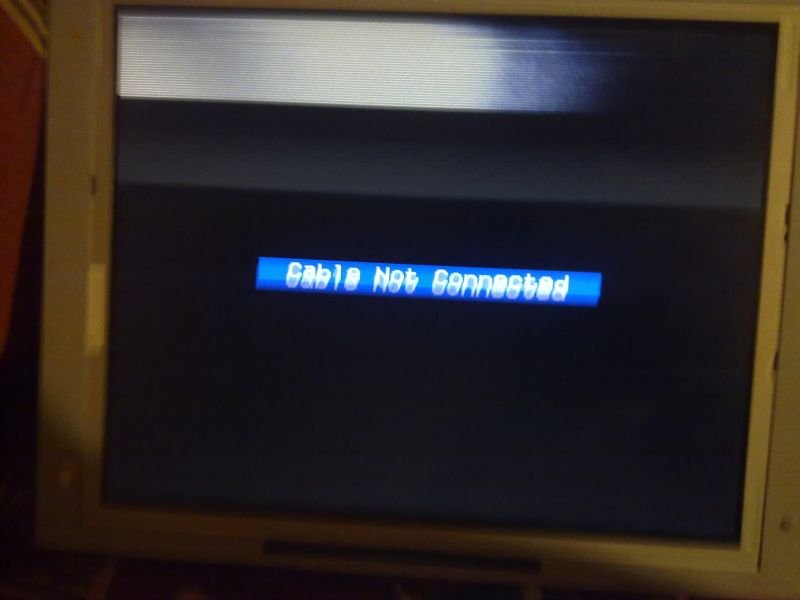

(#) Daemon09 hozzászólása Márc 1, 2011 /
Egy ismerősömnek meghalt a 22"-os AOC monitorja. Mellékeltem egy képet a hibajelenségről. Mi lehet a gondja?
(#) bbalazs_ válasza Daemon09 hozzászólására (») Márc 1, 2011 /
Szerintem az LVDS parok kozotti kontakthiba (ez siman javithato) vagy maga a chip nem adja ki agy egyik par jelet, ez valoszinuleg chipcseret jelent es nem egyszeru.
Tehat elsokent kontaktusvizsgalat, a kijelzo es a monitor alaplapja kozotti osszecsavart kis kabelek vagy szalagkabel.
