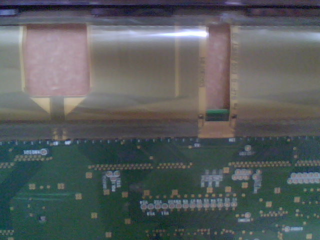

(#) kirally hozzászólása Okt 15, 2011 /
Van egy BenQ monitorom, és az a hibája hogy a kép néhol átmegy függőleges csíkokba, amik néhol színesek, néhol nem.
Ha mozgatom az LCD-panel és a NYÁK közötti szalagkábelt, akkor rendes lesz a kép. Az lenne a kérdésem, hogy azt a szalagkábelt milyen módon lehetne a NYÁK-hoz és az LCD-hez is rögzíteni?
Próbáltam vasalóval, hát nem sok sikerrel.
Nem tudtok valami jó megoldást?
(#) matirex válasza kirally hozzászólására (») Okt 15, 2011 /
A szalagkábel van megtörve valahol, vagy a forrasztások kh-sak?
(#) kirally válasza matirex hozzászólására (») Okt 15, 2011 /
Hát őszintén nem tudom, ha mozgatom akkor javul a kép.
A szalagkábelen lehet látni pár törést. De lehet h kh-sak a forrasztások, mert amikor hozzászorítom akkor is javul a kép.
Lehetne vele valamit csinálni?
(#) agressiv válasza kirally hozzászólására (») Okt 15, 2011 /
Én pont most szívtam meg ezzel, mert nekem az összes szalagkábel egyszerűen lejött, miközben szét akartam szedni a kijelzőt. Kollega szerint valami kb 170 fokos gumi szerű cuccal talán vissza lehet melegíteni, de nagyon kevés rá az esély.
