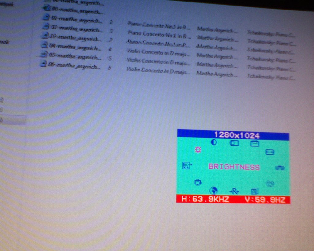

(#) putr4 hozzászólása Okt 21, 2011 /
Végre a topic amit kerestem, na gyorsan bele is vágok.
Szóval van egy proview v713 névre keresztelt tescogazdaságoskínai monitorom. Vagy fél évvel ezelőtt elkezdtek megjelenni a monitoron vibráláshoz / remegéshez hasonló effektek. Vízszintesek, és úgy vettem észre akkor zavaróbbak (vagyis nagyobb a kitérés) ha az adott sorban több a megjelenítendő karakter (persze szöveg nélkül is vibrál) . Olvasni egyszerűen ilyenkor nem lehet, mert annyira egybefolynak rajta a betűk. Valamint még észrevettem, hogy a monitor saját menüje tökéletes, vibrálásmentes. Nos régen ez megszűnt bekapcsolást követően kb 15perc után. Az idő előrehaladtával egyre jobban nőtt ez az idő, így elkezdtem utána olvasni hátha tudok rajta segíteni. Szét is szedtem bele is néztem. Púposkondikat sajnos nem találtam, de a tápnál kicseréltem az összes nagyobb kondit (puffert ami 100µF/400V-os,6db 470µF/25V-ost, 1db 220µF /25V, 1 db 47UF/50V) valamint a diódahidat. A többit békén hagytam, de ha szükséges rakok fel képet mi van még ott, ami elkerülhette a figyelmem. Sajnos nem lett jobb a helyzet, sőt, mostanság rendbe se jön már. Tudnátok ötletet adni, hogy hol keressem a hibát, mit nézzek még meg? Próbáltam a kábeleket mozgatni hátha kontakt hiba, de nem igazán vettem észre változást, valamint mielőtt megkérdeznétek másik gépnél is megnéztem és ott is ugyanezt csinálja.

(#) putr4 válasza bbalazs_ hozzászólására (») Okt 21, 2011 /
Nem tűnt fel, hogy megváltozna valami a mozgatástól. A frekvenciát és a felbontást már állítgattam, de ugyanaz.
A remegés fölött a saját menü tökéletes.

(#) putr4 válasza putr4 hozzászólására (») Okt 21, 2011 /
Most, hogy így visszaállítottam, visszaduktam a monitort egész jó volt a kép, szinte nem is vibrált, majd pár másodperc után ismét vibrálni kezdett. Ami annak mond ellent, hogy régebben mikor még helyrejött a kép, a monitor, ha ilyen gazdaságos üzemmódba (vagy képernyő kímélő, nem tudom mi a neve, lényeg, hogy szinte lekapcsol képernyő, de kattintásra / gombnyomásra újra ad képet) ugyanúgy előhozta a vibrálást és megint várni kellett, hogy nézhető legyen.

(#) agressiv válasza bbalazs_ hozzászólására (») Okt 21, 2011 /
Hogy lehet ekkora baromságot tanácsolni, hogy nedves kézzel taperoljon egy feszültség alatt lévő panelt b+.
Putr4:
A kép hullámzása lehet a háttérvilágítás miatt is, konkrétan, mert a csövek öregek már, bár akkor a menün is látszana. Persze nem kizárt, hogy kontakhibás, de akkor inkább forraszd át, ne nedves kézzel taperold. Ha magáról a hibáról sikerülne lőnöd egy képet, az sokat segíthet.
(#) putr4 válasza agressiv hozzászólására (») Okt 21, 2011 /
Lőttem már párat. (V01, V02 képek) Jobbakat sajnos nem tudok csinálni.
(#) agressiv válasza putr4 hozzászólására (») Okt 21, 2011 /
Olyan, mintha nem stimmelne a szinkron jel. Próbált átforrasztani a bemeneti csatlakozót, vagy legvalószínűbb az analóg digitál konverter kontakthibája, ami régebben azért javult meg, mert felmelegedett és a tágulás hatására volt kontakt.

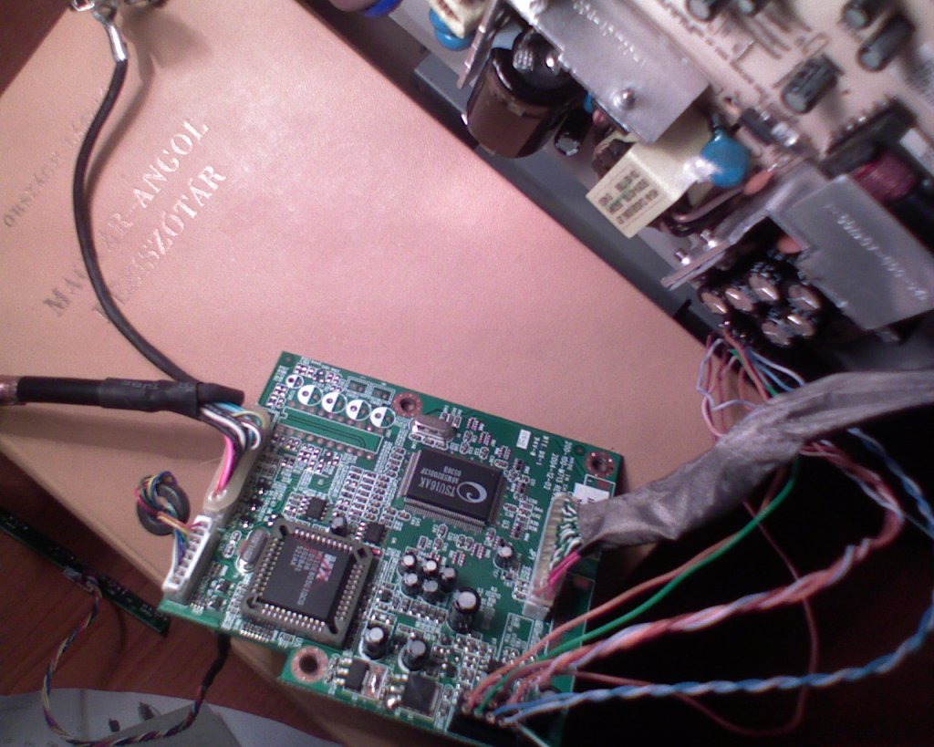

Vga-ból jövő bemeneti csatlakozóra gondolsz? Illetve az analóg digit konvertert hol kéne keresnem? Nem vagyok tisztában ezzel, gondolom valami soklábú ic-t a kisfeszültségű panelon. Csináltam róla egy képet.
(#) mugab válasza putr4 hozzászólására (») Okt 21, 2011 /
Nézd meg az inverter trafó-k lábait, és keress forrasztási hibát. Ha szerencséd van látható, ha nem forraszd át az összes lábát.
(Szerintem a nagyfesz húz át és annak a zavarjele szőrösíti a képet)
Mivel ebben csak egy soklábú IC van, ezért abban lesz az AD konveter.
