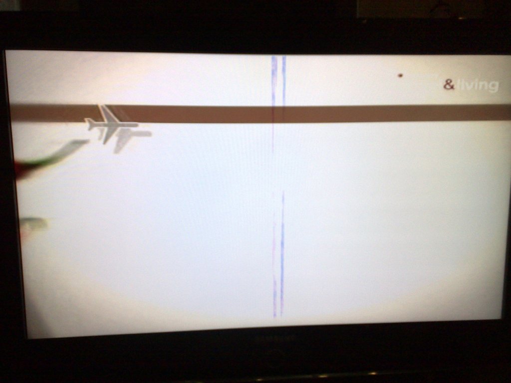

Sziasztok van egy samsung 32" lcd-m csíkos képpel mi lehet a gond vele?Előre is köszönöm.

(#) b-max válasza thomsonmr hozzászólására (») Jan 29, 2012 /
Ez panelhibának tűnik...
:S
=nem javitható...
