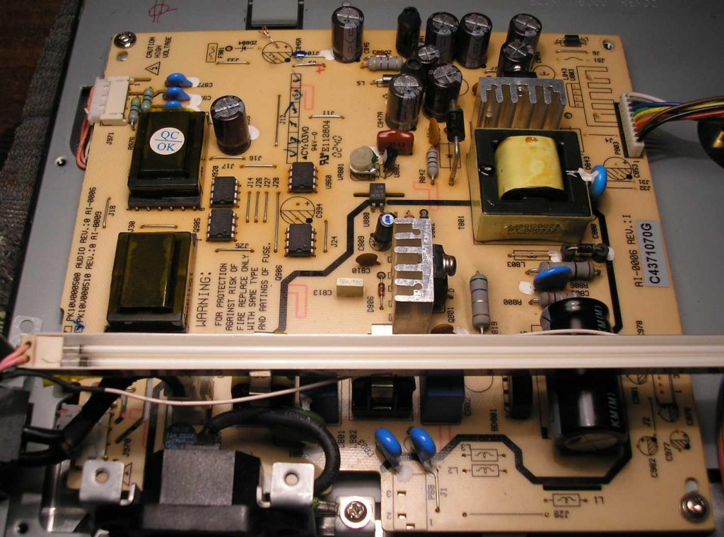

A villanyóránál csapta le a biztosítékot,de szerintm ha a táp szállt volna el akkor a led sem világítana.
Feltettem a panel hátuljáról is egy képet.Ha szerzek egy multimetert melyik részén keressem a hibát?Még elég kezdő vagyok a témában viszont nagyon érdekel,de egyenlőre nem tudom Melyik a FET és melyik a biztosíték. Szervizbe nem akarom elvinni,mert szerintem az egész nem ér annyit,hogy egy 200 ft os alkatrészcseréért kifizessek több ezer ft ot akkor már inkább egy új monitor azt meg végképp nem szeretném.
Ahogy írtad ki forrasztottam a jót és lemértem.
Ahonnan a rosszat kicineztem ott mind a két lábánál 16,50 V feszkó volt ahonnan meg a jót ott semmi. Ezt nem értem. Amúgy a monitor mutat ha lámpával megvilágítom.

Van egy 19-es LG LCD monitorom, tápot rádugva nem kapcsol be. Szétszedtem, ránézésre minden jó, nincs eldurranva benne semmi sem. Biztosíték jó. Mi lehet a probléma vele?
Azt a panelt, ahol a vga csatlakozó van, vagy arra gondolsz, ami a kijelző hátára van felcsavarozva?
A bal aljan a ket nagy haromlabu a FET
Biztositekot nem latok, csak a 230-ast a masik oldalon. De ez lehet az en szemem is, keress valami olyat, amire F1 vagy F2 van irva az alaplapon (NEM az alkatreszen). Van-e multimetered?
Még nem volt időm beszerezni,de folyamatban van.Akkor azon a részen mérjek? Köszi az infót.
Rámértem, a nagyfesz részen mindenhol van áram. Azon kívül sehol nincs.
Az alaplapon az az 1 F-el jelölt alkatrész van ahogy Írtad az a 230-as biztosíték. Azt honnan tudom meg,hogy a FET-ek hány V-osak ill. hány A-esek
Ranezesre sehogy. Ha van rajta szam, akkor katalogusbol/netrol. Egyebkent altalaban olyan 35V/6A korul vannak. Teljesitmenytol fuggoen.
