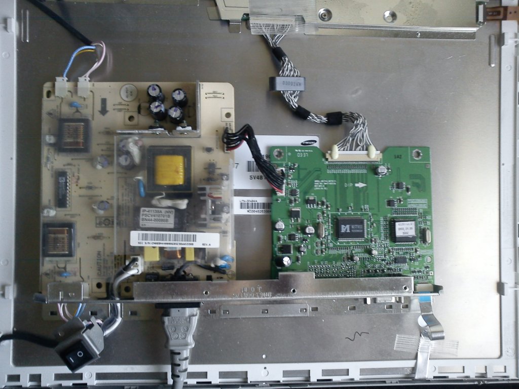

Üdv.Mindekinek! Van egy Samsung 192N monitorom ami tegnap éjszaka úgy hagytam reggelre már nem működött szétszedtem gyakorlatilag semmi féle égés nyom nincs rajta majd újra bekapcsolnám és azt veszem észre rajta hogy kép gyakorlatilag nagyon haloványan van rajta ha fény felé fordítom éppen hogy észre vehető viszont a kijelző háttér világítása nem nagyon működik! Esetleges tapasztalatok vagy hiba oka hol kezdjem el javítást! Segítséget előre is köszönöm!
(#) perköbüki válasza dj.csont hozzászólására (») Máj 18, 2012 /
Meg kellene mérni megvan-e a tápon az 5 és 12 volt.
(#) bbalazs_ válasza dj.csont hozzászólására (») Máj 18, 2012 /
Szerintem lesz rajta 5V biztosan (hiszen mukodik), es valoszinuleg 12V-15V is.
Eloszor nezd meg, hogy a 12V-os reszen a biztositek jo-e.
Igy ranezesre SMD bizti lesz a masik oldalon. Lehet egyebkent foliavekonyitas is. Merd ki, meddig van meg a fesz, honnan nincs. Kerunk kozeli, jo minosegu kepet a masik oldalrol. 220-as fele nem kell.

Kepen latom, F201-es szammal egy narancssarga bizti. Azt kellene ellenorizni eloszor.
(#) dj.csont válasza bbalazs_ hozzászólására (») Máj 19, 2012 /
F201 megnéztem jó és 14V megy F201 biztihez! Tehát 12 Voltos forrás is jó ezek szerint!
(#) bbalazs_ válasza dj.csont hozzászólására (») Máj 19, 2012 /
Akkor merd ki a ket, si4532-es dual fetet. Valoszinuleg jok lesznek.
A biztonsag kedveert merj ra a bizti UTANI feszre is.
A tapcsatlakozo melletti nyakon (ami a nagy panel es a kis panel kozott van) lesz olyan felirat, hogy backlight on. Annak a feszere merj ra, hogy bekapcsolaskor adja-e magas szintet.

(#) dj.csont válasza bbalazs_ hozzászólására (») Máj 20, 2012 /
Hát nem tudom ez mennyire nagy előre lépés de a smd biztosítékot kicseréltem és össze kötöttem a kábeleit monitornak! És rendesen világít is már!!! megy rajta no signal! felírat (mert ugye nincs rádugva semmi gép) Elő fordulhat hogy ennyi volt neki baja!? Mert azért mégis különös mert nem véletlen megy csak úgy ki egy biztosíték! Hozzá teszem ez egy 2003 -as monitor! Video kari kikapcsolta monitort és reggel mikor felébredtem standby -bol nem tudtam felébreszteni!
