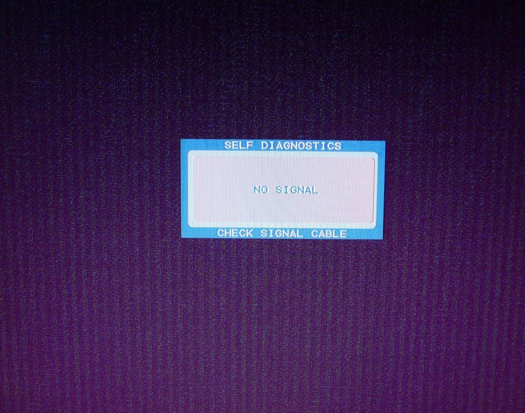

Kipróbáltam 60-70-72-75-85 Hz-en, minél magasabb a képfrissítési frekvencia, annál kevésbé látszik a csíkozódás, inkább elmosottabbnak tűnik, de nem szűnik meg. Lehet megsütöm a scaler panelt..
Akkor sanszos, hogy az 50Hz-es brummra "szinkronizál" a zaj. Testhiba, elégtelen alacsonyfrekis lezárás (kondi) lehet mögötte. Talán.
A scaler panelen van 6-8 darab kicsi elkó (22-100uF, pár voltosak), azokat nem cseréltem, tápban mindent. Kicserélem őket, aztán meglátjuk.

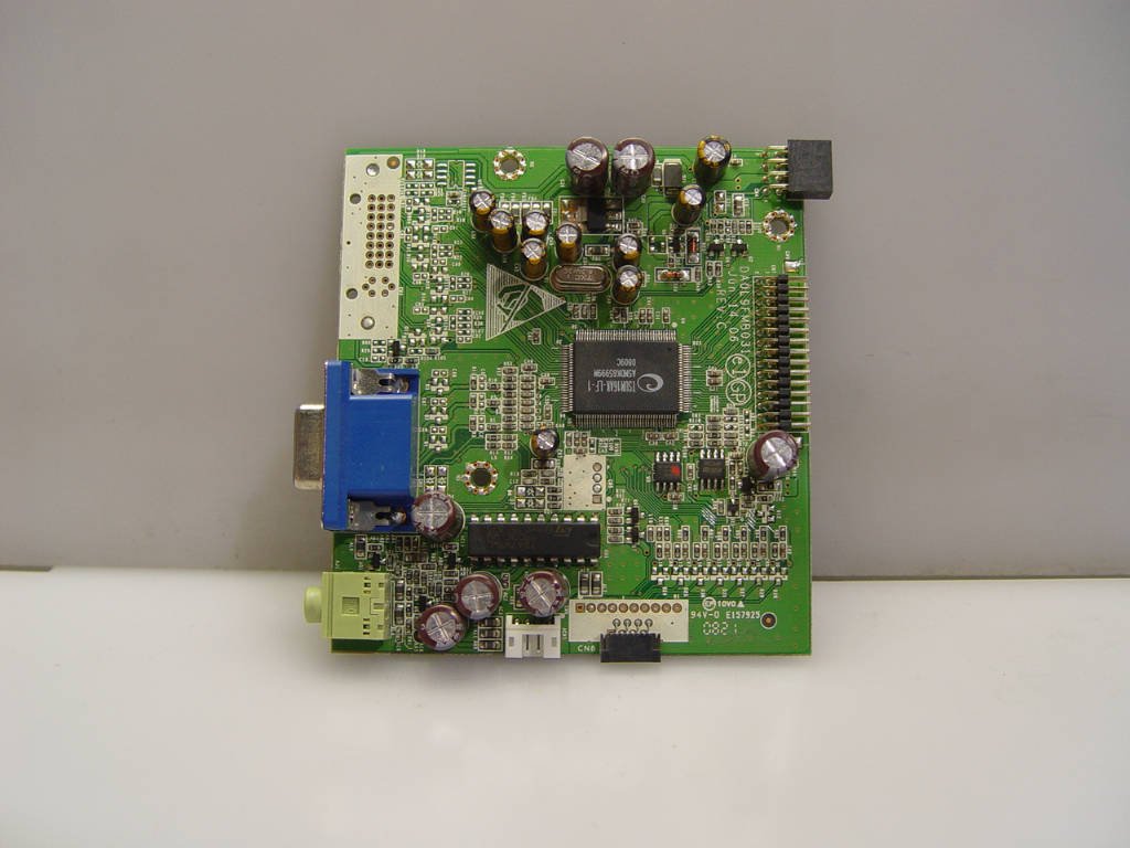

Igazad van 2db van, de mind a 2-t megtaláltam a main panelon. DE! Csináltam képeket, hátha van rá megoldást.
Bővebben: Link Bővebben: Link Bővebben: Link Bővebben: Link Bővebben: Link
Az u3 az FET, de az U2 az nem annak tunik.
Ha 431 volt csak, akkor az egy feszultsegreferencia, tl431 neven keresd, fillerekert lehet kapni. Az u3 panelja nekem gyanus, mert MINTHA ossze lenne kotve az 1-es es a 8-as lab. Lehet, hogy csak a fenykep megteveszto. Meg mindig nem tudom, mit keresne a ket db, SYxxxx fet a fo panelon. Nem ugy van ez, hogy a fopanel hattervilije tonkrement es valaki berakott valami regebbi vacakbol egy kulon hattervilit ? Tehat gyarinak nez ki a megoldas? Elesebb fenykepeknek jobban orulnek. A fopanelrol is keszithetnel kepet.
Kicseréltem a scaler elkóit, a probléma megmaradt. A 220-as szűrőkondit van értelme kicserélni? 82 mikró van ráírva, hetvenvalamennyit mérek. Annál a kondinál számít az esr?
Lehet értelme. Az ESR számít, hiszen nem az 50Hz-es táplálás éri egyedül, hanem egy nagy és meredek áramimpulzusokkal terhelő PWM is, bár általában nem kritikus a dolog, a magas ESR mindenképpen okozhat gondot.
Kicseréltem, semmi változás. De amin csodálkozok, hogy az osd az gyönyörű, csak ami a gépről jön jel, az jelenik meg rosszul.
Másik monitorral nézted a gépet. Mert lehet videókártya probléma is.
Természetesen néztem, nem videokártya probléma, és nem is kábel, azt is próbáltam hármat is.
Mert az ADC körül van gond. Az OSD-t generálja tokon belül a scaler, az analóg bemenetet meg először digitalizálja, aztán keveri rá az OSD-t.
Ha jól tévedek akár maga a scaler ic is lehet a ludas. Miután lassan mindent kicseréltem körülötte..
