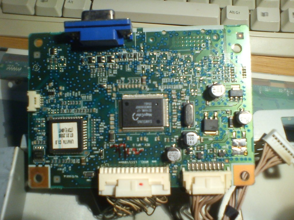

Dúrtam a lomok között, és találtam egy másik monitor-elektronikát, amiben ugyanez a scaler ic van (TSU16-AL). Persze az is azért volt félredobva, mert annak is van valami általam javíthatatlan baja: függőleges csíkok jelennek meg a képen, mintegy berácsozva azt, kb minden második pixel folyamatosan fehéren világít függőleges oszlopokat alkotva. Nem a kijelző a rossz, két kijelzőm is van, mindkettővel produkálja a saját hibáját mindkét elektronika.
Ami furcsaságot látok így hirtelen az az, hogy ezen a 14 mhz-es kvarcon 28-at mérek, ami még mindig nem tűnik jónak, de még véletlen sem 14, sem 33. Ami közös a két ic-ben, hogy melegedik mindkettő, mint az állat, az ujjamat nem tudom rajta tartani egy másodpercig sem. Mondjuk azt nem tudom, mi lehet ezeknek az üzemi hőmérsékletük..
(#) perköbüki válasza sziklaboci hozzászólására (») Jún 12, 2012 /
Langyos kell ,hogy legyen. Egy új kvarccal lenne jó megnézni.
(#) sziklaboci válasza perköbüki hozzászólására (») Jún 12, 2012 /
Épp most nézem az elődúrt, csíkos képet adó elektronikát, kicseréltem rajta a kvarcot (volt belőle szerencsére pluszban) és semmi változás. Fűt is, csíkos is. A másikban nem tudom, cseréljem-e..

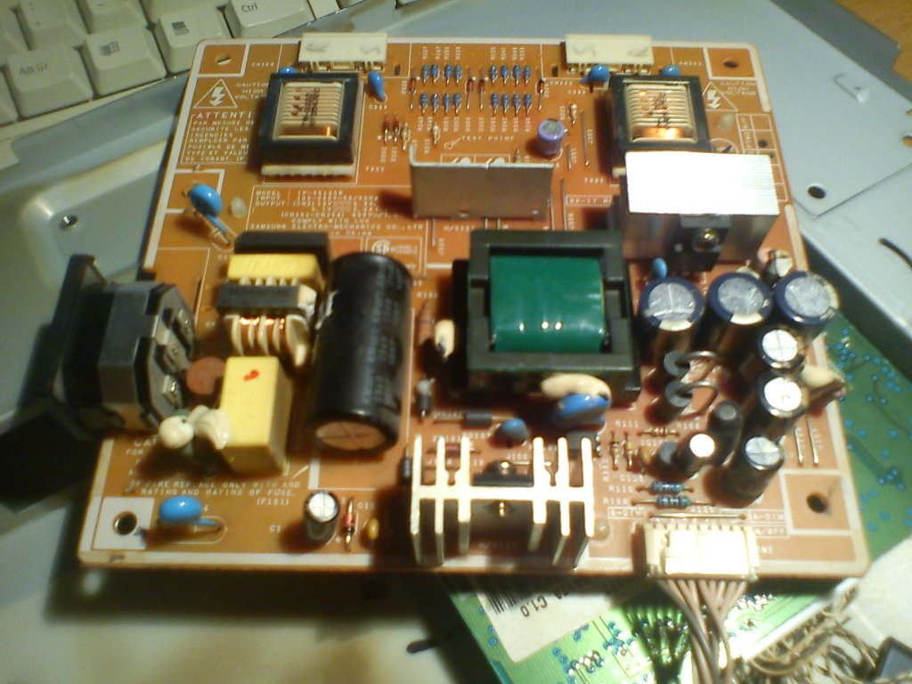

Remélem tud valaki tanácsot adni.Van egy régebbi Samsung syncmaster 740N típusú monitorom. 3 hónapja jelentkezett az a hiba, hogy nem akart bekapcsolni csak 5-10 perc várakozás után. Szétkaptam, volt benne 2 fajta kondi, típusonként 3db. Kicseréltem 3 púposat (maradt 2db kicsit púpos benne). Ezután tökéletesen működött. Pár hét után a maradék 3 kondit is kicseréltem. Működött kb. 2 hétig. Nem kapcsol be ismét. Halk sípoló hang hallatszódik a táppanel felől ami a power gomb nyomásakor erősebb.
(#) bbalazs_ válasza Paragulis79 hozzászólására (») Jún 12, 2012 /
Huzd le a hattervilit. Akkor is csinalja?
Ugye a kondicsereket low-ESR-es kondikkal vegezted?
(#) Paragulis79 válasza bbalazs_ hozzászólására (») Jún 12, 2012 /
Köszi a gyors választ. Lehúztam 4 csatit, remélem az volt amire gondoltál. Ebben az esetben is sípol valami. Power gomb nyomásakor hangosabban. Azt sajna nem tudom, hogy milyen a low-ESR

Én is azt írtam, hogy abban lehet hiba, mivel az ADC a scaler része..
A TSU16AL meg bezony elég melegedős jószág.

A kép jobb oldalán lévő -rosszul mondtam csak- 5 db kondit cseréltem. De most ahogy szétszedtem megint az egyik cserél kondinak a külső műanyag borítása mintha leolvadt volna 2 helyen. Lehet az a ludas?

Az inverterben azt az egyszem elkót is kicserélted? Azt zajtól függetlenül érdemes. Ha szilárdelektrolitos, akkor kapacitása legyen 4-5x-öse annak, ami volt, vagy vegyél olyat (a ráírt dolgokból lehet megtudni, írd le ide). A sípolás sok dologtól lehet, de első körben csinálj egy papírtölcsért, majd tedd a füledre a nagyobbik végét és járd körbe az elektronikát vele. Tippem a főtrafó. Annak ilyen zöreje lehet normális, leeht impregnálási hiba. Ha a 400V-os kondi zörög, azt cserélni kell, sok monitorban döglik meg az is. Nem látsz a lábai bevezetésénél kis folyást, vagy égést? Ha jól látom, ez pont Capxon lesz, ami pont döglős fajta.

Köszi a segítséget! A tölcséres dolgot már kipróbáltam de nem tudtam beazonosítani a pontos helyet.De a trafó környékén talán jobban lehetett hallani. Mást nem cseréltem csak amit írtam. De az inverter az a másik panel lenne?
(#) Paragulis79 válasza Paragulis79 hozzászólására (») Jún 13, 2012 /
Csere után halvány kép mintha nem ment volna a háttérvil. Utána megint semmi. Lehet a 400-asat is cserélni kellene amit mondtál. (Capxon)
(#) didyman válasza Paragulis79 hozzászólására (») Jún 14, 2012 /
Mérj a sarkain feszt. 300V felett kell lennie, amikor megindul a háttérfény. Ha ennél kisebb, csere.

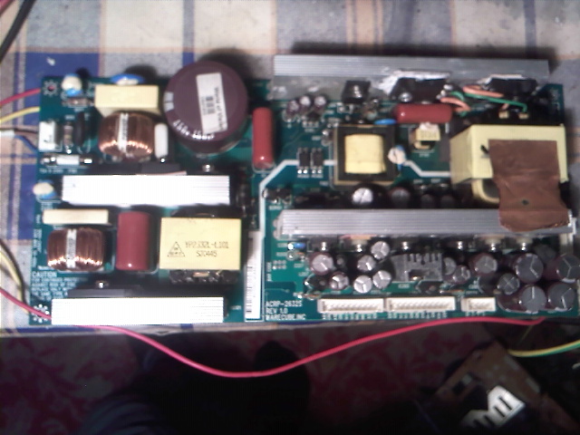

Sziasztok, ide teszem fel a kérdésem, mert máshova nem tudom, hogy hová felelne meg, egy LCD tévéről van szó, a neve pedig World of Vision. Nem rég kaptam hogy javítsam meg, mert nem volt kép csak hang, első lépés az volt hogy meg nézem az inverter után a neonokat, és leltem is kettőt ami rossz volt,(meg jegyzem úgy jöttem rá m-eik a rossz hogy egy másik két csőt rá cineztem minden csőre és ahol el indult tudtam hogy azok a csövek rosszak), rendeltem újakat, és bele is építettem, mikor már félig össze szereltem a tévét, akkor gondoltam ki próbálom hogy megy e. Be kapcsoltam piros égő éget, aztán Power gomb nyomása után a led át váltott szépen zöldre, és nem indult el semmi nagy csodálkozásomra, pedi ahhoz a részhez nem is nyúltam, meg mértem a tápot hogy le jönnek e a megfelelő feszültségek a kimeneteleknél de sehol semmi, aztán meg mértem hogy a primer áramkörben van e feszültség, a szűrő kondenzátoron 150Uf/450V, ott van most 400V-szokatlanul magas valamiért,(ott 310V-nak kellene legyen), nem tudom majd ti meg mondjátok, van még benne 4 darab MOS FET is egyenként ki emeltem őket, de azok jónak bizonyultak, igaz mikor a két utolsót ki berheltem az egyiknek bele szakadt tőből a lába a panelba, és kénytelen voltam mind a kettőt le cserélni egy egy másikra, a két MOS FET egyforma volt, most is egyformák, csak ezek erősebbek 500mA-el, és 700V-osak, az előzök 600V-ra voltak, na de mindegy, már át néztem az összes diódát, kondenzátort, ellenállást, és tranzisztort, de minden jónak bizonyult, most már nagyon tanácstalan vagyok, mert egyszerűen nem birok rá jönni hogy mi lehet a gond. Ha tudtok légyszi segítsetek. Köszönöm. Teszek fel képet a tápról.
