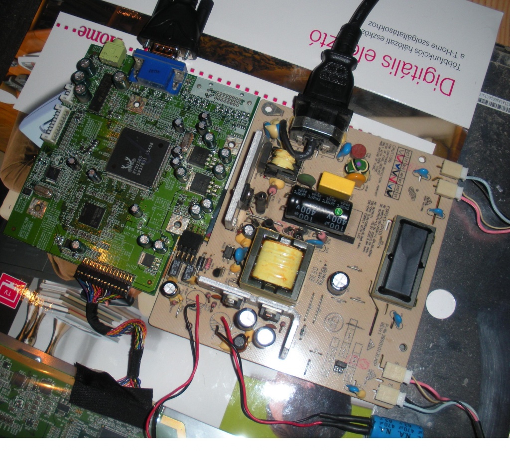

Van egy LCD monitorom aminek sípol a tápja. Meg 2 másodperc után kikapcsol. Típus: Scaleoview L19W-2SA W9ZA A kondikat kicseréltem benne az összeset mert fel voltak púposodva. A sípolás és a kikapcsolás megmaradt ugyanúgy. Rámérve a kondikra az 2db-on 12V 2db-on 5,1V-ot mérek. A trafót is kiforrasztottam belőle és megmértem a tekercseit. Primer: 1 ohm Szekunder 0,3-0,4 ohm Innentől kezdve elakadtam.

Ezekre gondoltam ha duál: http://www.hqelektronika.hu/info/hu/apm4546k.html http://www.hqelektronika.hu/info/hu/ap4501gm.html Így, hogy 4501M, nem találok konkrét adatlapot. És ez, ha nem: http://www.hqelektronika.hu/info/hu/irf7313.html Gondolom az ap4501gm lenne az azonos teljesítményű, de mi van, ha a 4546-ot rakom bele? Igazából még mindig nem tudom mi a baja a monitornak, de bemelegedés után tilt a táp panel. A kondik jók, cseréltem tápvezérlőt, cseréltem optocsatolót. Szóval 10 perc után elkezd ki-be kapcsolgatni (nem készenlét, hanem teljes kikapcs, mintha kihúznám az áramot, de a primer oldalon ott a delej), és ha gyors vagyok, és meleg állapotában lehúzom róla a scalert, csöveket, folytatja, majd amikor kihűlt, akkor megy. Tehát a terheléstől bemelegszik, tilt. És nem a scaler, vagy a csövek miatt. A fetek csinálhatnak egyáltalán ilyet? A tiltás alatt próbál bekapcsolni, úgy másodpercenként kábé kettőt nyikkan, és egy idő után be is kapcsol pár pillanatra, aztán megint ki, nyikogás, megint be, stb. Ha a nyikogás alatt kihúzom a 220-at, akkor még 4-et nyekken egyre magasabb hangon, végül bevillan a led.
A FET-ek nem csinálhatnak ilyet, inkább forrasztás vagy egyéb rendellenesen melegedő alkatrész okozhat ilyen bemelegedéses lekapcsolást. A hűtőspré bevetését ajánlanám. A FET, amit mutattam az az eredeti típus helyettesítője, de ha kétségeid vannak efelől, akkor hasonlíts össze adatlapokat, mert itt a szám számít, nem a szám előtti betűk.

Még csak most kezd hatni a kávé. Amennyire végigtaperáltam, nem melegszik benne semmi. Akkor a feteket hagyom. Kezdek nagyon tanácstalan lenni. Az a dolog nehézsége, hogy csak normál üzem mellett melegszik be annyira, hogy szenvedjen. Viszont nem tudom annyi idő alatt szétkapni, hogy tartsa az állapotot. Sőt, ha hidegen kapcsolom be, és akár csak az LCD adatkábelét lehúzom, már nincs elég terhelés, hogy tiltson. Viszont ha sikerül bemelegítenem, akkor ha gyors kikapcsolás mellett lehúzom a csöveket, scalert, visszakapcsolás után tartja a tiltást még kis ideig, de nem elég ideig, hogy bármire rámérjek. Lehet, hogy rányitom az ablakot, és megnézem tovább él-e. Meg megnézem hajszárítós előmelegítésnél mit csinál. Ha nincs változás, akkor nem melegedés. De most megyek dolgozni lassan. Köszi az ötleteket!
Vegyél egy flakon hűtősprét és tiltási időszakban fújogasd meg itt-ott az alkatrészeket.

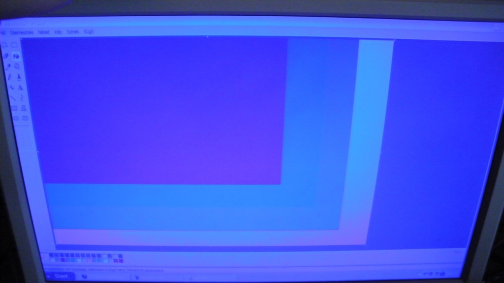

Tanácsot szeretnék kérni, van nálam egy régebbi lcd monitor javításra, azt a jelenséget produkálja, hogy a vga jelből csak a kék színt jeleníti meg viszont a menü szép színes. A vga kábelt ellenőriztem, rendben van, szkóppal nézve a jel is eljut a vezérlő ic lábaira, tápegységet átnéztem, rendben van, de a kondenzátorokat a biztonság kedvéért lecseréltem újakra. Azt megfigyeltem, hogy ha megnyomtam az autómatikus konfigurációt akkor egy pillanatra bejött rendesen is a kép, megpróbáltam resetelni a beállításokat, de ez csak rontott a helyzeten, most már sak halványan lehet látni a képet. Szerintem a vezérló ic a ludas, de szeretném kikérni a véleményeteket is, több szem többet lát alapon. A válaszokat előre is köszönöm.

Azok nincsenek beforrasztva, a helyük ugyan ott van. A jel biztosan eljut a vezérlő ic-re, erre utal az is, hogy ha felbontást váltok, vagy csak benyomom a autómatikus beállítás gombját akkor egy fél másodpercre bejön a színes kép, de szinte azonnal ki is megy a piros meg a zöld szín, másfelől szkóppal is leellenőriztem és az isazt mutatta, hogy a helyén vannak a jelek. Igazából csak abban nem vagyok/voltam biztos, hogy a vezérlő ic képes ilyen tüneteket produkálni, de mivel lassan már mindent kizártam csak ez marad mint hibalehetőség. Az egyetlen baj csak az, hogy a szükséges ic-t nem hiszem, hogy még karácsony előtt megtudom venni.

Talán a scaler panelen lévő SRAM hibája is okozhatja, illetve, ha szerencséd van, akkor egy esetleg EEPROM frimware tartalom segíthet.
Köszönöm a tanácsot, holnap megpróbálom az eepromot újraprogramozni, márha találok hozzávaló firmwaret, meg még kell építenem egy programozót is hozzá, de már úgy is tervezgettem egy ideje, hát itt is van hozzá a kivánló alkalom. Majd még írok a fejlemményekről,, még egyszer kösz az ötletet.
Szívesen, ha egy pillanatra az OSD is elszínesedik, illetve a az auto beállítás, reset -tel is változik az eredmény, akkor több mint valószínű, hogy EEPROM hiba is lehet a probléma.

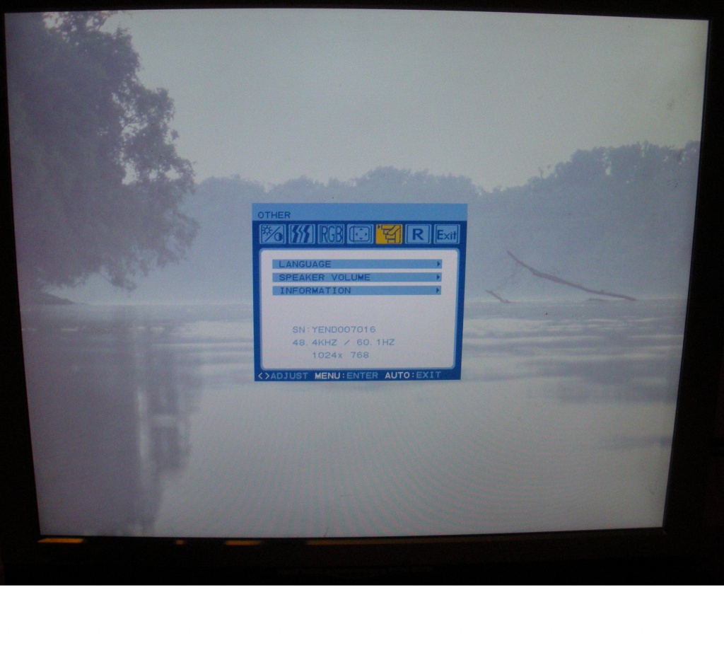

Tegnap nem volt időm a monitorra, kaptam egy sürgősebb esetet, viszont ma észrevettem egy furcsaságot a monitoron, megvan az összes szín, viszont rettentő halványak, mintha a színbeállításoknál levettük volna a pirosnak meg a kéknek az "erejét" és mindent a kékre adtunk volna, az OSD viszont végig szép színes marad, szóval a kábelekkel nincs semmi baj, itt valami beállításbeli hiba van. Csatolok pár képet a jelenségről. Sajnos firmware-t nem találtam a monitorhoz, csak egy nagyon alapszintű javítási kézikönyvet, ami alig tartalmaz hasznos információt a monitorról.
Hasonló volt nekem is a múltkor. Valami spéci gombnyomással szervízmódba kell menni és akkor rejtett menü lehetőségek jelennek meg és vagy gyári resetet, color resetet kell kiválasztani. Azon a monitoron az auto gomb nyomvatartása alatt kellet a bekapcs. gombot nyomni, a ledje zöld helyett sárgán virított mintha készenlétben lett volna.

Milyen EEPROM van a monitorban? (Egy fényképen úgy látom, mintha 24Cxxx lenne.)
A fusinál van egy kis előrelépés, mivel már mindent végig mértem, illetve a szükséges mértékig újra elkóztam az egészet. Valaki már ráadásul próbálkozott előttem, mert nem ESR kondik voltak a tápban, ráadásképp azok is hibásan gyantamentesen hosszú vezetékkel lettek beforrasztva, bár 63V -os tűrésűek voltak a 12V -os ágban. Nekem azt javasolták, hogy az 24LC16B EEPROM -ot töröljem üresre, ebben csak beállítások tárolódnak (állítólag hibásan) A Fontok, a GUI elvileg mind a Scaler Controllerben tárolódnak, bár ezt erősen kétlem. Majd kipróbálok mindent, de természetesen megelőzőleg mentéssel! Ha ez bejön akkor még megpatkolom egy szűrőkondival. A hozzászólás módosítva: Dec 21, 2012
Kösz szépen a tippet, kipróbáltam és nekem is segített, ezen a monitoron is így kellett előhívni a beállítást, miután a tesztkép segítségével beállítottam elég szép képe lett.
_ampervadasz_ : Szerintem te is próbálj meg belépni a speciális menübe, mert annál a monitornál, amit javítottam el tudtam érni azt a képminőséget is amit te fényképeztél le, egy próbát mindenesetre megér, egyébként valóban egy 24c00 eeprom volt benne, 128 BIT-et tud eltárolni, valószínűleg a beállítások vannak rajta. Mindenkinek köszönöm a segítségét! Kellemes ünnepeket kívánok! Üdv A hozzászólás módosítva: Dec 22, 2012
