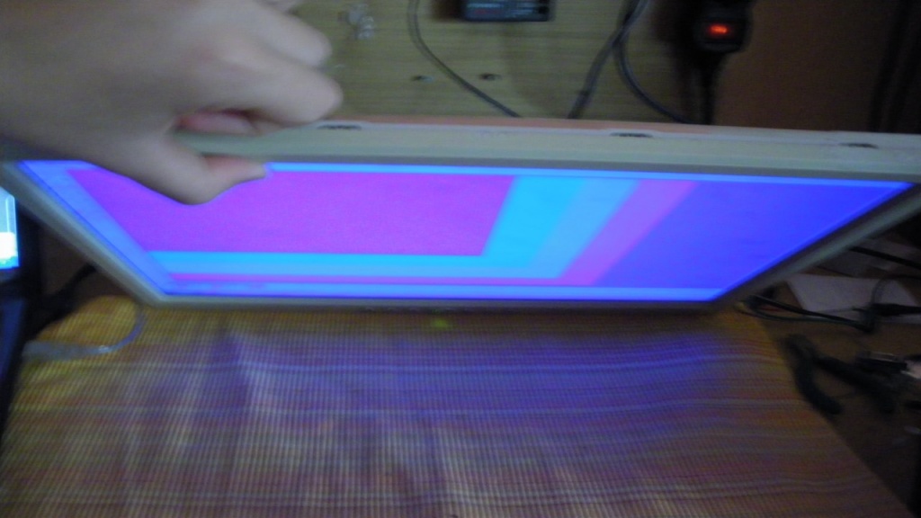

(#) Gyimate hozzászólása Dec 19, 2012 /
Tanácsot szeretnék kérni, van nálam egy régebbi lcd monitor javításra, azt a jelenséget produkálja, hogy a vga jelből csak a kék színt jeleníti meg viszont a menü szép színes. A vga kábelt ellenőriztem, rendben van, szkóppal nézve a jel is eljut a vezérlő ic lábaira, tápegységet átnéztem, rendben van, de a kondenzátorokat a biztonság kedvéért lecseréltem újakra. Azt megfigyeltem, hogy ha megnyomtam az autómatikus konfigurációt akkor egy pillanatra bejött rendesen is a kép, megpróbáltam resetelni a beállításokat, de ez csak rontott a helyzeten, most már sak halványan lehet látni a képet. Szerintem a vezérló ic a ludas, de szeretném kikérni a véleményeteket is, több szem többet lát alapon.

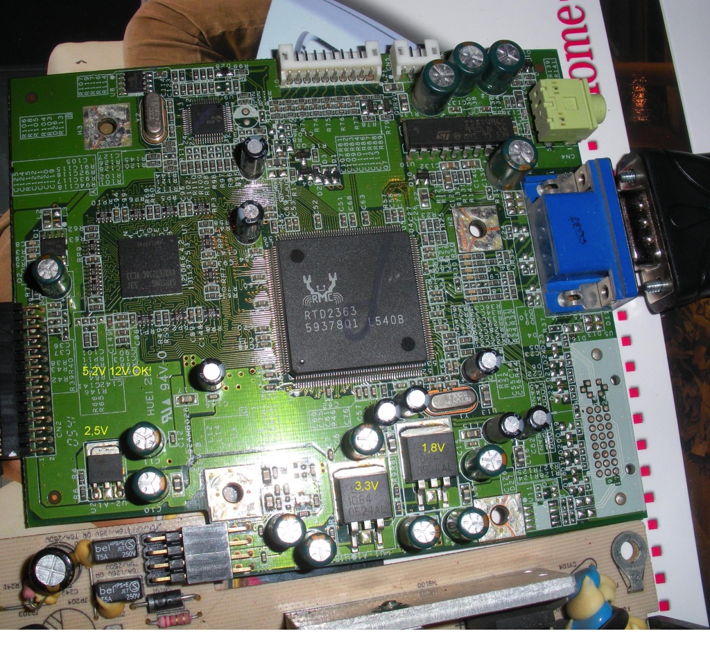

(#) _ampervadasz_ válasza Gyimate hozzászólására (») Dec 19, 2012 /
Talán a scaler panelen lévő SRAM hibája is okozhatja, illetve, ha szerencséd van, akkor egy esetleg EEPROM frimware tartalom segíthet.

Tegnap nem volt időm a monitorra, kaptam egy sürgősebb esetet, viszont ma észrevettem egy furcsaságot a monitoron, megvan az összes szín, viszont rettentő halványak, mintha a színbeállításoknál levettük volna a pirosnak meg a kéknek az "erejét" és mindent a kékre adtunk volna, az OSD viszont végig szép színes marad, szóval a kábelekkel nincs semmi baj, itt valami beállításbeli hiba van. Csatolok pár képet a jelenségről. Sajnos firmware-t nem találtam a monitorhoz, csak egy nagyon alapszintű javítási kézikönyvet, ami alig tartalmaz hasznos információt a monitorról.
(#) pipi válasza Gyimate hozzászólására (») Dec 21, 2012 /
Hasonló volt nekem is a múltkor. Valami spéci gombnyomással szervízmódba kell menni és akkor rejtett menü lehetőségek jelennek meg és vagy gyári resetet, color resetet kell kiválasztani. Azon a monitoron az auto gomb nyomvatartása alatt kellet a bekapcs. gombot nyomni, a ledje zöld helyett sárgán virított mintha készenlétben lett volna.

(#) _ampervadasz_ válasza Gyimate hozzászólására (») Dec 21, 2012 /
Milyen EEPROM van a monitorban? (Egy fényképen úgy látom, mintha 24Cxxx lenne.)
A fusinál van egy kis előrelépés, mivel már mindent végig mértem, illetve a szükséges mértékig újra elkóztam az egészet. Valaki már ráadásul próbálkozott előttem, mert nem ESR kondik voltak a tápban, ráadásképp azok is hibásan gyantamentesen hosszú vezetékkel lettek beforrasztva, bár 63V -os tűrésűek voltak a 12V -os ágban.
Nekem azt javasolták, hogy az 24LC16B EEPROM -ot töröljem üresre, ebben csak beállítások tárolódnak (állítólag hibásan) A Fontok, a GUI elvileg mind a Scaler Controllerben tárolódnak, bár ezt erősen kétlem. Majd kipróbálok mindent, de természetesen megelőzőleg mentéssel!
Ha ez bejön akkor még megpatkolom egy szűrőkondival.
A hozzászólás módosítva: Dec 21, 2012
(#) Gyimate válasza pipi hozzászólására (») Dec 22, 2012 /
Kösz szépen a tippet, kipróbáltam és nekem is segített, ezen a monitoron is így kellett előhívni a beállítást, miután a tesztkép segítségével beállítottam elég szép képe lett.
_ampervadasz_ : Szerintem te is próbálj meg belépni a speciális menübe, mert annál a monitornál, amit javítottam el tudtam érni azt a képminőséget is amit te fényképeztél le, egy próbát mindenesetre megér, egyébként valóban egy 24c00 eeprom volt benne, 128 BIT-et tud eltárolni, valószínűleg a beállítások vannak rajta.
