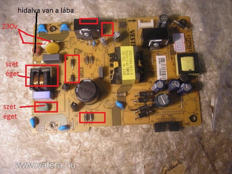

Sziasztok! Hozzám került egy hyundai dlh32195mp4cr típusú tv. Nem ad élet jelet. Szét szedtem, a táp résznél igen csak sok mindent fel fedeztem. A képen jelöltem az eddigi hibás alkatrészt. Szerintetek ez még menthető? Elégé kapott. Inkább táp csere? Meg szerintetek a vezérlő panel kaphatott ? Köszönöm előre is a választ.

(#) Cinema válasza at22 hozzászólására (») Márc 8, 2018 /
Ha ilyen sok alkatrész lett hibás, akkor meggondolandó, hogy érdemes-e tovább foglalkozni vele.
Lehet más panelen is hiba, esetleg cseretáp segíthet eldönteni, hogy mi legyen vele a továbbiakban.
(#) at22 válasza Cinema hozzászólására (») Márc 8, 2018 /
Köszi. Inkább eladom nem foglalkozok vele
(#) FAZ1 válasza at22 hozzászólására (») Márc 9, 2018 / 1
A kép alapján gyanítom, hogy CSUPÁN a primer oldala főtt meg. Azaz - valamelyik dióda lett dróttá. Cseréld ki szerintem mind a négyet, meg hát .... azt a vasmagos szűrőt - és utána próbálkozzál. Vigyázz, mert ott mindenütt 230V van!
Én talán még az elkókat is kicserélném. de az a fekete hűtőbordás félvezető elem is eléggé gyanus.
Egyszer régen javítottam egy DVD lejátszó tápegységét.
Abban csaknem ugyanez volt a szitu. Dróttá lett a dióda, véle persze totál rövidzár, aztán persze pukkant a nagy elkó és füstöltek a többi dolgok.
Akkor egy kompakt fénycsőből bányásztam ki hozzá kondit, diódákat - és a fojtótekercset.
Egy óra múlva már működött.
Az ezekkel általában a nagy baj. hogy szinte folyamatosan és a nap 24 órájában teljes tápfeszültség alatt vannak (Stand-by állás) és bizony van nem egy olyan gagyi cucc, amelyik persze nem bírja az állandó és folyamatos áram alatti "kiképzést".
(ahogyan kis ferdeszemű barátaink mondani szokták - a "kici occó" alkatrészek ...)
