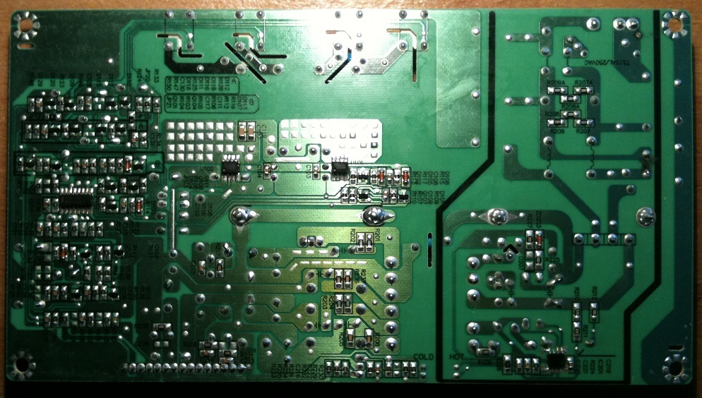

(#) eyess válasza eva.csatari hozzászólására (») Szept 15, 2013 /
KB 23000 vadi újba .
(#) eva.csatari válasza eyess hozzászólására (») Szept 15, 2013 /
Ez tökéletes alaplap hozzá?
Képet tudol feltenni róla

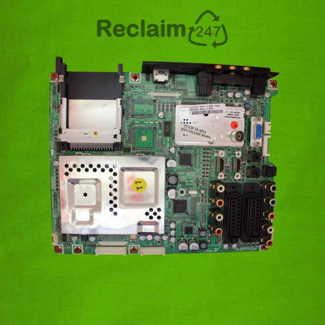

A BN41-00899A-MP1 ről kérdezed ugye ?
Vagy az is csak csak hasonlít ?
Most nem tudom , akkor melyik az eredeti ?
BN41-00899A-MP1 ez ?
Igen ez az eredeti ami benne van BN41-00899A-MP1.0
Ahogy irod ehez néztem hasonlokat ahogy irtam és emlitedted hogy nem
tökéletes hozzá.
Ő az ?
Ez neked van?
Láttam ilyet az eBay-on is
Nekem nincs ez pont az ebay es.
De mi is van ezzel miért kell egy egész main ?
A hozzászólás módosítva: Szept 15, 2013
Hibajelenség a következő:
Áram alá helyezve a készenléti led villog hatszor utána semmi, távon ha nyomogatom a gombokat gyorsabban villog,mig nyomva tartom mintha müködne,a hangszóróbol enyhe halk zugás halható
de hangeröre nem reagál.
Már cseréltem táp-panelt de a hibajelenség ugyan az.
A feszültségeket megmértem az invertelpanel megkapja a 24v-ot a Mainra-is megy 12v 5v 3,3v
de sehogyan sem akar életre kelni,a feszültségeket rajzról ellenöriztem azok rendben vannak
a main-panelon is de mig méresgettem eléggé melegszik az árnyékolt fémrész, pedig csak a táprol jövö vezetéket tettem már csak rá
Ezért gondolom hogy rossz,és hogy érdemes-e idöt pocsékolni rá vagy érdemes másikat tenni bele,mi a véleményed erröl

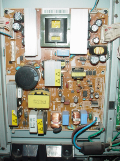

Nem biztos , hogy az a rossz ami a borda alatt van , lehet az is , de inkább még mindig arra gondolok , hogy valami beterheli a tápot .
Működtetve kellene mérni a feszültségeket , ha nagyon leesik bármelyik is , akkor a táp a hunyó.
Jó,majd megpróbálom
Amúgy melyik megyében laksz én Hajdu-Biharban
Messze tőled , de nézd csak ez a táp van benne ?
http://1.1.1.2/bmi/www.hobbielektronika.hu/forum/files/5d/t_5d6c8a8d5e2f7fe2b5e5942bbf3cc9f0.jpg
Hát az enyém lkicsit más, véleményed?
További szép estét,jó éjt
