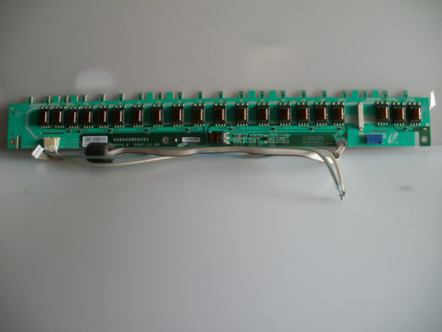

(#) eyess válasza ufi hozzászólására (») Okt 2, 2013 /
Egy két infó nem ártana a készülékről .Saját , vagy kéztől , vagy boltban vásárolt , volt e már javítva.Esetleg érte e valamilyen külső behatás .
(#) ufi hozzászólása Okt 2, 2013 /
Javítva még nem volt! Most kaptam egy rokontól! Nála kezdte ezt a hibát,és nem foglalkozott vele! Én megvettem tőle olcsón. Külsőleg ép és szép, nem látszik rajta semmi! SAMSUNG LE40A616A3F tipusa!
Értem .Akkor a következő kérdésem , hogy milyen forrásból csinálja ezt .Ezt úgy értem , hogy scart ról esetleg DVD , vagy tuner bemenetről .És ha lehetséges ezeket ki kellene próbálni , hogy minden forrásból csinálja , vagy csak mondjuk a tunerről.
A hozzászólás módosítva: Okt 2, 2013
(#) ufi válasza eyess hozzászólására (») Okt 2, 2013 /
Scartról próbáltam,egy DVD lejátszóval!
Ha bekapcsolom a tv-t akkor a jobb olbala hangyás,a másik fele meg feketébe megy át!
Kipróbálom amit tudok még!
Igen ugyan az a hiba! kép van nem vibrál,de a bal oldali részen belassul a kép (nehezen tűnik el) és erőteljesebbek a színek!
(#) eyess válasza ufi hozzászólására (») Okt 2, 2013 1 /
Nos nekem T con hibának tűnik , de felteszek egy két képet , hogy miket kellene átnézni , és kiméregetni.
Csatlakozásoknál kábeleknél kontakt hibát keress főleg a T con panelen , Tápegységet kimérni , invertert , és main boardot , és T cont is. Főleg kondenzátorok .Lehet soknak fog ez tűnni .
Ezeket végig kell zongorázni .Talán ha minden előtt csinálsz egy olyat , hogy ha le van véve a tv hátulja , akkor egy keményebb műanyag rúddal a T con panel kábeleit kicsit ütögetve , és lesz a rá reakció , de ezt megcsinálhatod a tv bármelyik részével.
Ha nem lesz reakció , akkor nem marad más hátra mint amiket leírtam szép sorjában kiméregetni.
(#) Buvarruha válasza eyess hozzászólására (») Okt 2, 2013 /
Ebben az esetben felesleges az invertert és a tápot méregetni, inkább a kijelző felső nyákján kellene oxidációt és levált COF kábelt keresni.
Rendben köszönöm a segítséget,holnap lebontom és megnézegetem! Ha elakadok,vagy ha van változás írok!

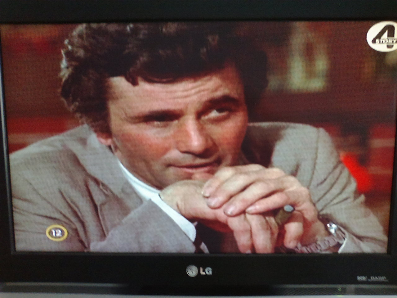

(#) hardtechno89 hozzászólása Okt 3, 2013 /
Sziasztok! Van egy Lg lcd tv-m. Típusa: rz-26lz55 és egyik napról a másikra csíkos lett a képe a képen látható módon. Szerintetek mitől lehet? Előre is köszönöm.
(#) 1984white válasza hardtechno89 hozzászólására (») Okt 5, 2013 /
Ha digi vagy upc beltéri egységes televíziót nézel, akkor szerintem az összekötő scart vagy rca kábel árnyékolásával lesz a probléma.
Megoldás: Húzz ki minden más eszközt a tévéből (dvd pc stb) csak a box maradjon.
Ha a hiba így is fennáll, akkor cseréld ki a box és tv közötti összekötőkábelt. (rca vagy scart ált.)
Ha egyik sem hoz eredményt, írj vissza és kitalálunk még valamit.
(#) hardtechno89 válasza 1984white hozzászólására (») Okt 5, 2013 /
Digi volt rákötve, de sajnos nem csak ennyi a probléma. Nem volt rákötve semmi a bemenetekre és ha váltogatom akkor AV1, AV2, S-video -nál ilyen a kép, de kompozit és Pc bemeneten nincs ilyen zavar.
(#) Buvarruha válasza hardtechno89 hozzászólására (») Okt 5, 2013 /
Lehet, hogy zajos lett a tuner tápja, szkóppal rá kellene nézni a tápokra.
