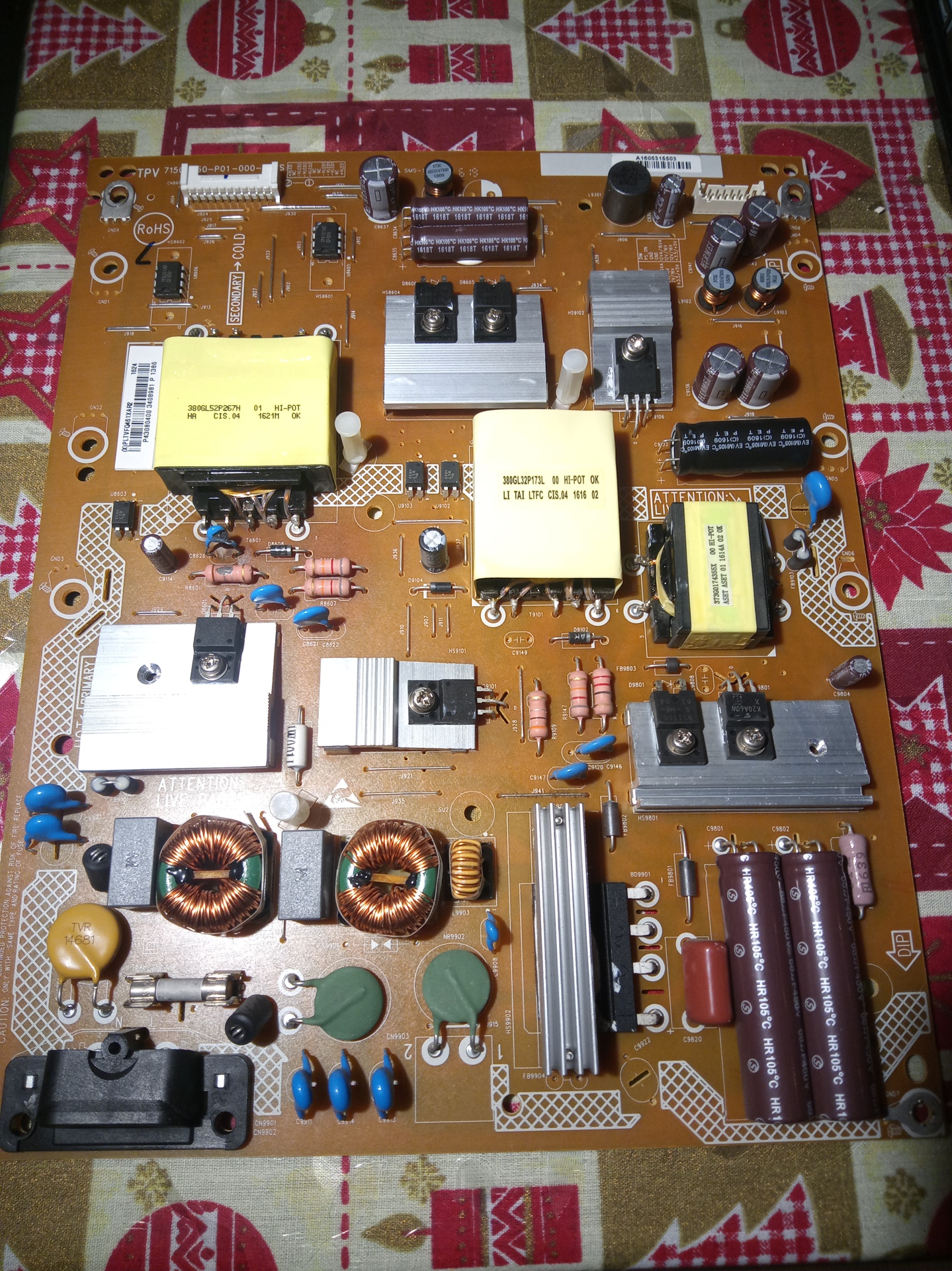

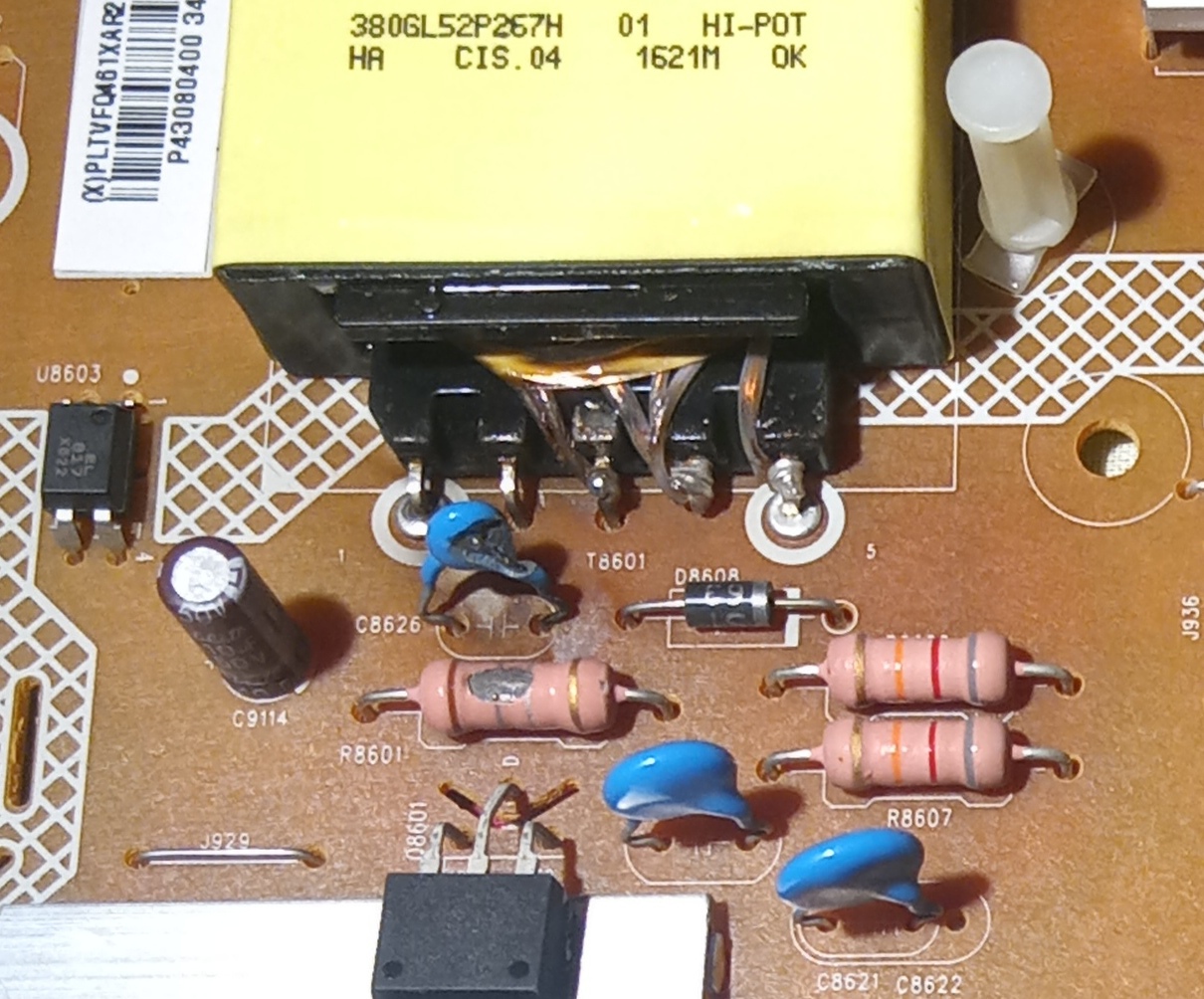

(#) szidom hozzászólása Jan 3, 2023 /
Segítséget szeretnék kérni Philips 43PUS6101/12 -es lcd tv javításában.
A hiba jelenség: ma délután bekapcsolás után kb. 1 perc múlva csattanó hangot adott, és kikapcsolt.
Közelebbről megvizsgálva a tápegység panelon 1 db kondi (C8626 jelzésü) levetkőzött, meg az alatta levő (R8601 számú) ellenálló is megmutatta az alsóneműjét.
A kondin felirat nincs fogalmam sincs milyen értéket képviselt mielőtt kijött belőle a működtető füst.
Az ellenállás kicsit jobban néz ki, barna, szürke, ezüst, arany csíkok vannak rajta, amit 0,18Ohm -nak tippelek, egyik lábát kiforrasztva 60MOhm-os méréshatárnál szakadást mérek.
Jobbra tőlük D8608-al jelölt dióda, ránézésre semmi baja, kiforrasztva, dióda vizsgálóval szakadás mindkét irányban. (ARS163, van ráírva, google semmit nem dobott).
Hogy őszinte legyek ötletem sincs hogyan tovább.
Legyetek szívesek adjatok ötleteket, előre is köszönöm.
(#) pipi válasza szidom hozzászólására (») Jan 3, 2023 /
nézd meg a tápvezérlő IC tipusát, és annak a gyári ajánlását...

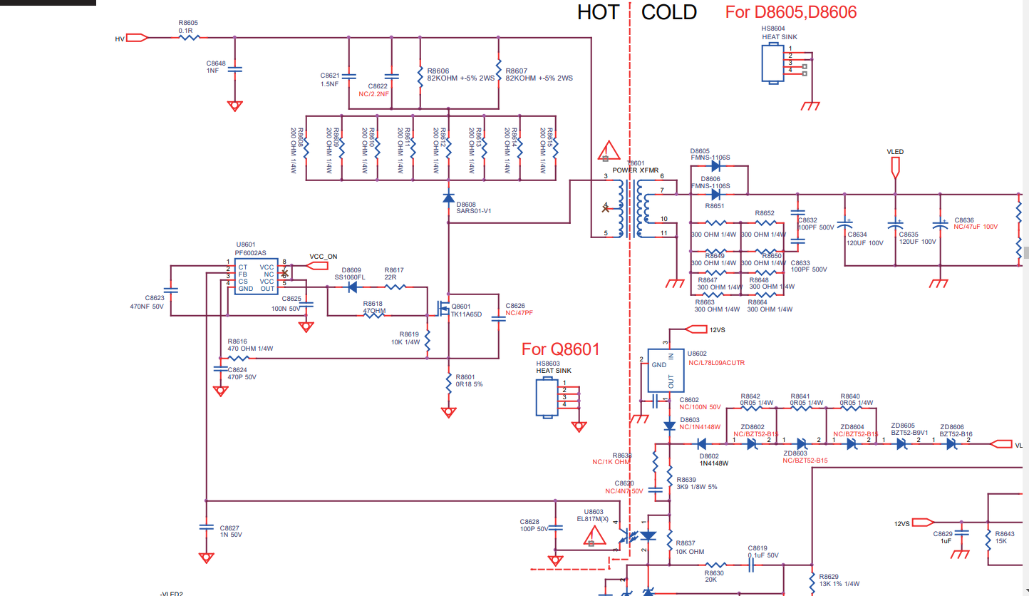

(#) kadarist válasza szidom hozzászólására (») Jan 3, 2023 /
A rajz 47pF-nak mutatja és egy 1,5-2kV-os típus jó lesz oda.

Átnézem a rajzot, mint írtam az R8601 szakadt, félek a q8601-es fet vitte magával, azt is meg a kondit is.
Igen, a PF is tönkremegy ilyenkor. A kínai webshopokban kapsz eredetit, de a helyettesítése sem nagy kihívás.

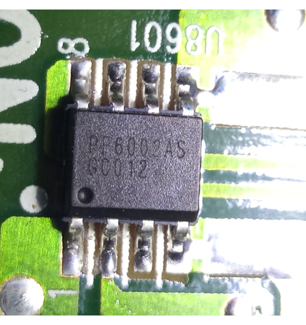

(#) antiktelefon válasza kosaro hozzászólására (») Jan 4, 2023 /
Írjunk már egy ic listát, mik gyakoriak.
PF6005
3S121
PF6002
Amiket nagyon gyakran látok
3S211 gyakori? Van valami 6/8 lábú kis keskeny sot szerű tokos ic is valamelyik pltv tápban, nem rémlik az mi is. Vagy az is 6005, csak a sovány tokos? Nem rémlik.
Egyéb cuccok amiket elfelejtettem? Régebbi flatron monitorokban van az a fetes kombinált lapos ic, de ma már elég ritka meg drága betárazni.
Valami jó nagy áramú kis rdsonos fet, te esetleg keerstél valami univerzálisat?
5V1 zener, 0.22 0.3 source ellenállások, 0.1ohm fusible resistor, 5*20 sapkás bizti, 100 és 47 pF 2kV kondi, mi más kellhet még?

(#) szs válasza antiktelefon hozzászólására (») Jan 4, 2023 /
Vékony 6 lábúnak a PF6003AG-t említhetném, ha arra gondoltál (azt is csak azért, mert a minap azzal kellett volna)

(#) kosaro válasza antiktelefon hozzászólására (») Jan 4, 2023 /
Indulasnak stimmel a lista. 3S121 és 3S211 is gyakori.
6005-öm ami van itthon 4db, az SOT23-6 tokozású kis csöppség. Keskenynek mondanám.
Éppen rendezgetem a panelokat, holnap írok még 1-2 alkatrészt ami kritikus lehet. Elkok is vannak 47µF-100µF/450V
FET-ből TK11A65D/TK15A65D
