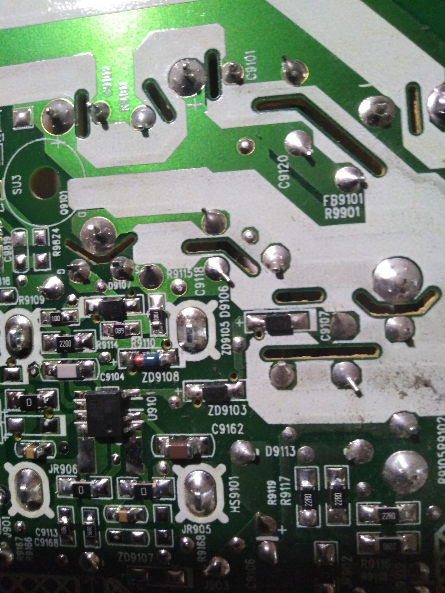

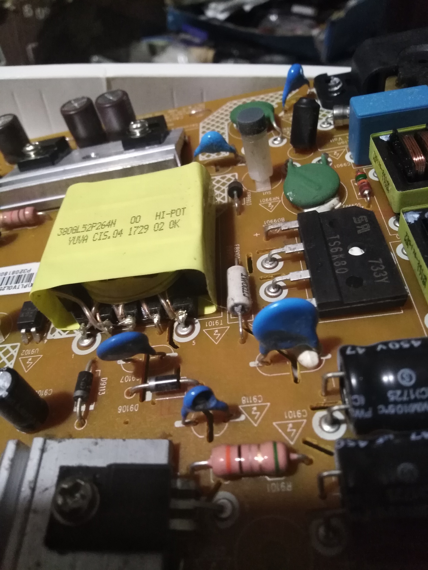

(#) gyuszo válasza szs hozzászólására (») Jan 7, 2023 /
Nálam is most ment tönkre ugyan ezzel a hibával.
TV típusszám : LG 32LJ500V panel : PLTVGL251XAT9
A képek:
Az 5,1 V-os zéner a ZD9108 lenne a képen középen ?
A 100pF kipukkadt kondiból 10kV-osat teszek bele.
A hozzászólás módosítva: Jan 7, 2023
(#) antiktelefon válasza gyuszo hozzászólására (») Jan 7, 2023 / 1
Igen, az az 5V1 zener.
Kondiból 2 vagy 5kV amit szokás rakni, nagyobbat felesleges.
A fehér fusible resistor is elszáll.
Illetve mint kiderült, ennél a típusnál előfordul az ic megússza es csak a zener, kondi és 0.1r megy ki.
Zenert úgy mérd, hogy a fet melletti rózsaszín source ellenállást kiemeled.
Meg a fetet is mérd ki azért.

(#) szs válasza antiktelefon hozzászólására (») Jan 7, 2023 /
„Illetve mint kiderült, ennél a típusnál előfordul az ic megússza es csak a zener, kondi és 0.1r megy ki.”
Nem, még csak az derült ki, hogy linkelem olyant, ennyiből már úszta meg France-ban valaki.
talán így
De én még nem jutottam el a Kerekes utcába, tehát NINCS még mind a három alkatrész háznál.
Mihelyt itt lesznek, beszámolok. Addig kénytelenek leszünk csak hinni. Személy szerint: nem hiszem, hogy csak hazudozik
(amúgy: nemigen lesz fusible-resistor, csak 0,1Ω ellenállást tudok szerezni. Pont. Az lesz. )
(#) szs válasza gyuszo hozzászólására (») Jan 7, 2023 /
Az bizony, ott középen, az a piros-kék. Nagyon úgy néz ki: egy pót-védelem, a kék (101/1kV) kondi megdöglésekor ő hal elsőnek - és viszi a 0,1Ω/1W fusible resistor-t. Így (talán) megússza a FET, és főként a vezérlő IC. De erre még ne vegyünk mérget, mert magyar oldalon senki nem erősítette meg.
De (szerintem) egy héten belül megmondom, ha úgy lett, ha nem.

(#) antiktelefon válasza szs hozzászólására (») Jan 7, 2023 /
Jókor írtál, 23:00-kor adtam le a rendelést, de 1db-ot tudok adni belőle. 0R12 van készleten csak.
Ict úgy mértem ki, hogy jóhoz vetettem össze, aztán áramkorlátozott tápról indítottam és ment.
Amúgy szerintem be lehet tenni simát is, maximum ha legközelebb elszáll a fet, akkor lehet az üveg bizti megy ki először vagy picit többet füstöl az ellenállás. De nagy kocka 5W kerámia az nem fog tüzet okozni meg nagyon füstölni sem. Mondjuk védeni sem.
Na, jól lemaradtam Azt az egy darabot nem veszem el tőled...
Hogyan kell összevetni, mire kellett figyelni? Benn a helyén ki lehet mérni, vagy ígyis-úgy is ki kell venni a helyéről?
Második bekezdésedre: igen, 5W-ost találtam itthon, nem szeretném azt betenni, jobb lesz szerintem szelíd 1W, inkább ő szakadjon.
Szerintem nagyon nem tudod mérni, ha nincs ismert jód. Nyilván beforrasztva másik beforrasztotthoz tudod mérni.
Szerintem akkor legyen amit mondtak, ellenállás és kondi meg zener csere, aztán egy 60W-os izzón át nézd meg elindul-e.
