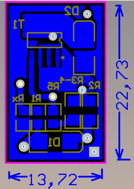

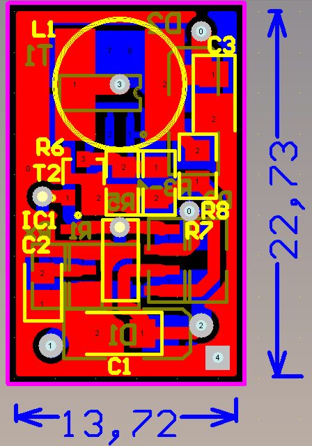

Jut eszembe: a tekercset próbáld meg a nyákon középtájban elhelyezni, mert ahhoz túl magas, hogy a szélén legyen.
Rendben agyalok rajta! Viszont 14mm x 22mm-nél nem nagyon tudok lejebb menni méretben.
Az egyszálas izzónál 15mm mélységet mértem a foglalatba, a duplaszálasnál meg csak 11mm-t.

Nade itt a nyákterv! Elemezzétek ki! Idézet: „Az 5W elférne a foglalatba, de az ujjab nyák, újabb költségek” Állom teljes mértékben ![]() ![]()

Nos most van két hét szünet a panelok legyártásáig, de természetesen jövőhétre lesz komplett dokumentáció doc formában: kapcsrajz, nyákterv, poziciórajz, áramkör paraméterek, pontos alkatrész lista és amire soha nem volt még szükségem - forrasztási utasítás. PL.:ha megcsodáljátok a nyákot akkor a felső rétegen beforrasztva az IC-t, majd a tekercset akkor utána vicces lesz szépen berakni a köztes alkatrészeket.
Az átadás-átvátel, meg kinek, hogy jó -posta, vagy Budapest. Norberto! Köszönöm a felajánlást, örök hálám ![]() Addig is scatman-nek tervezgetem az 5W-os miniatűr, költséghatékony áramkört szabadidőmben. |
