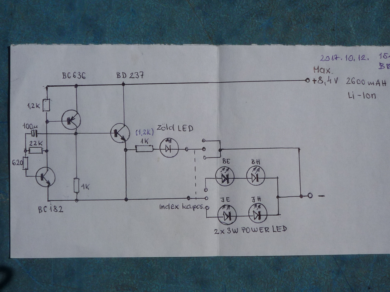

(#) ITI47 válasza kag8655 hozzászólására (») Júl 29, 2018 /
Van rá megoldás (ledes), én pár éve olyant használok.
(#) otvenkilenc válasza kag8655 hozzászólására (») Júl 29, 2018 /
Mono-stabil multivibrátor a megoldás, vagy flip-flop
(#) ITI47 válasza otvenkilenc hozzászólására (») Júl 30, 2018 /
Pontosan!
Nálam ez működik:
(#) ITI47 válasza ITI47 hozzászólására (») Júl 30, 2018 /
A ledek fényereje egy hagyományos 21W-os izzóénál erősebb. A jobb láthatóság miatt foncsorba lettek beültetve. A 2 db Li-Ion 2600 mA/h-s akksi miatt teljesen független a motor világítási rendszerétől. A kis fogyasztás miatt, elég félévente egyszer tölteni, külső töltövel. A féklámpa is erről működik. Már 2 éve működk nálam.

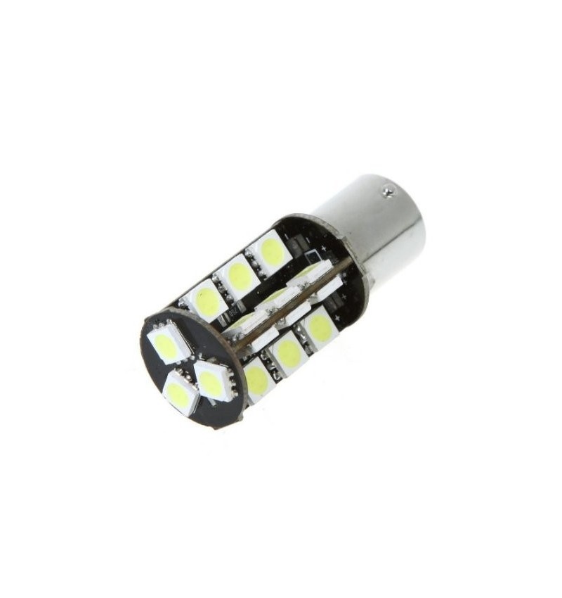

(#) ITI47 válasza nordman hozzászólására (») Szept 27, 2018 /
Neked egy 12V 5W-os Canbus ledes világítóra van szükséged, amiben már benne van a terhelő ellenállás. Így néz ki:

(#) ITI47 válasza nordman hozzászólására (») Okt 4, 2018 /
Kicsit olvasgattam a témában, mert nekem sem volt tiszta hogy miért kell a Cambus izzó. A lényeg hogy az izzók kiégését figyelő áramköröket kell megtéveszteni ilyen izzókkal, ne küldjenek hibaüzenetet. Az eredeti állás szerint az index relé 2x21W-os izzót működtet, de ha az egyik izzó helyett egy 3W-os ledes izzót teszel, hibaüzenetet fog küldeni, mert érzékeli a rendszer hogy erősen lecsökkent a terhelés. Mintha kiégett volna a 21W-os izzó. Ez atónként nagyon eltérő, ezért érdemes megpróbálni kivenni az egyik izzót, helyébe betenni a ledest és ha hibaüzenet jön, akkor kell párhuzamos ellenállást tenni a led mellé. Sajnos ezt csak próbálgatással lehet beállítani, mert nem tudni hogy a Te autódban milyen figyelő áramkör van.
Remélem sikerült megírnom a lényeget, amit bizonyára tudsz majd hasznosítani a sikeres megvalósításhoz.

(#) Inhouse válasza nordman hozzászólására (») Okt 5, 2018 /
Nem a feszültséget állítja be a soros előtét ellenállás, hanem az átfolyó áramot korlátozza. A LED-eknek van egy feszültség értéke, ahol nyitnak, elkezd folyni rajtuk áram. Ez a feszültség valamennyire változik az átfolyó áramtól függően. Tehát e szerint kell az előtétet számolni, szükséges a tápfeszültség értéke, a LED nyitó/üzemi feszültsége és az áram, amit át akarsz folyatni. Ez utóbbitól függ majd a fényerő és a LED-nek van egy maximum értéke.
A CanBus-os autókban figyeli az elektronika az átfolyó áramot, ebből tudja, hogy dolgozik-e az adott izzó. Így valóban párhuzamos ellenállásokkal verik át, közben pedig adnak a LED-es kisebb fogyasztás érvnek egy pofont. Az index egy külön téma, az már a régi időkben is úgy működött, hogy ha a terhelés egy szint alá csökkent, akkor gyors villogtatással jelezte a villogó automata, hogy baj van.
Nem jelenti azt a CanBus-os izzó, hogy nem kell előtét, ezt az már tartalmazza, mint a nem CanBus-os autóba (12V-ra) készített LED-es izzók is. Ha te építesz LED-es lámpát 12V-ra csupasz LED-ekből, akkor mindenképpen kell. Ha 12V-ra készültet veszel, abban benne van az előtét. Ha CanBus-os autós, akkor meg plusz átverős párhuzamos ellenállások is vannak benne.
