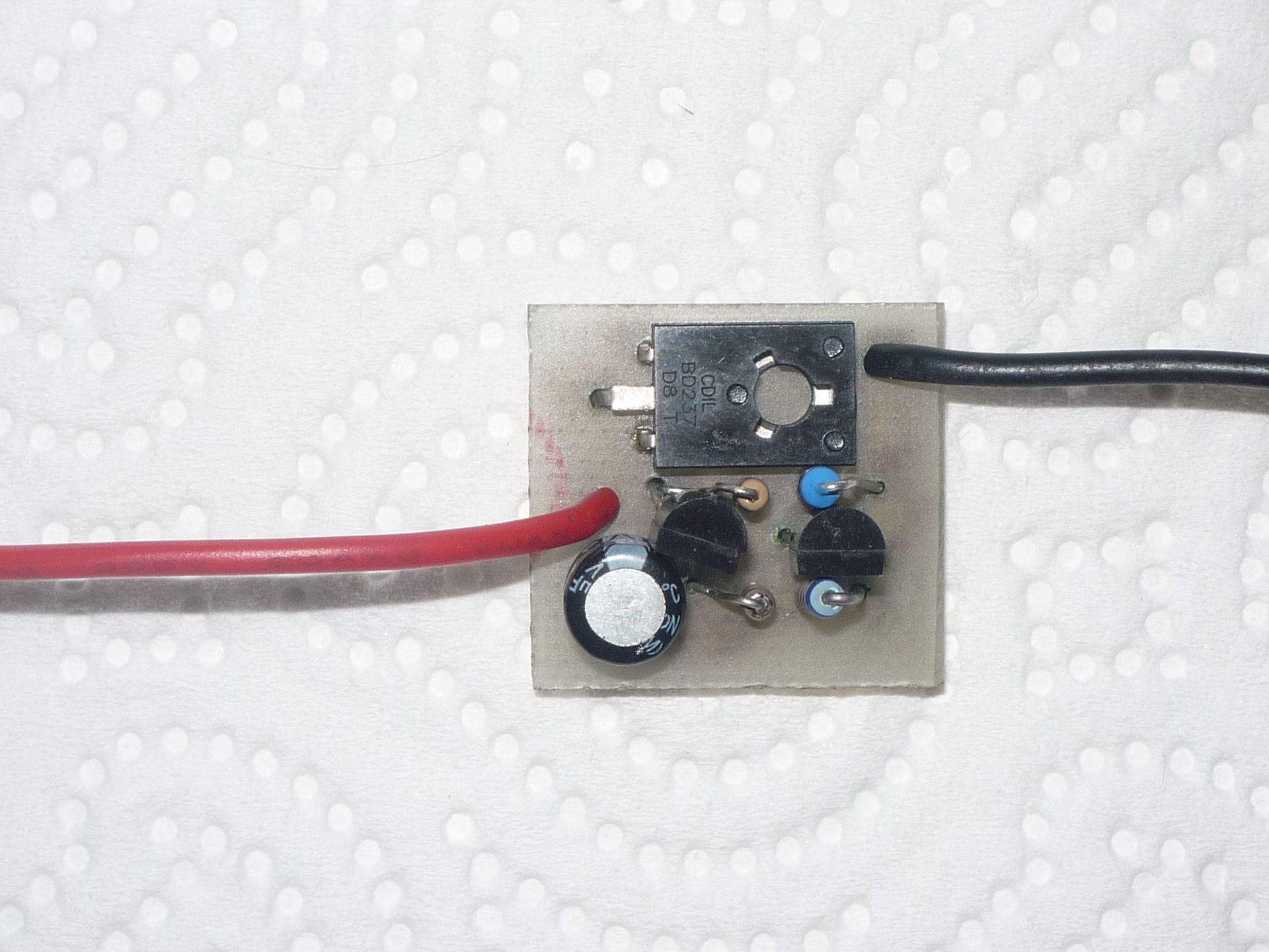

Megkérdezhetem hogy mennyire vagy jártas az elektronikában? Tudsz nyák panelt készíteni, forrasztani, alkatrészeket beszerezni? Mert akkor amit én csináltam, Neked elkészíteni nem probléma. Ez nem egy játékszer, ez egy nagy fényerejű index. A lehető legolcsóbb, amit bárki el tud készíteni, ha ért az elektronikához. Tudok segíteni a megvalósításban.

(#) ITI47 válasza kaqkk hozzászólására (») Márc 31, 2023 /
Szép ez a rajz, megnyerte a tetszésemet. Különösen hogy gombnyomásra működik minden, ha jól értelmeztem a rajzot. Motoron már működött, vagy csak asztalon?
Az akárhány led mit jelent? Oldalanként 2x30-at is elbír? Mert kell annyi hogy nappal is látható legyen.
(#) kaqkk válasza ITI47 hozzászólására (») Ápr 1, 2023 /
A meghajtó tranzisztor 1,5A-t tud kapcsolni Számold ki hogy az általad választott szalag ekkora áramnál hányszor éri körbe a vadállatot Ha visszaolvasol láthatod hogy éppen két napja készült a terv , még élőben nem volt tesztelve . Viszont ha megépíted kérnék róla egy videót .
A hozzászólás módosítva: Ápr 1, 2023
(#) ITI47 válasza kaqkk hozzászólására (») Ápr 1, 2023 /
Köszönöm a válaszod. A 60 db led árama 1,2A, de mivel szakaszos üzemben működik, a felével lehet számolni. Az én kismotoromon már 5 éve ledes index van, képet is tettem fel róla. De azért remélem valaki meg fogja építeni, mert én is megnézném a róla készült videót.
Nem kell áttervezned, jó az úgy, ahogy van. Mivel a ledeket sorba lehet kötni, 3-3-mat, ezért 12V-ról működtetve harmad árammal működhetnek. Az én kapcsolásomban a sorba kötött 2 db. 3W-os led áramfelvétele 450mA, ráadásul mivel nem folyamatosan világítanak, ezért kevesebb az áramfelvételük. Én BD 237-est használok kapcsoló tranzisztorként, hűtés nélkül. Egyáltalán nem melegszik, még hosszú működés esetén sem. A panel 20x22 mm, ilyen:
