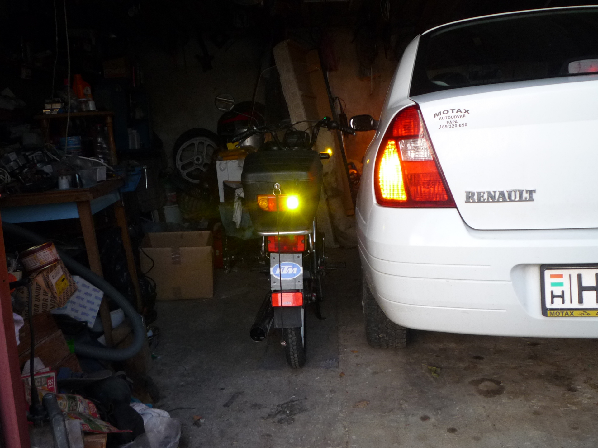

(#) ITI47 válasza szs hozzászólására (») Márc 26, 2023 /
Én veled értek egyet. Én is azért csináltam LED-esre az indexemet hogy jól lássák és elkerüljem a baleseteket. Csak egy kép, amit napsütésben csináltam:
(#) még1MbR válasza szs hozzászólására (») Márc 26, 2023 /
LED szalagból akarta csinálni, ami harmatgyenge. És pont nem látszik.
Ez nem okoskodás, hanem a valóság.
(#) proba válasza ITI47 hozzászólására (») Márc 26, 2023 1 /
Ez számomra pont a felvetésemet bizonyítja, Számomra szinte csak egy pont, ami alig üt el a középponttól, így kar kitartása nélkül kb használhatatlan irány kijelölésre. Villog valami sárga, de mihez képest jobbra?
(#) még1MbR hozzászólása Márc 26, 2023 /
(#) még1MbR válasza proba hozzászólására (») Márc 26, 2023 /
Ez gyári lámpatest szerintem, ettől függetlenül olyan közel esik a középponthoz, hogy nem bíznám rá az életemet.
(#) uniman válasza ITI47 hozzászólására (») Márc 26, 2023 /
Itt a motoron csak egy villogó fényt láthatunk...ha nem vagy gyengébben világít a hatsó piros lámpa (nincs viszonyítási pont, mert öszefolyik a két fény), akkor nem látni (főleg távolabról), hogy merre indexelsz. Az autón egyértelmű...meg az első index is elölről nézve.

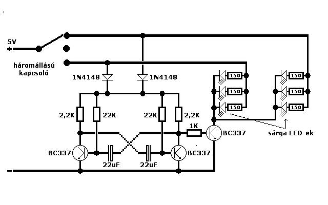

(#) szs válasza kalexian hozzászólására (») Márc 26, 2023 /
Mondjuk, a LED-szalagok (legalábbis amiket ismerek) 12V-ot kívánnak (bár kicsivel kevesebbel is beérik, 10V-ról is szépen világít az enyém).
A powerbank pedig (úgy tudom) nem több 5V-nál.
Sebaj, mindkettőhöz elképzeltem a dolgot, igyekeztem lerajzolni.
De a praclit tessék mindig kitenni, ezek a LED-ek csak éjszakai rásegítésre jók, NEM helyettesítik az egyértelmű karjelzést.

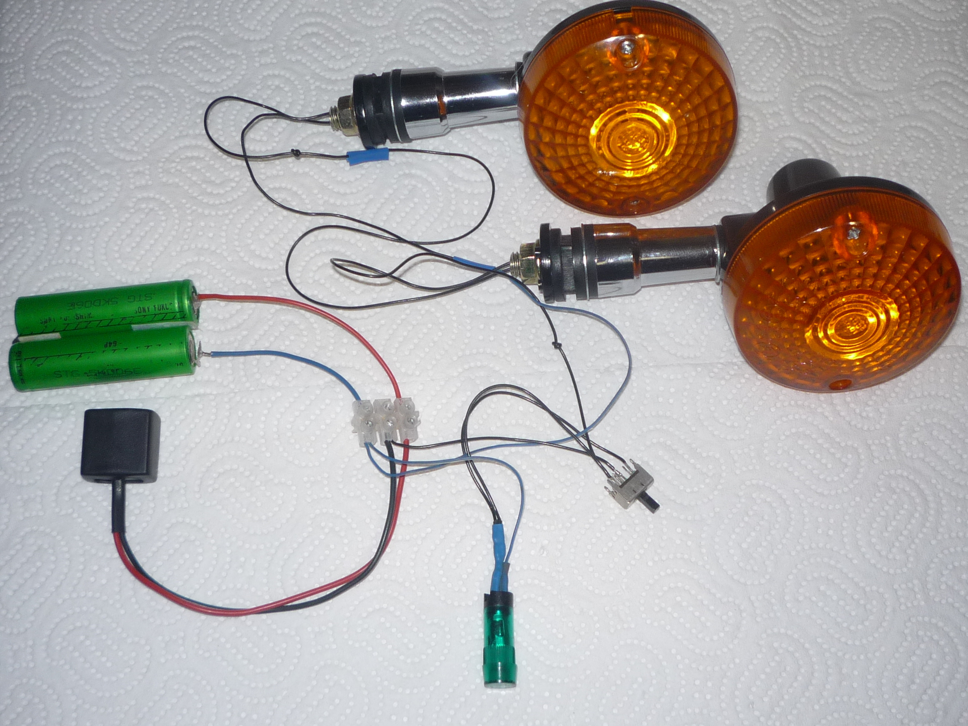

Ez egy Kínai bicikli lámpa, ahol valóban elég közel vannak egymáshoz az indexek. A valóságban azért jól látszik hogy melyik a bal és melyik a jobb. De már megvannak az új indexlámpák, csak a felszerelésre várnak. Utángyártott Suzuki lámpák E4-es jelzéssel. Csupán ennyiből áll egy komplett működő index, természetesen itt most csak az egyik oldal indexlámpáival:
(#) uniman válasza ITI47 hozzászólására (») Márc 27, 2023 /
Ezek már "megtévesztéssig" hasonlítanak a rendes irányjelzőkre...
Csak itt az a bibi, hogy ezeket nem bírom elképzelni egy roller hátulján (megfelellő magasságban felszerelve).

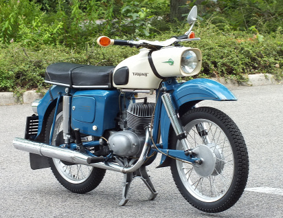

(#) szs válasza uniman hozzászólására (») Márc 27, 2023 /
Például úgy is elképzelhetjük, mint a Trophy MZ-kem volt az irányjelző.
A kormány két végén. Az már elég magasan van, és elég távol egymástól. És elölfől-hárulról látszott azon is.
(Tehát nem pont ez a fajta lenne azon a rolleren, hanem "kétoldalas")
Kerestem gyorsan képet, hogy lárható legyen, mire gondoltam
A hozzászólás módosítva: Márc 27, 2023
(#) uniman válasza szs hozzászólására (») Márc 27, 2023 1 /
"Hátul" ....nincs kormány, elöl az egyértelmű. Bár egy e-rolleron a gázkarnál okozhat némi fejtörést a kormány végére bármit is felszerelni. (Bár megoldható)
