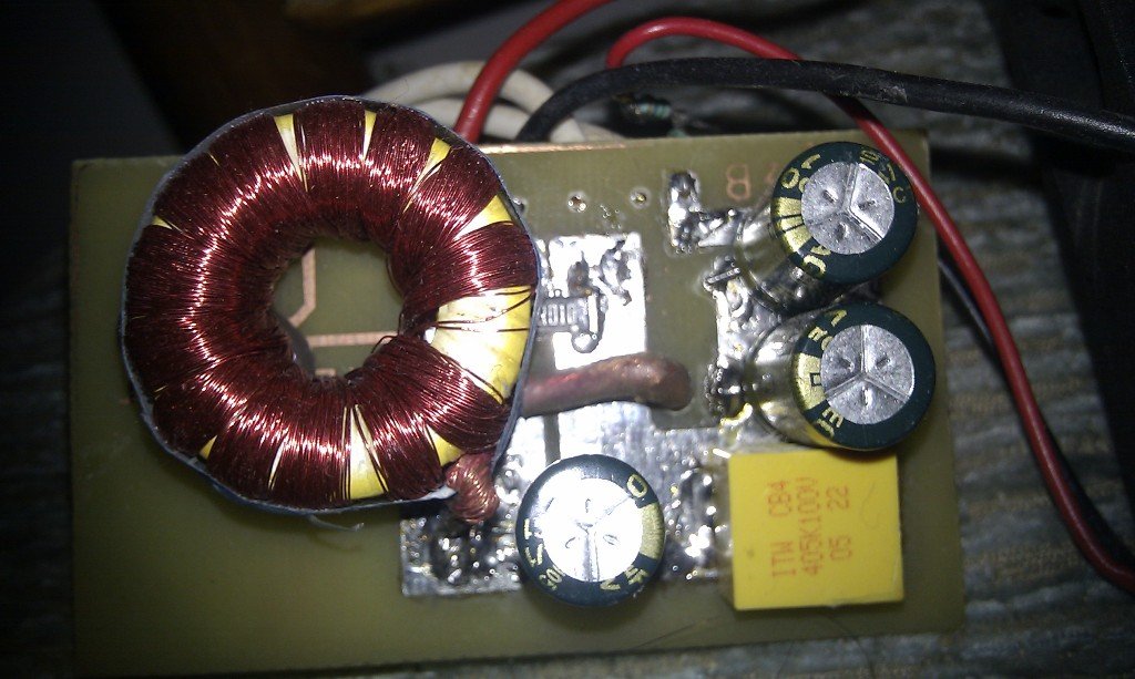

(#) cimopata válasza deexteer hozzászólására (») Márc 19, 2012 /
Terveztem egy szinkron buck áramgenerátoros konvertert és pont nekem is egy SST-90 et hajt.
Kapcsolásom nincsen mert légből kapott terv, nyáktervet tudok adni ha érdekel, esetleg 1-1 fotó a két oldalról.
Hővédelem az nincsen de kb 10 perc alatt ki lehet egészíteni azzal is.

(#) cimopata válasza deexteer hozzászólására (») Márc 20, 2012 /
A meghajtóról annyit, hogy TL494 vezérli és IR2110 a meghajtó ami rugdossa a félhídban elhelyezett 2db SUM110-es fetet. Az árammérés egy 10mOhm-os söntön történik ami visszamegy a műveleti hibaerősítőjére.
Vezérlésre van a panelon egy SMD poti illetve egy 3-as tüskesor külső potihoz.
Ezen kívül a másik 2-es tüskesor egy strobi bemenet digitális 5V-al vezérelhető.
A TL494 másik hibajel erősítője kihasználatlan, azzal megépíthető a hőkapcsoló egység.
(#) deexteer hozzászólása Márc 20, 2012 /
Köszönöm,a lay fájlt egyenlőre nem tudom megnézni,a tekercsről van benne bővebb infó esetleg?
Sprint Layout 5.0-val tudod megnyitni.
A tekercs 10-15uH
