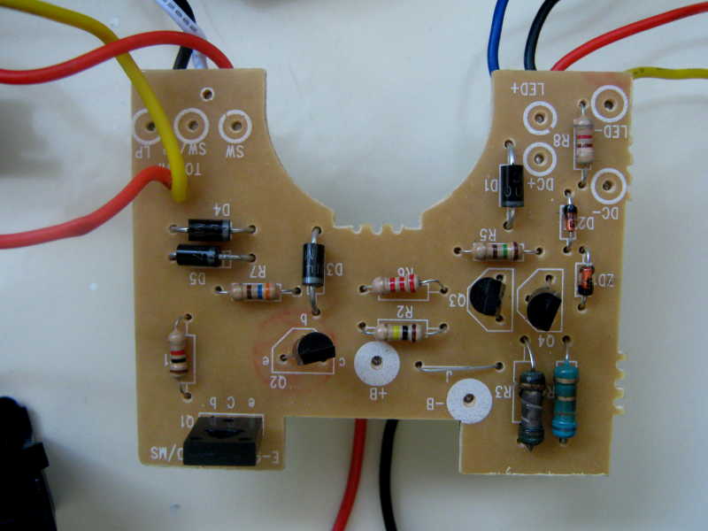

(#) Zoltan.ms hozzászólása Okt 30, 2011 /
Kedves fórumozók. Egy ledes és halogén elemlámpa áramkörének javításásban kérném a segítségeteket.
A lámpa egy 6 voltos zselés akkuról működik, ledek és egy halogén izzó van benne melyeket egy 3 állású kapcsolóval lehet kapcsolni (kikapcsolt állapot vagy led vagy halogén izzó) Van egy kis töltő adaptere is amivel az akku tölthető ezt a piros led jelzi.
Sajnos nem tudni miért de
nemrég a lámpa paneljében azt hiszem töltéskor kiégett két (a kérdőjellel jelzett) ellenállás és a Q3-Q4 is felpúposodott.
Az ellenállásokon még mérhető valami (R3: 4,7 Ohm, R4: 10 Ohm) de ez nem hiszem, hogy az eredeti értékük lehet mivel teljesen szétégtek.
ezen alkatrészek cseréjében kérném a segítségeteket.
Milyen értékű alkatrészeket rakjak be R3-R4 Q3 és Q4 helyére?
Q1 és Q2-t még nem mértem, hogy jók-e...
köszönöm a segítségeket

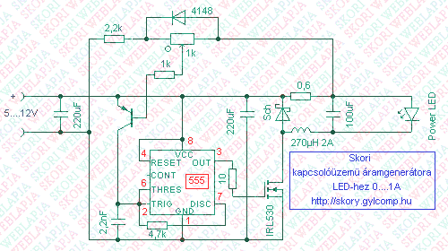

(#) proli007 válasza Zoltan.ms hozzászólására (») Okt 30, 2011 /
- Nem tudom milyen értékűek voltak az ellenállások, de valószínűleg Zolinak igaza van.
- Viszont a sikerhez hozzá járulok, azzal, hogy lerajzoltam az áramkört. A PNP tranyókkal nem tudok egyetérteni (bár ugye a katalógus is ezt mondja) mert szerintem ide NPN tranyók kellene Q3 és Q4 helyére. Mert értelmezésem szerint azzal működik úgy ahogy kellene.
- Ha bekapcsolod a töltőt, akkor LD1 Led világít. R5 ellenállás kinyitja Q3-4 tranyókat, és R3-4-en megindul a töltés. Értéküket, a töltő feszültségéből, és teljesítményéből talán meg lehetne saccolni. Vagy is az ekkori töltőáramot.
- Ha az aksi elérte a töltési végfeszültségét, Z1 korlátozza a feszültséget, így a tranyók megfogják ezen az értéken, a töltőáram csökkenni kezd, mert a tranyók zárnak.
- Ha bekapcsolod valamelyik lámpát, D4-vagy D5 diódán keresztül feszültséget kap Q2 tranyó emittere. R6/R7 bázisosztón keresztül kinyit és ezzel nyitja Q1 tranyót. A bekapcsolt lámpa éghet.
- De ha közben bedugod a töltőt is, akkor az magasabb feszültségre emeli Q2 bázisát, mint amin az emittere volt. Erre Q2 és ezzel Q1 lezár. Vagy is töltés alatt nem éghet a lámpa, hiába van az bekapcsolva.
Ennyi a működése. (Gondolom a világító Led-ek előtt előtété ellenállás vagy áramkorlátozó áramkör is van amit én nem ábrázoltam.)
A rajzot (ellenállás értékeket, kapcsoló pozíciószámokat) ellenőrizd le, mert nem látok mindent.
üdv! proli007
(#) Zoltan.ms válasza proli007 hozzászólására (») Okt 31, 2011 /
Nagyon köszönöm mindkettőtök értékes segítségét!
Nekilátok, berakok 2X4,7 Ohm 2W-ot.
Az IC katalógus szerint Q3-Q4 S8050 (MPS8050) NPN típus, bár Q3 kicsit megégett és már csak annyi olvasható rajta "050" ebből gondoltam, hogy ugyanaz mint Q4...
Mégegyszer nagyon köszönöm a segítséget Szuper emberek vagytok!
