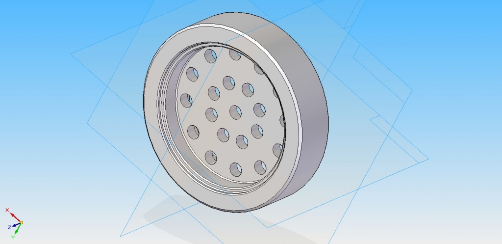

Nos, Vasember ruhát készítek üvegszálból, ahhoz szeretnék ARC reaktort készíteni. A reaktor háza a csatolt képen látható, ebbe mennek bele a LED-ek. Ez amúgy fából készül, ha minden igaz, még ma. Ez fog világítani. Jó lenne, ha nem kellene gyakran hozzányúlni, mert azzal a páncél fényezése is megsérülne, valamint az sem lenne rossz, ha minél kevesebből kijönne. A kis súly annyira nem feltétel, mert az áramellátást a páncélba rejteném, de ennek is azért lennének határai. Nagyon nem szeretnék belebonyolódni az építésbe, csak egy kapcsoló, ellenállások és LED-ek.
Akkor a fenyero nem fontos neked, es mehet regebbi NiMH akksikrol is, ha a suly sem szamit. Esetleg ha te csinalod a sisakot is (valaki akart motoros sisakot taviranyitoval) akkor esetleg erdemes kozos aramforrasrol mukodtetni.
Ilyenkor szerintem is jo az ellenallasos modszer, amit kobzoli javasolt. Nem tudom, mennyi ideig akarod hasznalni egyhuzamban egy toltessel, de megfontolando kevesebb akksi, kevesebb led sorban. A legegyszerubb a minden led ele ellenallas es harom darab NiHM sorban. Ilyenkor minden led direktben kap aramot, tehat csak az ellenallasaval van sorban, mind a 21 parhuzamos. Ilyenkor az aramfelvetele 21*20, 420mA, ez kb negy orat megy 3db, 1600mAh-s akksirol folyamatosan.

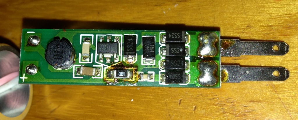

Kérnék kis segítséget. Nem vagyok járatos az elektronikák világában, lenne egy apró gondom a kocsimnak a helyzetjelzője, ami LED izzós tönkre ment, nem világít. Csináltam róla egy képet, ha tudnátok segíteni mit csináljak vele, látni hogy egy alkatrész megégett, illetve tudnék egyáltalán tenni valamit vele hogy működjön? Esetleg tudnátok helyet, mühelyt ajánlani ahol ezt megoldanák nekem?

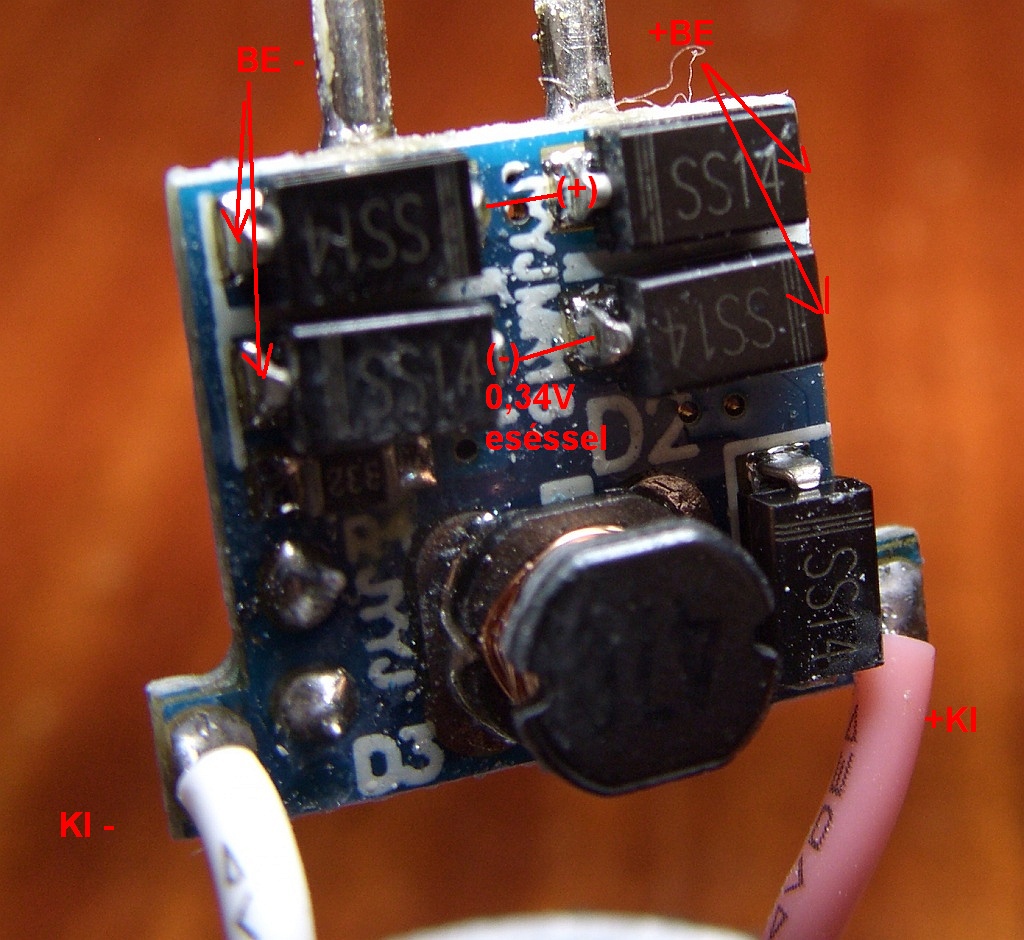

Van egy MR16 foglalatos 3db 1Wattos LED-et tartalmazó LED lámpám (összesen 3Wattos), aminek szeretnék a hatásfokán javítani. 12Voltról működik, de az MR16 az polaritásfüggetlen kiosztás, én pedig polaritásfüggő vezetékre akarom cserélni a lábait így is növelve a hatásfokot, ugyanis túrázáshoz akarok belőle "zseblámpát" illetve reflektort gyártani. Ugye el lehet hagyni ilyen esetben simán az egyenirányító hidat és menni fog ha megtalálom hova kösszem a 12voltom plusz és minusz ágait miután kiszedtem azt a 4 diódát? Másik kérdésem az lenne, hogy a vezérlő áramkörön lehetne-e egyszerűsíteni, hogy még hatékonyabb legyen? Ahogy ránézek valami DC-DC konverternek tűnik de nem tudom minek, a LED-ek akár sorban akár párhuzamosan is mennének 12voltról, csak az áramot kell korlátozni vagy rosszul tudom? Csak multiméterem van, ami a vezérlőből kimegy a 3LED-re azon 10,7Voltot mértem DC módban és 22,8 voltot AC módban, gondolom valami váltakozó jel lesz a kimenet. Az se lenne rossz, ha nem csak 12voltról mennének, hanem közvetlen megtudnám hajtani 3,6Voltos li-poli aksicelláról valami egyszerű áramkorláttal. Szerintem lehet ez most nem menne mert mintha sorba lennének kötve és nem párhuzamosan.... Kipróbáltam 5Volt bemenettel is azzal nem világított a lámpa, tehát valami soros vezérlés lehet ez. Csatolok képeket.

Ha beleolvasol a hozzászólásaimba, rájössz, hogy a kis 5lábú IC-d rendkívül hatékony DC/DC konverter. Éppen annyit ad a LED-eknek, amennyire szükségük van (meg lehet engedni rájuk). A polaritásfüggetlenséget biztosító diódahíd kisveszteségű Shottky diódákból áll. Az egyenirányító híd után bekötheted polaritáshelyesen a 12 V-ot, ezzel nyersz néhány tized voltot-wattot. Ellenben ha véletlenül bármikor elcseréled, akkor pukk.

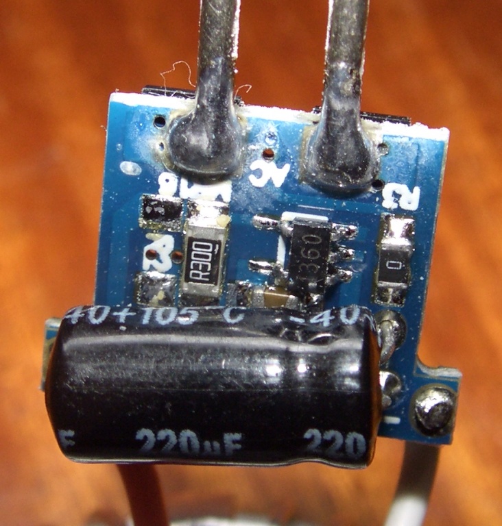

![]() A képen sajnos nehéz lekövetni a bekötést. 12 V-ról megtáplálva mérj rá a 220 µF-os elkóra! Ha ott 0,4-0,6 V-tal kevesebbet mérsz, mint a bemeneten, oda rákötheted polaritáshelyesen a 12 V-ot. Szerintem az még a DC/DC konverter előtt lehet. Mindenhol DC állásban mérj! A hozzászólás módosítva: Dec 14, 2012
köszönöm, akkor marad a vezérlő áramkör és a 12volt DC meghajtás, viszont a dióda hidat kiiktatnám.
Most voltmérővel úgy mértem ki, hogy a képen a baloldali lábra tettem a 12volt negatív vezetéket, mivel a kimeneten is azon az oldalt van a negatív, könnyű arról megjegyezni. A diódák lábain megnéztem mennyi feszültséget mérek a bemenő negatív lábhoz viszonyítva. Úgy vettem észre a baloldali 2 kivezetésre ment egy az egyben a negatív bemenet mivel ott csak 0,01Voltot mértem. A jobboldali szélén lévő 2 kivezetésen pedig a pozitívval egyező 12,7voltot mértem amennyin kb az ólomaksim volt. Megmértem a középső 4 lábon is mit mérek, képen alsó sorban a bal és jobb középső lábon 0,34Voltot mértem a bemenő földhöz viszonyítva azaz ott csak a feszültségesést mértem és az lesz a negatív egyenirányított pólus. A felső sorban lévő középső 2 kivezetésen pedig az egyenirányított pozitív lesz. A terv szerint mind a 4 diódát valahogy leforrasztom, bár nem lesz egyszerű kis pákával úgy felmelegíteni, aztán a képen amit (-) és (+)-al jelöltem, oda kötöm be az egyenirányított 12 voltot, persze majd igyekszem nem összekeverni aztán a polaritást. Gondolom ha elszúrnám csak a vezérlő megy tönkre és nem a LED-ek, mert egy plusz Schottky van a kimeneten sorba kötve úgylátom. A diódasoron ha jól számolok 2x0,34Volt esik ami a 12,7Volthoz képest 5% teljesítmény veszteség, de az is lehet rosszul mértem és ennél is nagyobb a feszültségesés amit multiméter nem mutat. Mivel van még egy dióda a kimenetenazt azért nem merem kiszedni, bár lehet az se kellene hisz maguk a LED-ek is kellene, hogy tudjanak egyenirányítani nemde? Bár az is lehet az valami kondit véd vagy kell mindenképp a DC-DC konverternek? pl. az itt előttem Gyuszi01által csatolt képen pl. a híd után közvetlen van egy ilyen dióda, tehát ott is ott van a harmadik, de ott mintha híddal szinte egybe lenen kötve....
kiszedtem a Graetz-híd diódáit és bekötöttem a a képen jelzett (+) és (-)-ra a bemenő kábeleimet, persze az elkó-s ötlet is jó volt, arra is lehetett volna kötni.
A lényeg, hogy jól működik! Tehát eddig nem sikerült elrontani, jó lett a bekötés. Még annyi lenne a kérdésem, hogy ennek a DC-DC konvertere mennyi plusz bemenő feszültséget bír el átmenetileg? (Az elkó 25voltos tehát gondolom ez alatt még működhet.) Néha úgy akarom használni, hogy napelemről, ami 12volt névlegesen de üresjáratban 18voltról indul. (Tudom fura ötlet, hogy napelemről fényt, de akvárium világításra is akarom használni a led-es lápát amikor nem túrázásraés pont akkor kellene a fény amikor süt a nap, a napfény meg nem jó mivel az algásít....) Nyáron már kipróbáltam, akkor még a Graetz-híd benne volt és akkor nem halt meg a 18volt induló feszültségtől ami egyből leesett a terheléstől, annyira hogy nyitni tudjanak a led-ek mivel a napelem nem bírt 3wattot. Akarok még egy 3 litiumcellás akkupakkot is gyártani hozzá (mivel ha jólértam csak 12volt körül működik ez a vezérlő) , azzal is remélem még működni fog, átlag 11,1Voltról, de a 4cellát már fölöslegesnek tartom. Lehet majd a stepdown-omat beállítgatom 11 volt körüli értékekre és letesztelem mennyivel világít még a cucc.
A különálló 1 db Shottkyt nem szabad kiiktatni, fontos szerepe van. A DC/DC konverterben fontos szerepet vivő vasmagos (ferritmagos) tekercs utáni impulzusok feldolgozását végzi. A LED-ek égőfeszültsége a méréseid alapján 10,7 V körül van. Az alá nem szabad menni a táplálással. Lehet, hogy a 3 db lítium akku kisülés közben kevés lesz, de ezt kísérlettel kell majd megállapítani. Hogy a bemeneten mennyire lehet megnövelni a feszültséget, azt az IC adatlapjából lehetne megállapítani. Ezzel kísérletezni nem túl biztonságos, mert a felső határérték elérése után vehetsz másikat.
![]() Sajnos, nem találtam értékelhető találatot a 360-as jelölésre. Egy 80 mA-es FET-et ad több találat, ami ide túl kicsi. Talán tud neked is segíteni valaki, mint korábban nekem.
