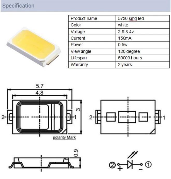

Megcsináltam amit mondtál, remélem nem rontottam el. Számításom szerint 1led 0,106A vesz fel. A gondom az, ha rövidre zárom a rossz ledet a következő ledre ráteszem a feszültség mérőt 6V-mutat. A belinkelt 5730-as SMD LED feszültsége csak 2,4-3,2V között van. Ezek szerint sok a feszültség amit kap a LED? Vagy nem ez a led van benne?
A hozzászólás módosítva: Jan 28, 2024
(#) szs válasza pumpa hozzászólására (») Jan 28, 2024 / 1
De nem is mondtam, nem linkeltem, hogy pont 5730-as kell (valaki más mondta).
Éppen azért mértél, hogy tudd milyen feszültségű és mekkora áramú LED-et keress.
6V, 100mA körülit kell keresned, úgy mérted. A külső méreteit már rég megmérted. Hogy az épp "5730"-e, azt én nem tudom.
Egyébként (úgy látom) te is kiszámoltad: így az össz kb 16W-ra jön ki. Tehát kb jól mértél.

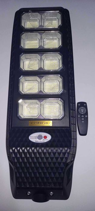

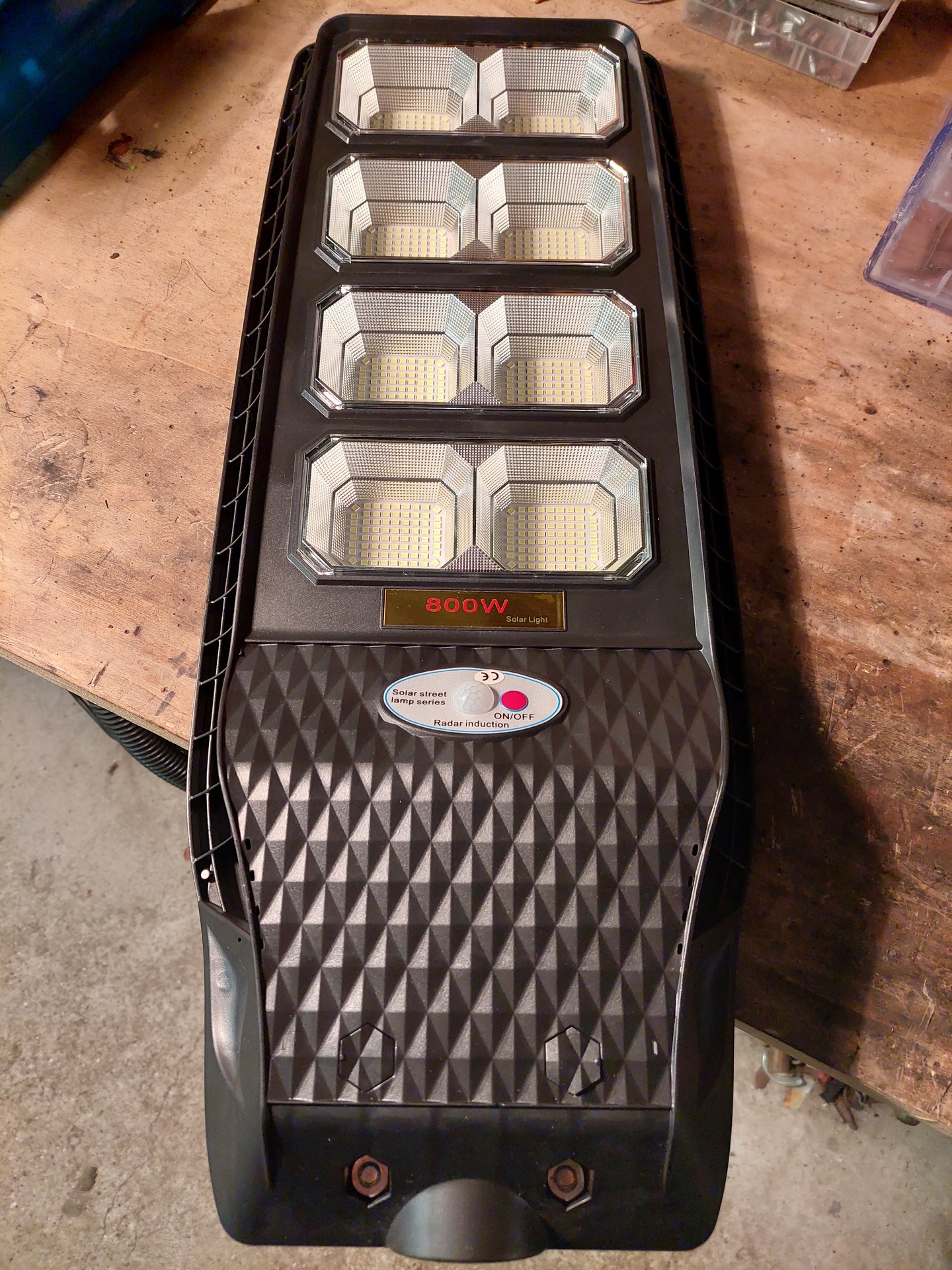

(#) VIM válasza uniman hozzászólására (») Márc 2, 2024 /

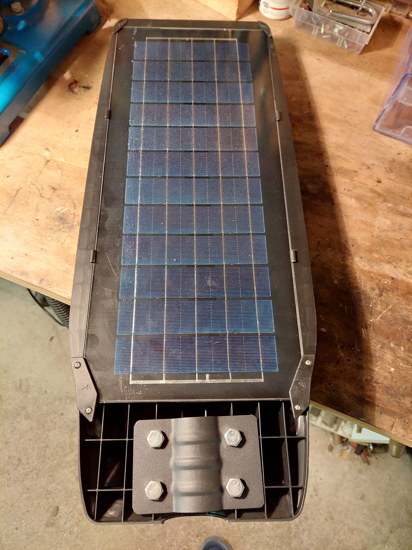

Szia! Amiből bevásároltam, hát eléggé bevásároltam volna HA vissza nem csinálom az üzletet az emagon keresztül. Nem azt kaptam ami az illusztrált képen volt látható és az egyik lámpa nem is működött. Most kettő 800W-os feliratút vettem amik szerelhetőek és üveg előlaposak. Az akkuk 3.2V-os 5A-os G 32650. Elég jól világítanak de az egyikkel most az történt, hogy nem kapcsol be, se sötétesedéskor se a távirányítóval. Az akku fel van töltődve és a főkapcsolóját ki-be kapcsolva felvillan négyszer és azután nem reagál semmire és egy piros mikró led világít. Tudnál ebben tanácsot adni, hogy mi lehet a baja?

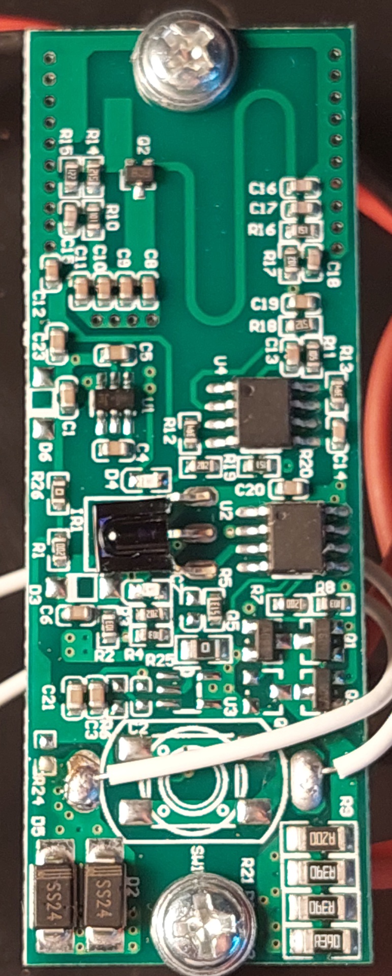

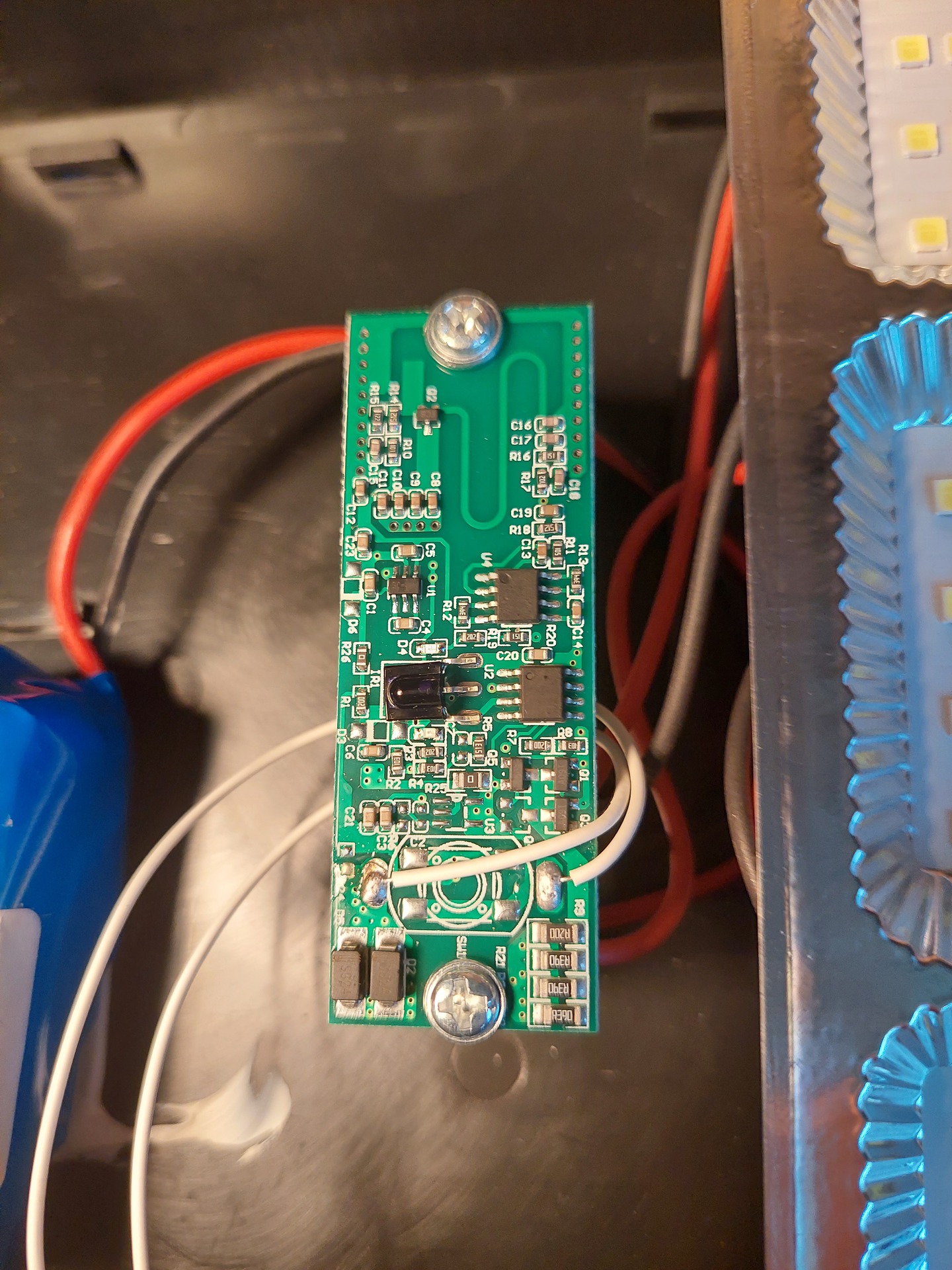

(#) VIM válasza VIM hozzászólására (») Márc 2, 2024 /

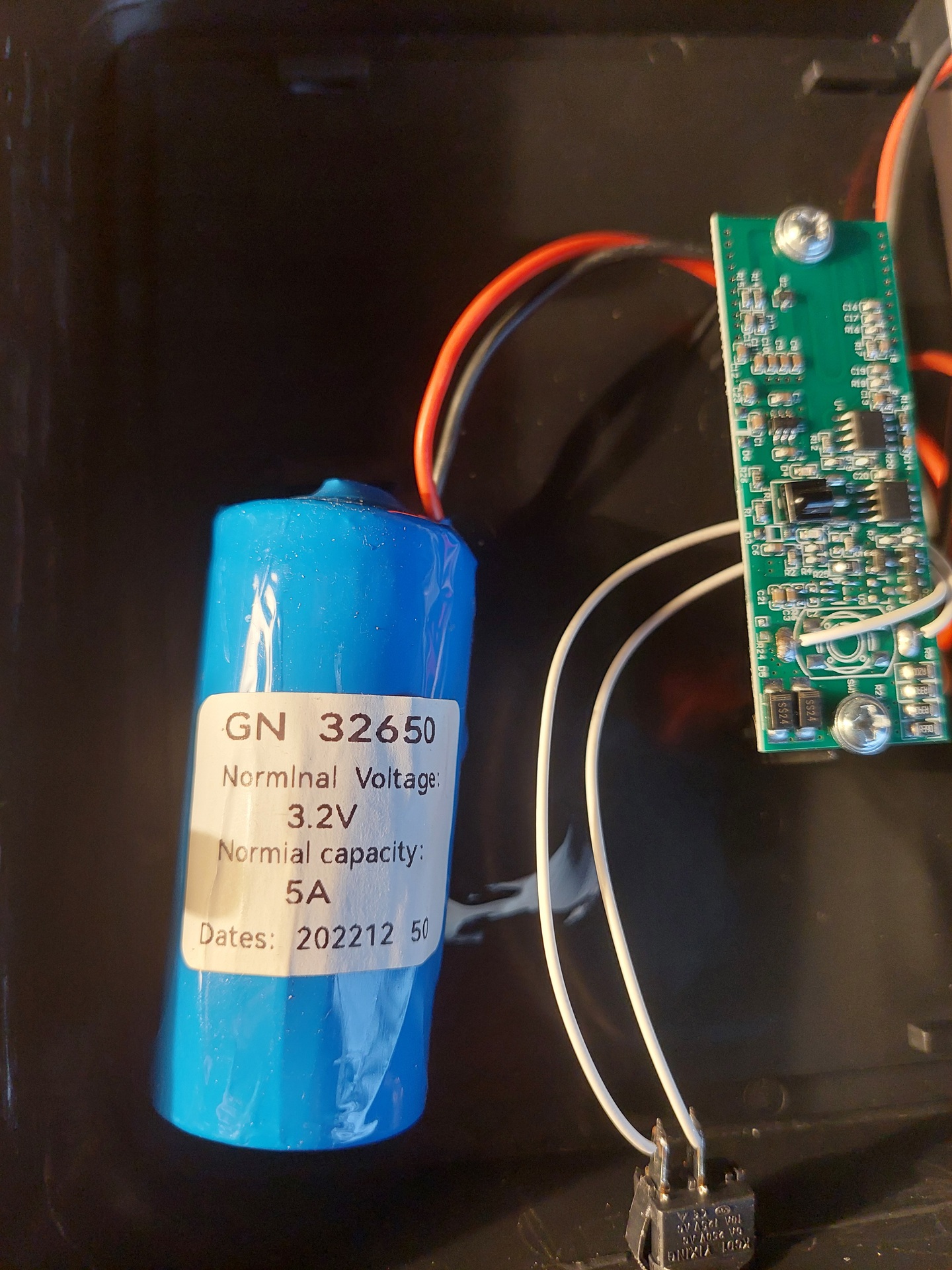

A többi kép a hibás vezérlőről.
(#) Bakman válasza VIM hozzászólására (») Márc 2, 2024 / 1
A jelölt IC egy Step-up konverter, ellenőrizd, hogy működik-e. Hoztak már ilyet vagy ehhez hasonlót javítani, abban az romlott el. A bemeneti 3 V-ból 5 V-ot csinál. Már nem emlékszem a típusára, de a felirata alapján meg lehet találni az adatlapot.

(#) VIM válasza Bakman hozzászólására (») Márc 2, 2024 /
Ha ennek a kimenetén nincs meg az a 4.94V akkor hibás lehet?
(#) uniman válasza VIM hozzászólására (») Márc 2, 2024 / 1
Hello! Nézem...pont ilyenem még nem volt.
A ledek tuti csak az akku feszültségét kapják meg az négy nagyméretű smd ellenálláson keresztül. (Az összes ledchip párhuzamosan van kötve.
Az akku fesz (3,2-3,4V) ok? Csak a napelemeket letakarva (sötétben) világítanak ezek a lámpák. Közvetlenül az akkura kötheted a ledeket (egy darab dróttal a BAT- összekötve a LED- szal). De ez lámpa távirányítóval is vezeérelhető, lehet csak az üzemmódot átkapcsoltad vele...
Szia! Ez már fel volt rakva árbócra és tette a dolgát kb. egy hétig amikor azt vettem észre, hogy nem világít este sem és amikor a távirányítóval is működtetni próbáltam azzal sem ment, a főkapcsolója be volt kapcsolva ott oldalt. A másik ami ugyan ilyen az patentül működik és annak a napeleme sötétebb színű mint a mostani hibásé. Amit még megfigyeltem, hogy a jó lámpában sosem világított a zöld mikró LED az inra érzékelő mellett, a hibásnak pedig az kezdett el világítani ahogy alá értem a lámpának de az nem kapcsolódott fel. A jó lámpában a piros LED kezd el világítani ha mozgást érez és azután már kapcsolja is a LED-eket.

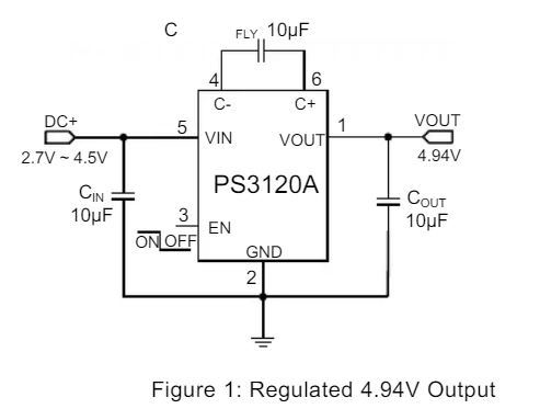

Annak az ic-nek van "EN" engedélyező bemenete...
Most mértem meg az 5. lábon ott van a 3.2V de az 1. kimeneten nincs csak 0.18V. Az "EN"-en nem tudom, hogy mennyit kellene tudnom mérni. Bővebben: Link
Konkrét értékekr enem emlékszem, de valami hasonlót mértem én is azon, amelyiket javításra hoztak. De, ha van nálad egy működő is, össze tudod hasonlítani a kettőt.

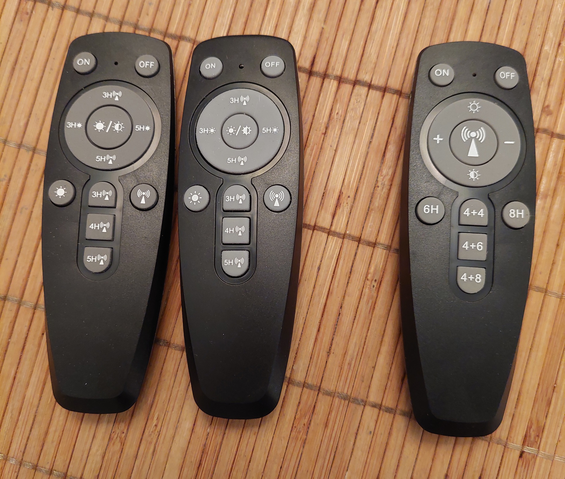

„lehet csak az üzemmódot átkapcsoltad vele.”
... melyik az a funkció a távirányítón, mert azt figyeltem meg, hogy a három lámpa (a harmadik az a nagy fekete, az is 800W-os) távirányítója kis eltéréssel "viszi" egymást. Azt nem tudom, hogy mit nyomhattam el ha elnyomtam rajta. Ezt persze részemről kizárnám, mert ez a rossz lámpa kb. 20 méterre van a többitől és fák takarásában, nem is láthat rá a távirányító.
Konkrétan a leírásában kéne megnézni...min,. 2 féle távval kaphatók az ilyen lámpák. Vannak olyan nyomógomok is rajtuk, amik látszólag nem csinálnak semmit.
A lámpán egyetlen nyomógomb van, de a ki-be kapcsolásokkal is állítható az "üzemmód"...persze csak más lámpákat ismerek, ezt nem, ilyen, 3. féle távot sem láttam ezidáig: Bővebben: Link
A hozzászólás módosítva: Márc 2, 2024
A távirányítók azok ilyenek. A különc az a nagy fekete lámpáé.
