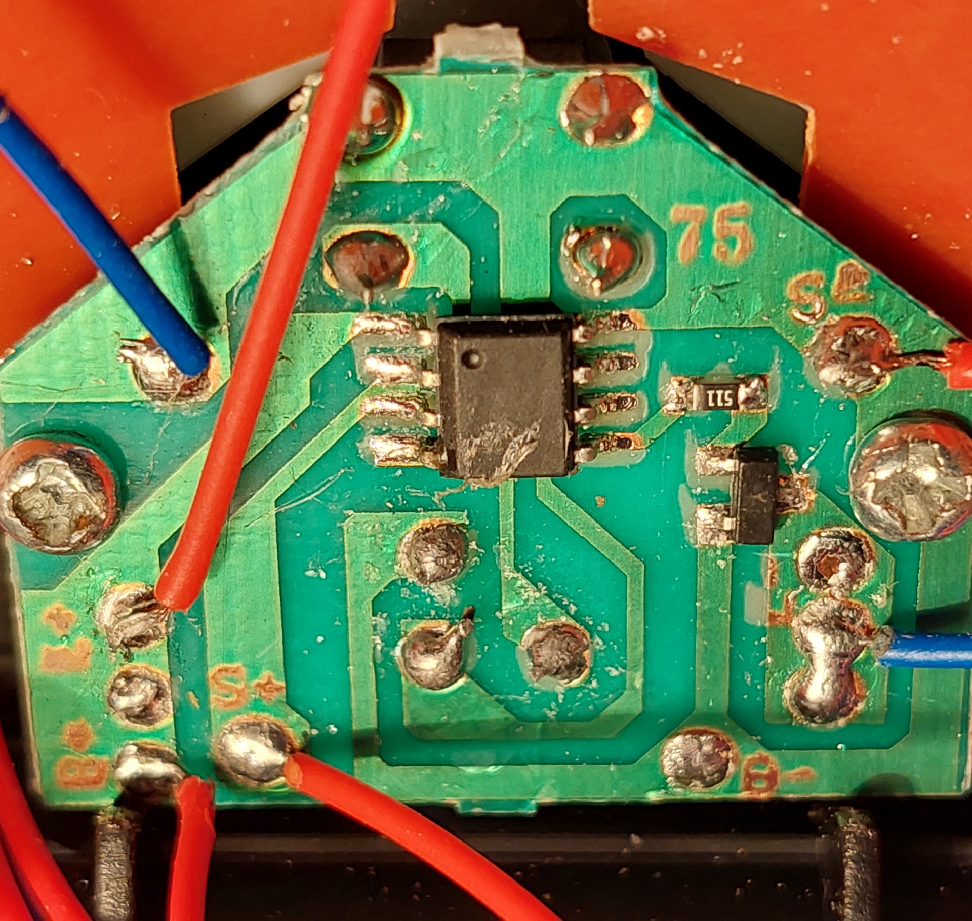

Egyetlen panelem van, amelyen egy B628 SOT23-6 SMD-t találtam. Ez szinte ugyanazt tudja: SDB628 High Efficiency 1.2MHz 2A Step Up Converter

Hát én nem nagyon értek hozzá de nekem úgy tűnik mint ha az "EN"-gedélyezés az fordítottan működik az SDB628-nál mint a HX=JE-nél vagy a PS3120A-nál. Közben elindítottam az Aliról való rendelést ebből a konverterből majd meglátom, hogy mikorra ér ide az a 10db.

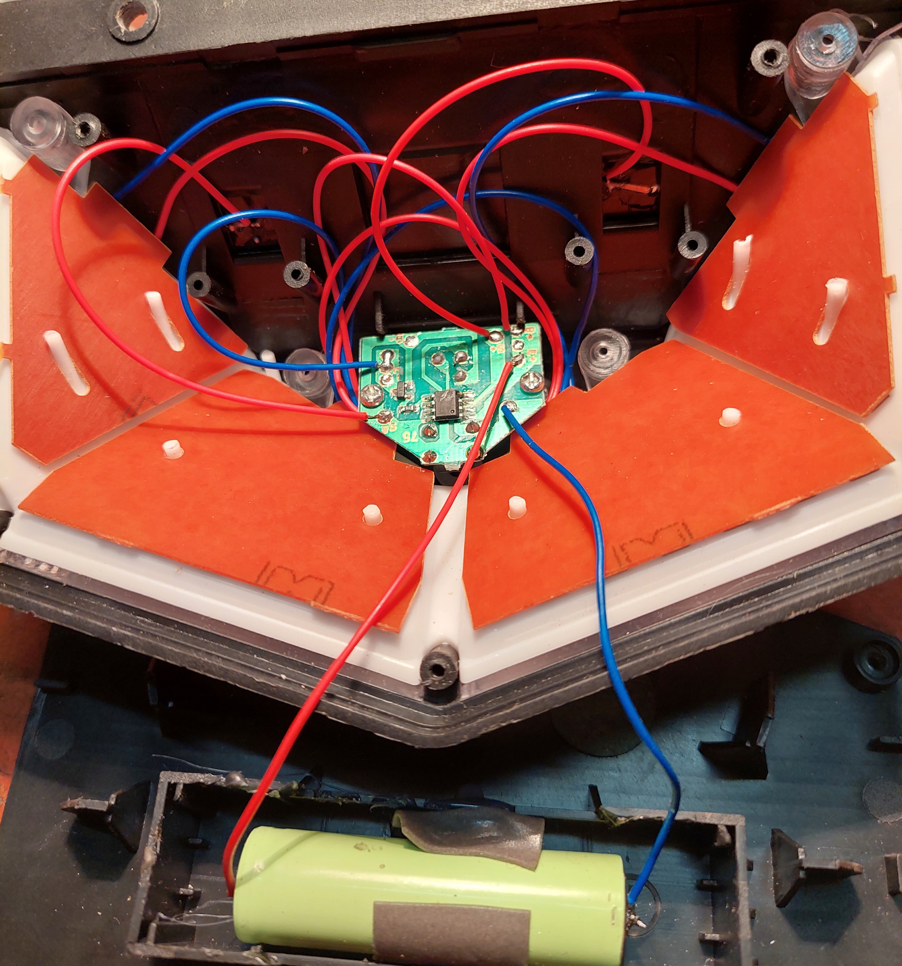

Szia! Most került hozzám egy SH-100 elnevezésű lámpa aminek az a hibája, hogy nem tölt ill. csak fogyaszt az akkuból és nem reagál sem mozgásra sem alkonyatra. Van benne egy nyolclábú vezérlő (lehet, hogy az ilyen volna?) és egy "Y1" smd NPN tranzisztor aminek a bázisán ott van a telepfeszültség de olyan mint ha nem nyitna ki. Az alkonykapcsolást egy PIR szenzor végzi, olyan mint egy fémtokos BFY-os tranzisztor. Volt már dolgod ilyen lámpával esetleg tudvalevő annak a vezérlőnek a felépítése, hogy mit csinál.

Hát örülnék is neki de nem egészen így néz ki. Ami hozzám került az az olcsóság és spórolás jegyében született. A videó az profi, köszönöm, legalább el van magyarázva, hogyan működik.

Az előfordulhat, hogy az a cella ami most benne van az kicsi ehhez a LED számhoz? A nyomógombbal nem lehet üzemmódot váltani, mert mire letelik az idő a váltásig addig annyira leesik a cella feszültsége, hogy már csak folyamatosan tud világítani.
(#) uniman válasza VIM hozzászólására (») Márc 11, 2024 /
Ez a lámpa tényleg egy "olcsóság"... Nagyon gagyi az akkucella az effélékben, az eredeti akkut mindben cserélem, amelyikben nem, azzal hamar probléma van. Csere után egész éjjel tud világítani...(a kevesebb ledes).

Szia! A hibás LED reflektor helyett vettem egy ugyan olyat és kb. két hétig rendben is működött, majd éjszaka nem világ, helyette nappal bekapcsol és halványan kezd világítani és a nap erősségének megfelelően ez a fényerő növekszik is de nem kapcsol ki illetve a távirányítóra nem reagál. A kérdés még mindig az a számomra, hogy ezt is ez a Step Up Converter ic hibája okozhatja, vagy valamelyik másik a kettő közül? Bővebben: Link Gondolom az egyik az a mozgás/fényérzékelés a másik a távirányítás funkcióit vezérli. Teljesen elszomorodtam, hogy ez a második lámpa sem akar működni.

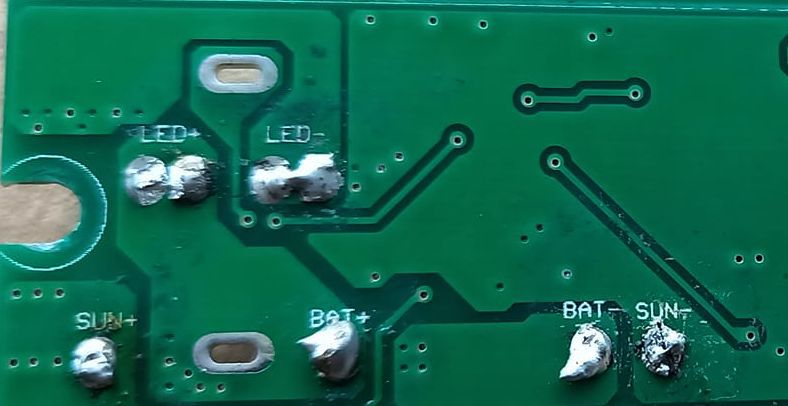

Akkor lehetséges, hogy csak az akkuval volna probléma? Azok a sönt ellenállások hídba kötve lehet, hogy egy mérőáramkörhöz tartoznak amik az akku állapotáról adnak informáiót és ezért ha az nem megelelő állapotú akkor nem tölti a napelem? Azt néztem, hogy a két reflektor közül az egyik napeleme az sötétebb színezetű és más kötésbeli kiosztású (ez a jó), mint a világosabb amiből már kettő is megadta magát. Ha tudnám, hogy mit kellene tudnom mérni és hol talán meg tudnám javítani. Ha megtudsz még valamit ezek felől az hasznos volna a számomra. Előre is köszönet az edigi segítségedért.
(#) uniman válasza VIM hozzászólására (») Márc 29, 2024 / 1
Az akku könnyen megmérhető, tesztelhető... Én feltöltöm a gyenge akkukat és visszarakom a lámpába...s minden működik tovább.
Áramkorlátnak vannak azok a sönt ellenállások, a kapcsolótranyók azokon keresztül kapcsolják a ledekre az akku negatívját.
De az akkun van egy kis nyák is a fólia allatt... De az a bibi, hogy ha lemerül az akku és lekapcsolja a kimenő feszültséget, az az elektronika továbbra is fogyasztja az akku áramát. Az meg egy idő után annyira lemerül, hogy a védőelektronika letilt úgy, hogy a napelemmel már nem lehet életre kellteni... Én az elektronikát kikerülve, az akku kapcsaira rakom a töltőt...de néha ég a védőelektronikán keresztül is feltölthető.
A hozzászólás módosítva: Márc 29, 2024
(#) VIM válasza uniman hozzászólására (») Márc 29, 2024 /
Az akku negatívat ha összekötöm a LEDek negatívjával akkor szépen világít a reflektor és az akku feszültsége is 3.4V körül van.
