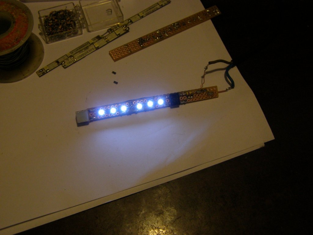

Saját gyártású LED izzó, szobai állólámpába mintegy tájékozódási irányfénynek. Fogyasztása elenyésző ...
Apró SMD LED-ek és a hozzá való "kínai elektronika" módszer 220 V-os üzemre. A menetes fémrész egy rossz E14-es izzóé volt, az üvegbúra pedig kémcsőből van. A beleépített önhordó panel alkatrészboltokban készen kapható furatos hobbypanel.
