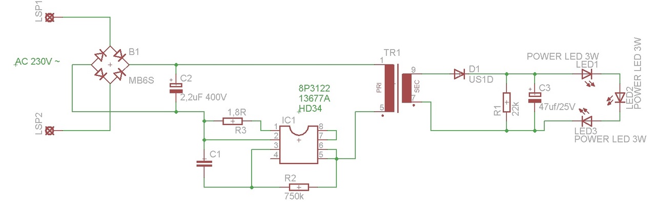

Érdekes amit mondasz, mert most szétszedtem a lámpát és a következőket láttam.
A fejrészben van 3 sorbakötött hidegfehér POWER LED. Ezeket, ha a multiméter diódateszterével megnézem, akkor kettő halványan világít, de egy nem akar sehogy sem. Elgondolkodtam rajta, hogy ha sorba vannak kötve és az egy hibás, akkor miért világított az összes halványan, még mikor be volt szerelve?
Megnéztem a kis kapcsolóüzemű tápját is. Szemre nem látszik semmi elváltozás rajta. A kis trafó mindkét oldalán lehet ellenállást mérni, a dióda, diódahíd is jó.
Szemre végig vezettem a sávokat, és lerajzoltam, a legjobb tudásom szerint a kapcsolást.
Hátha az okosabbak már így többet tudnak.
Ezek után is lehet szerinted az a LED a hibás, amelyiken nem villan fel a multiméterre?
(#) nedudgi válasza jog27 hozzászólására (») Szept 10, 2014 / 1
Igen, feltételezhetően zárlatos. Egyenként engedj keresztül rajtuk 100-150 mA áramot, akkor feltűnőbb lesz a dolog.

Tettem most egy érdekes próbát, rámértem a LEDekre működés közben. Mind halványan világít. Kb. 26,8-27V jön be a LEDekhez.
A multiméter diódavizsgálójával normálisan működő LEDeken kb. 2,5V feszültség esik, míg azon ami gyanúsan viselkedik 21,5V.
Már ebben sem stimmel valami és sokallom is ezt a kb. 27V-ot is, de akkor lehet ez a hibás LED zavarja be a tápot is.
Megpróbálom kicserélni ezt a LED-et és meglátjuk.
Elég nagy baj lenne, mert az új, 1W LED ebben az esetben kétszer akkora áramot kapna.
A 3W LED 1W LED helyett használható. Fordított esetben csak nagyon rövid ideig, egyszer.
