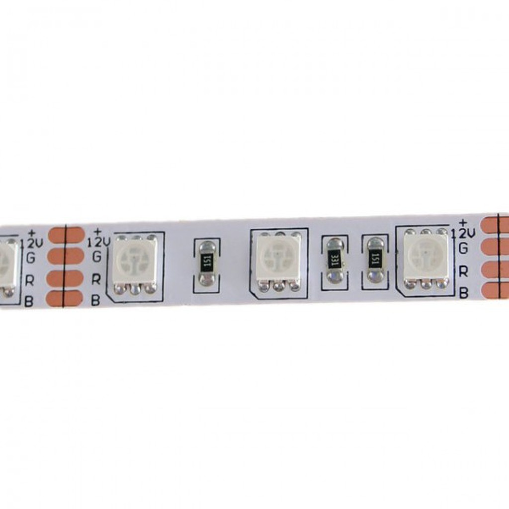

A napokban RGB LED-es effektekkel foglalkoztam. Van 100db párhuzamosított 5mm-es RGB LED-es hangulatvilágítás, valamint egy gyári 5m-es 300 SMD RGB LED-es szalagom. Mind a kettőt meghajtja a vezérlő elektronika, hibátlanok az effektek, a különbség a fényerőben van. Az 5mm-es LED-es rész kb 1/3-ad, a LED szalagos rész normális fényerővel világít. Ennek az az oka, hogy az SMD-s LED-et lehet egymással sorba kötni, az 5mm-es LED-et pedig nem? Ha én is sorbakötök 3 SMD LED-et megfelelő értékű előtét ellenállással, majd ugyan ezt még másik 96 SMD LED-del is megcsinálom, akkor ugyan az lesz a végeredmény, mint egy gyári LED szalag esetében, ugye?
Az E27 gömb felülete nagyobb, tehát több hőt tud leadni. Az E14 megsütné magát nagyobb teljesítménnyel.
Nem egyszerűbb az E27 foglalatot kicserélni E14-re?
Nem arról van szó, hogy az 5mm LED fényereje nem akkora?
Áramot, feszültséget mértél? A hozzászólás módosítva: Márc 1, 2015
A LED szalagnál színenként ~0,75A-t vesz fel, az 5mm-es LED pedig ~0,1A-t 5V mellett.
Nem a LED szalagon szeretnék cserélni LED-et, hanem maga az elgondolás helytálló-e, hogyha ilyen SMD LED-kel építek 100 darabos szalagot, akkor megfelelően fog-e világítani, kb 70-75%-os fényerőt szeretnék.
